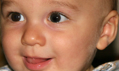

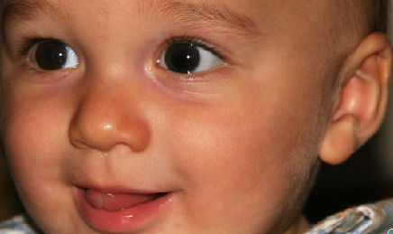

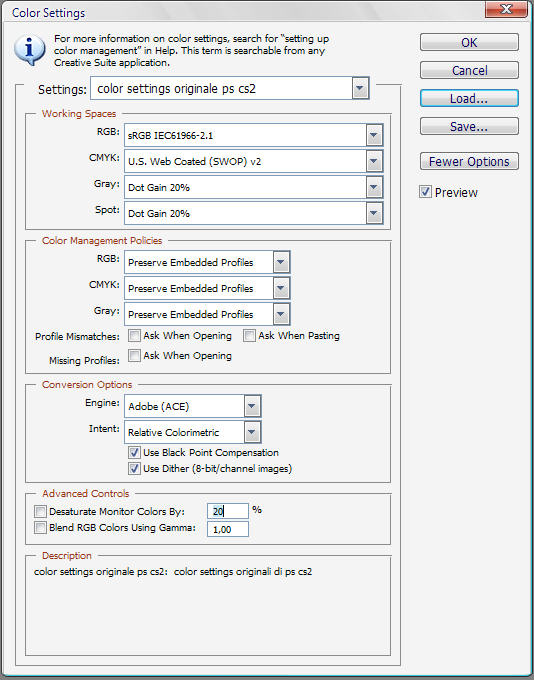

ciao a tutti
ho un monitor LCD Philips 190B che non è stato calibrato, x cui mi accingo ad acquistare un colorimetro. Al di là di questo aspetto, ho notato che i colori delle mie foto variano a seconda del software con cui le visualizzo. Solitamente, dopo averle scaricate dalla mia 20d, le guardo con un visulaizzatore di immagini (acdSee, Irfanview o Faststone), dopo di chè decido se necessitano di qualche leggero ritocco, tipo USM o livelli. Ma mi sono accorto che la stessa foto non presenta i medesimi colori in photoshop cs2, che in genere me la visualizza con colori + accesi e + scuri, rispetto ai visualizzatori di cui sopra .
Riporto un esempio di foto visualizzate diversamente ed allego anche come è settato Color Settings di photoshop cs2. Potrebbe essere qui che si risolve il tutto, ovvero modificando qualche parametro in cs2? Sono l'unico che nota questo problema?
E poi, se stampo, la foto assomiglierà di più a quella carica di photoshop o all'altra?
Grazie a chiunque dedicherà parte del suo tempo x provare a spiegarmi come risolvere.
Scanapix
foto vuslaizzata da photoshop cs2
foto visualizzata da un visualizzatore, in questo caso FastStone
 Dimensione:  24.44 KB
 Visualizzato:  File visto o scaricato 897 volta(e)
color settings di photoshop cs2
 Dimensione:  86.13 KB

MessaggioInviato: Lun 25 Set, 2006 2:23 pm    Oggetto: Rispondi con citazione
ma perche' non utilizzi eos viewer, per la visualizzazione, che almeno è calibrato al meglio per la tua fotocamera! Smile
Per il fatto della diversità dei colori, sicuramente hai impostato la fotocamera per spazio rgb e su cs2, lo spazio di lavoro sara' adobe rgb, fai un controllo! Smile

MessaggioInviato: Lun 25 Set, 2006 2:40 pm    Oggetto: Rispondi con citazione
Colgo il suggerimento x eos viewer, ma x lo spazio lavoro è lo stesso (sRGB) sia sulla macchina che su cs2. Il mio problema sta nel fatto che software diversi mi restituiscono colori diversi e non so più a qualce credere...
Ho foto che reputo ottime, ma quando le apro in photoshop cs2 le vedo particolarmente sature e contrastate.
Dovendo fare stampare una cifra di foto, non vorrei avere brutte sorprese.

MessaggioInviato: Lun 25 Set, 2006 3:15 pm    Oggetto: Rispondi con citazione
Dei tre visualizzatori che hai citato, il mio prediletto è FastStone.
Se vai sulla configurazione alla voce CMS e spunti la casella relativa al caricamento dei profili colore "embedded" noterai un miglioramento come dalla notte al giorno (e un rallentamento proporzionato....)
Wink Wink Wink Wink
Un'altra cosa: Photoshop tratta malissimo le immagini che sono viste con zoom non sottomultipli interi del 100% (50%, 25%, 12,5% etc...) tieniti fermo a queste percentuali di visualizzazione e vedrai ulteriori miglioramenti....
Oppure applica un diverso algoritmo di ridimensionamento per le visualizzazioni...........

MessaggioInviato: Mar 26 Set, 2006 9:27 am    Oggetto: Rispondi con citazione
esatto e vedrai che le foto in Fastone saranno identiche a quelle di photoshop.
Ovviamente devi prendere Photoshop come riferimento, visto che i visualizzatori da te citati non supportano i profili incorporati nativamente e solo alcuni hanno la possibilità di abilitarli.
Ovviamente i colori di photoshop saranno un riferimento ne caso tu abbia profilato il monitor con un colorimetro(diciamola tutta Adobe Gamma per quanto si puo' impeganare non è molto affidabile).
