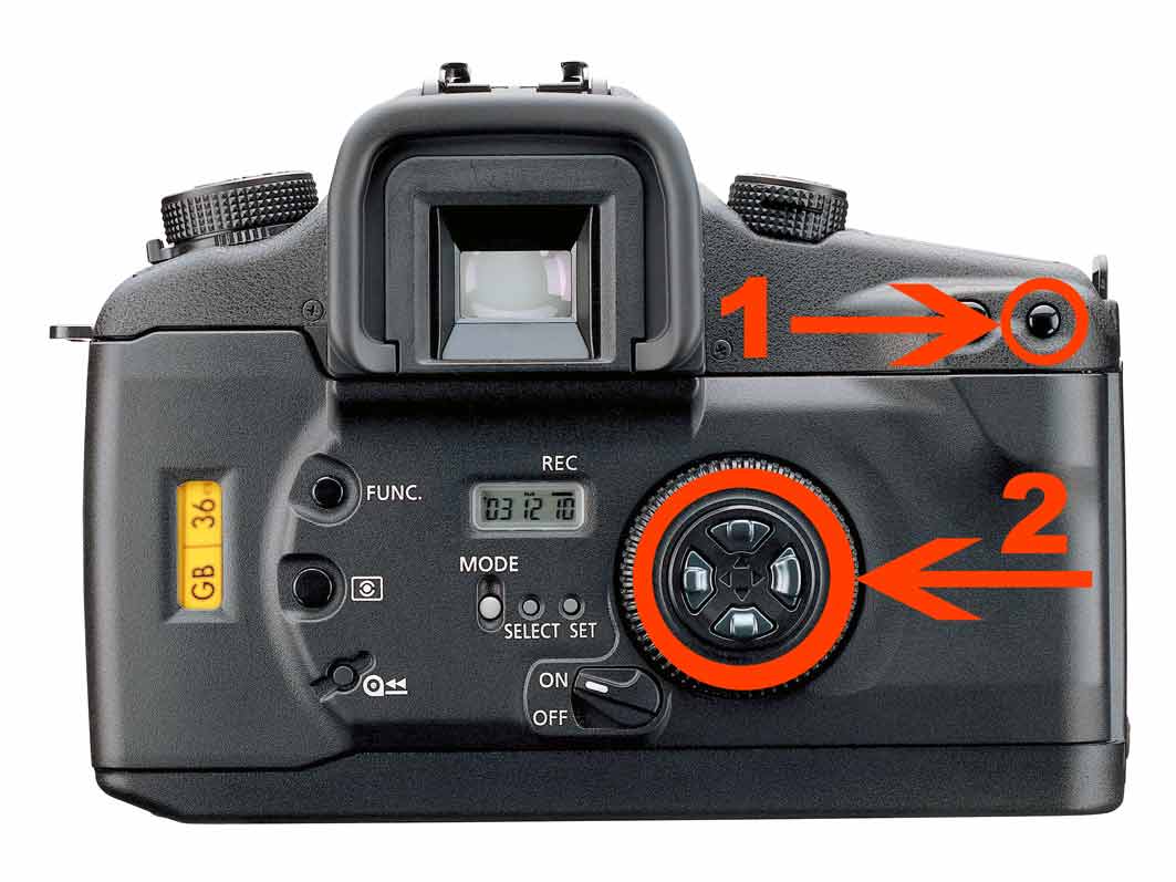

Ciao a tutti, sapere dirmi come funziona la messa a fuoco in automatico (non eye control) nella EOS 30?
Mi spiego....perchè mi mette a fuoco sempre nel solito quadrato
O
O O O X O
O

per avere la certezza che la messa a fuoco automatica della 30 funzioni correttamente, dovresti premere il selettore che cè dietro il dorso della macchina, all'altezza del pollice destro, pigiarlo e tenendolo premuto, devi osservare attraverso il mirino per vedere se si accendono di rosso tutti i quadratini che si vedono al centro dell'inquadratura, se si accende solo quello che hai detto tu, allora devi ruotare la ghiera ,sempre sul dorso, fino a che non si accendono tutti i quadratini di rosso. dopo dichè puoi rilasciare quel pulsantino di prima , e l'autofocus deve funzionare con tutti i sensori dell'AF in modalità automatico della macchina, vedi anche disegno !

PERFETTO!!!!
Grazie mille.....ora posso andare in vacanza tranquillamente...

Fra le varie funzioni personalizzabili c'è anche quella per la selezione dei punti di fuoco:
- premi il tastino 1 della immagine sopra e poi selezioni il punto con le due rotelle (davanti per selezionare in orizzontale e dietro per selezionare in verticale);
- premi il tastino 1 e poi con i 4 bottoni (2) selezioni il punto che vuoi;
- un'altra modalità che non ricordo...
PS: vado a memoria, ti conviene leggere il manuale. Wink
PPS: uso la prima modalità, ma più spesso focheggio su un punto e poi ricompongo...
