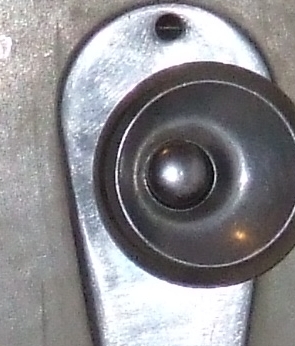

premettendo di non essere un esperto fotografo e di avere acquistato la mia prima fotocamera digitale, una Fuji s5600, non sono soddisfatto delle foto che vengono scattate da questa macchina. Io di professione faccio il grafico pubblicitario e molto spesso stampo foto di fotografi e non, dal comune 10x15 al 70x100 e talvolta dimensioni superiori, quindi sono abituato a lavorare con le immagini e mi accorgo se c'è qualcosa che non va... Fin dalle prime foto mi sono accorto che le immagini della s5600 e molto disturbate come se ci fosse una enorme compressione!...di recente ho fatto altre foto, di notte specialmente, le ho persino stampate riducendole a 10x15...sono orribili!!!...Ho povato a fotografare, in modalità automatica, lo stesso soggetto con le 2 qualità maggiori del jpeg e in formato RAW, non è cambiato nulla!!!...Io penso, visto che sono in molti che parlano bene di questa macchina fotografica, che nondebba essere questo il risultato, in modalità auto, delle fotografie...e che sia magari un problema di mia incompetenza...
non allego l'immagine perchè riducendola non si vede quello che vorrei farvi capire...
Spero che mi possiate aiutare...

le foto su cui noto disturbo sono scattate in modalità automatica vi invio i particolari delle foto al 100% in modo che siano visibili i disturbi....
questo è un particolare della foto
2592x1944pixel
velocita otturatore 1/128 sec
apertura obiettivo F/3.5
esposizione 1/125 sec
ISO 400
 Dimensione:  89.78 KB
 Visualizzato:  File visto o scaricato 1412 volta(e)

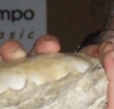

2592x1944pixel
apertura obiettivo F/3.4
ISO 400
 Dimensione:  89.66 KB

mi sembra il normale rumore di fondo presente in praticamente tutte le compatte, che aumenta all'aumentare della sensibilità che imposti.
Prova a ridurre la sensibilità a 64 o 100 iso e vedrai che anche il rumore diminuirà parecchio.
In più puoi provare a ridurlo via software con lugin tipo Noise Ninjia o Neat Image per Photoshop.
In teoria scattando in Raw ndovresti riuscire a tenere ancora più sotto controllo il rumore in fase di sviluppo con camera raw o s7raw

Guarda che è tutto normale.... Anzi, per 400 iso mi sembra anche una foto abbastanza pulita! Forse non hai mai visto certe digitali a 400 iso..... Smile

Superstraquoto ippiu... e cmq quella grana è così gradevole... in molte digitali a 400 iso appaiono i coriandoli colorati... quelli si che sono disturbi! Ok!

A prescindere da questo seguendo i consigli di pieralessandro, che ringrazio,ho diminuito l'iso a 64 ottenendo notevoli miglioramenti, devo ancora approfondire meglio e fare altri test, poi vi farò sapere...
Cmq penso da profano che una macchina fotografica digitale che si rispetti in modalità automatica dovrebbe settarsi nel migliore dei modi a seconda delle condizioni... come mai l'iso che era in automatico non si è settato a 64, visto che si sarebbe ottenuto un risultato migliore?!!!
E poi il RAW che dovrebbe essere il "negativo delle digitali" si dovrebbe avere, con i programmi in dotazione, la possibilità di modificarlo nei colori nel bianco...prima di convertirlo in tif...come mai con la fuji non è possibile farlo?...esistono programmi simili a quelli della Canon per il RAW Fuji, per modificarli prima della conversione?

Diablo dalle tue parole ho capito che pretendi dal digitale "entry level" quello che ti può dare invece un analogico da quattrini e sei legato ancora a vecchi discorsi! Smile
Esiste s7raw, software fatto apposta per i raw fuji perchè quelo che ti dannno in dotazione nella macchina fa schifo!
La funzione auto sulla fotocamera, che io sappia, non ti cambia gli iso secondo l'esigenza migliore (sarebbe un mago se lo facesse) ma ti setta solo diaframma e tempi in automatico: gli iso li setti tu prima, se no, vuoi anche che ti faccia il cappuccino? Pallonaro Se uno deve prendersi una digitale e non sapere nulla (non mi riferisco a te ma in base alle tue parole mi viene da dirti questo) di digitale,nemmeno come settare gli iso, allora è meglio che cambi hobby! Very Happy

Per quanto riguarda l'iso in auto lo dice la parola stessa...ma lo dice anche il mauale della fuji che con questa funzione la fotocamera sceglie la migliore impostazione per la liminosità del soggetto... ora se non funziona è un altro discorso...ma dovrebbe farlo!!!

Bè diablo i tuoi dubbi e le tue "lamentele" per me sono sempre state cose normali che fanno parte del mondo del digitale, anche se è lecito averli, come nel tuo caso! Sarà perchè io vengo dalla fuji s7000 che, avendo molto disturbo ma anche tanti pregi, mi ha consentito di apprezzare tutte le altre macchine.... Smile
