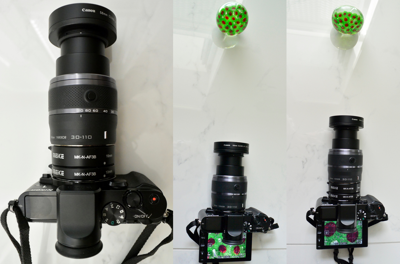

Le lenti addizionali possono essere montate su qualsiasi ottica, ma hanno senso solo sulle focali lunghe perché è solo su queste che sono in grado di fornire ingrandimenti elevati. Per cui sul tuo 11-27,5 non saranno molto utili, mentre saranno perfette sul 30-110.
Ci sono due tipi di lenti addizionali: quelle economiche sono costruite con una sola lente di varia potenza, ma forniscono risultati di scarsa qualità perché le foto sono afflitte da forti aberrazioni cromatiche. Quelle più costose come le Canon (ed altre, ad es. Raynox) sono invece realizzate con due lenti incollate (doppietto acromatico) in grado di ridurre notevolmente le suddette aberrazioni, per cui le foto risultanti sono di migliore qualità.
Io ho la 250D (potenza +4 diottrie) e la 500D (potenza +2 diottrie), entrambe da 58mm di diametro. Quasi tutte le macro che ho sul mio Flickr sono state fatte con queste combinazioni.
Esistono di vario diametro, ma nel nostro caso vanno bene quelle da 52mm o da 58mm.
Dal momento che il diametro della montatura filtri del 30-110 è di 40,5 mm, è necessario acquistare anche un anello adattatore da 40,5 a 52mm (o da 40,5 a 58mm a seconda della lente acquistata).
https://www.ebay.it/sch/i.html?_odkw=Canon+500D+52mm+close-up&_osacat=0&_from=R40&_trksid=m570.l1313&_nkw=Canon+250D+52mm+close-up&_sacat=0
https://www.ebay.it/sch/i.html?_odkw=Canon+500D+close-up&_osacat=0&_from=R40&_trksid=m570.l1313&_nkw=Canon+500D+52mm+close-up&_sacat=0
In alternativa (o in aggiunta), sempre col 30-110, puoi usare una coppia di tubi di prolunga automatici, da montare tra il corpo macchina e l'ottica:
https://www.ebay.it/sch/i.html?_odkw=%22nikon+1%22+auto+tube&_osacat=0&_from=R40&_trksid=m570.l1313&_nkw=%22nikon+1%22+auto+tube+-Fuji&_sacat=0

Il mio fotografo mi ha sconsigliato di acquistare lenti che ingrandiscono (mi ha detto evita quelle del tipo 2x, 4x, ecc...), non so perché. Forse perchè fanno abbassare la qualità dell'immagine.
Ho letto che i tubi di prolunga automatici, quando sono in uso, possono fare perdere alcune funzionalità alla macchina (come AF e VR) per via del fatto che, per certi modelli, non prolungano tutti i contatti dal corpo macchina verso l'obiettivo, ma solo alcuni di essi.
Ciao.

Il mio fotografo mi ha sconsigliato di acquistare lenti che ingrandiscono (mi ha detto evita quelle del tipo 2x, 4x, ecc...), non so perché. Forse perché fanno abbassare la qualità dell'immagine.
Probabilmente si riferisce a quelle economiche che hanno una sola lente tipo QUESTE. Ma le Canon, come ti ho già detto, hanno due lenti (la seconda serve ad eliminare le aberrazioni cromatiche) e forniscono risultati molto buoni.
Ciao.
I tubi che ti ho indicato mantengono tutti gli automatismi. Il VR (Riduzione delle Vibrazioni) nella macro non è efficiente e conviene disattivarlo.

Secondo la vostra esperienza posso calcolare, in base ai dati di questo esperimento, il rapporto di ingrandimento del mio obiettivo? Boh? Mmmmm
A me, grosso modo il rapporto così calcolato risulta di circa 3,5X (ma lascio volutamente il calcolo preciso a chi volesse cimentarsi per divertimento).
Ringrazio in anticipo e saluto augurandovi di trascorrere bene questa prima settimana di Agosto.
Stefano

Stefano81
Iscritto: 12 Apr 2020
Messaggi: 8
MessaggioInviato: Lun 02 Ago, 2021 8:36 pm    Oggetto: Rispondi con citazione
Ciao ranton.
Dopo tutti i discorsi che mi avete fatto dovrei averlo già bene in testa, ma ciò che mi ha confuso è che con un amico ho fatto un'altra prova pratica utilizzando una specie di binocolo che ha acquistato per il suo smartphone il quale riporta la dicitura 22x. Abbiamo effettuato lo stesso scatto. Lui con questo aggeggio e io col mio 30-110 in modo che l'angolo di campo fosse lo stesso (ho dovuto impostare al max = 110).
Ci siamo resi conto che l'ingrandimento del soggetto è praticamente lo stesso (il campo visivo delle due foto è identico) e la qualità dei dettagli (ingrandendo le due foto al computer) è leggermente migliore quella della mia macchina. Quindi, secondo me, è la dicitura 22x che non corrisponde o c'è qualcos'altro da considerare.
Grazie e buona serata.

MessaggioInviato: Gio 05 Ago, 2021 1:21 pm    Oggetto: Rispondi con citazione
Ciao ranton.
Il 22x sicuramente corrisponde a vero, la differenza sta nel fatto che la focale di partenza dello smartphone è decisamente inferiore a quella dei 30mm del tuo obiettivo.
La tua focale minima moltiplicata per 3,66 equivale a quella dello smartphone moltiplicata per 22.
Nulla di strano.

d.kalle
Iscritto: 29 Mgg 2008
Messaggi: 20485
Località: Thiene
MessaggioInviato: Gio 05 Ago, 2021 1:25 pm    Oggetto: Rispondi con citazione
E' anche normale che la qualità della tua immagine sia migliore della sua, per la differenza di dimensione del sensore (gli smartphone con sensore da 1" ancora non si vedono, anche se per poco ancora..) e poi perchè maggiore è il fattore di ingrandimento dell'obiettivo (o della "lente di ingrandimento" sullo smartphone) e maggiore è il degrado qualitativo dell'immagine finale.
