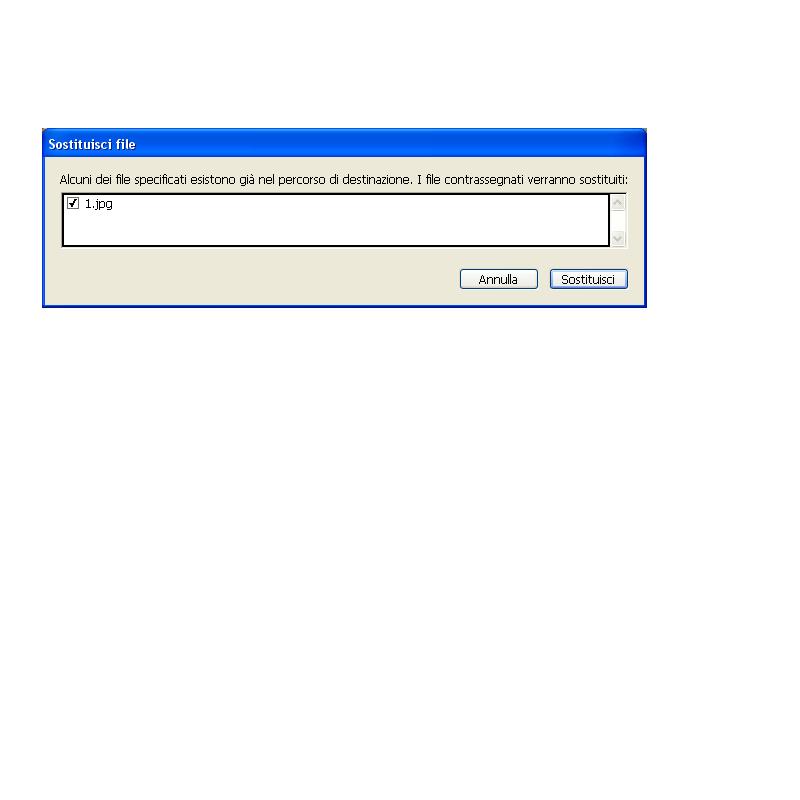

ciao ho seguito il tuo tutorial... ma non riesco a fare una cosa...
allora:
ho modificato la grandezza delle immagini, da una cartella in un'altra, e siamo ok!!!
ma come faccio a creare un'azione che me le salvi tutte in versione WEB??? a me da questo avviso: (come da figura)

eccomi, scusate l'asenza...
dunque per questo probleema ti chiedo come prima cosa se effettivamente nella cartella in cui vai a salvare i file ne esistono già con quel nome, prova a salvare una copia in una cartella vuota...
