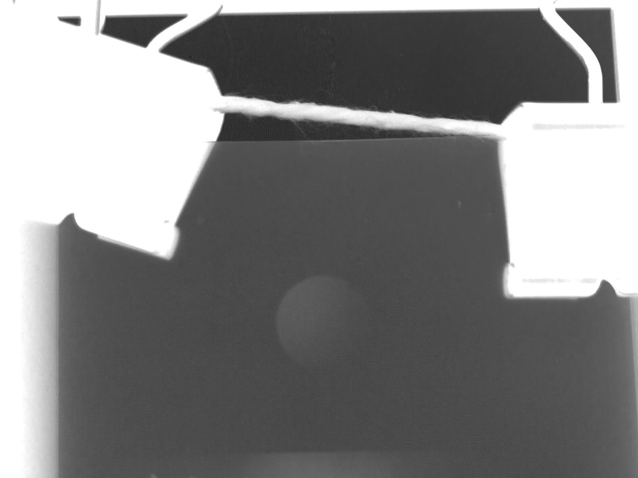

Buongiorno a tutti, sono nuovo su questo sito. Mi chiamo Michele e da circa un anno mi sono riavvicinato pesantemente alla fotografia analogica sviluppando in casa i rullini. Ora sono passato al medio formato ed ho notato, sul mio primo rullo fomapan100, che prima dei fotogrammi c'è un "pallino" a densità variabile. Ho cercato ovunque ma senza trovarne il significato, qualcuno sa dirmi se ad esempio è un indicatore di buon sviluppo ed in caso come leggerlo?

Allegando una foto (anche fatta col cellulare) su fondo bianco illuminato può aiutarci a capire di cosa si tratta.

Buongiorno e grazie, ora vado anche a presentarmi Wink Allego due foto fatte con il cellulare e la luce dietro (già invertite) di questo fantomatico bollino. Generalmente presenta una sfumatura a scalare ma ne ho appena fotografato uno abbastanza uniforme

Non ho mai visto nulla del genere, comunque direi che non è un indicatore di buon sviluppo.
C'è prima di tutti i fotogrammi o solo all'inizio del rullo?
Hai provato con altre fotocamere? Magari la tua ha una leggera infiltrazione di luce (dovrebbe apparire prima di tutti i fotogrammi)

E' il terzo rullo 120 fomapan che sviluppo e ce l'hanno tutti (mentre i rulli ilford non li hanno, qundi esclusa la macchina a priori) nel pezzo di pellicola che avanza dopo l'ultimo fotogramma. E' un cerchiolino di circa 5mm di diametro o poco più e sembra esser sfumato (su alcune da proprio l'impressione di essere una sfera 3D con le varie sfumature)

Allora direi che si tratta di qualche automatismo dei macchinari che stendono l'emulsione, tipo un fascio luminoso che indica il punto in cui tagliare la pellicola per poi avvolgerla sul rocchetto.
Niente di preoccupante né di utile per gli utenti.

Mi sento un pirla, ho scoperto cos'è... Praticamente alla fine del rullo, probabilmente per qualche necessità costruttiva, la carta ha un foro... E quel foro passando davanti alla finestrella imprime un po' la pellicola...
