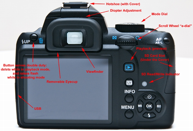

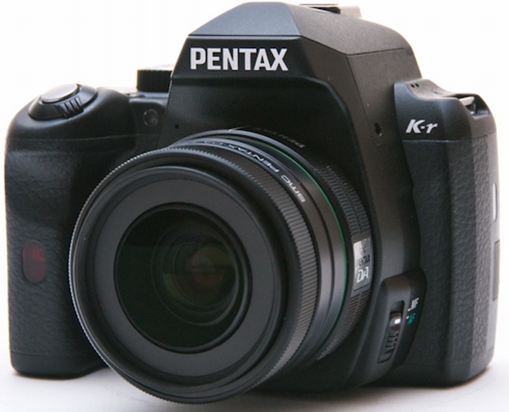

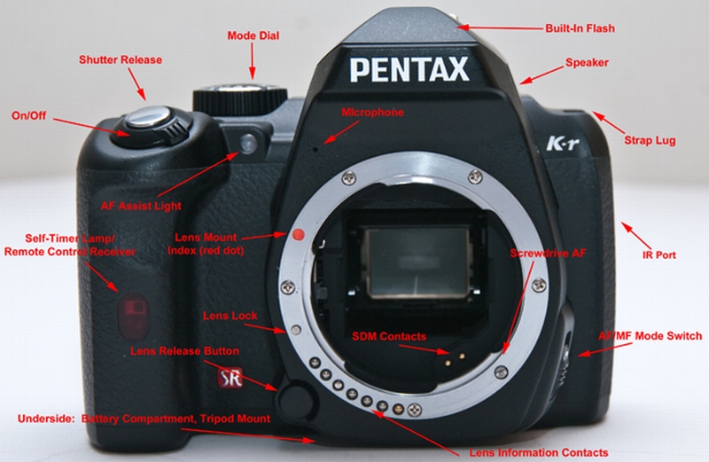

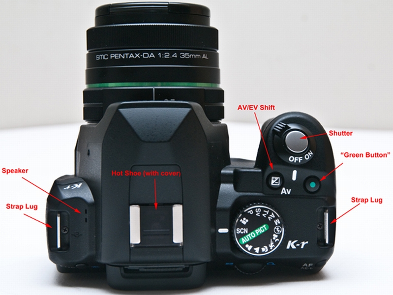

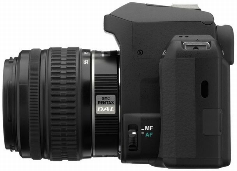

Eccovi, per cominciare, come è fatta la K-r:
Nelle foto della panoramica sono indicati, in inglese, i principali comandi disposti sul corpo macchina, e potrete già farvi una idea dell'ergonomia della K-r.

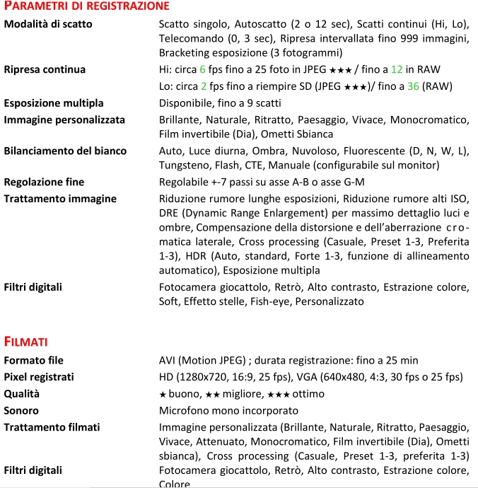

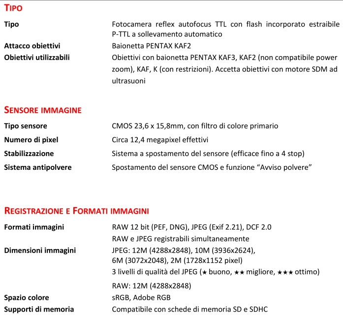

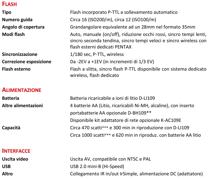

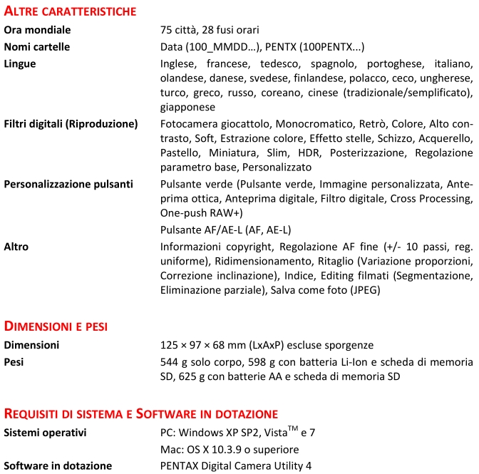

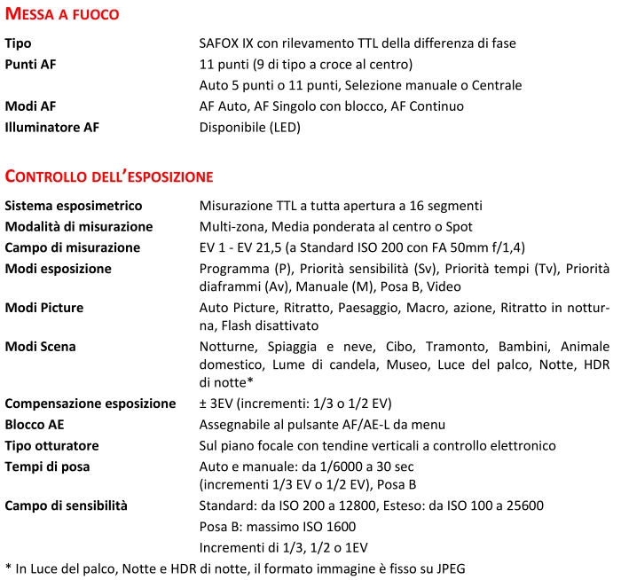

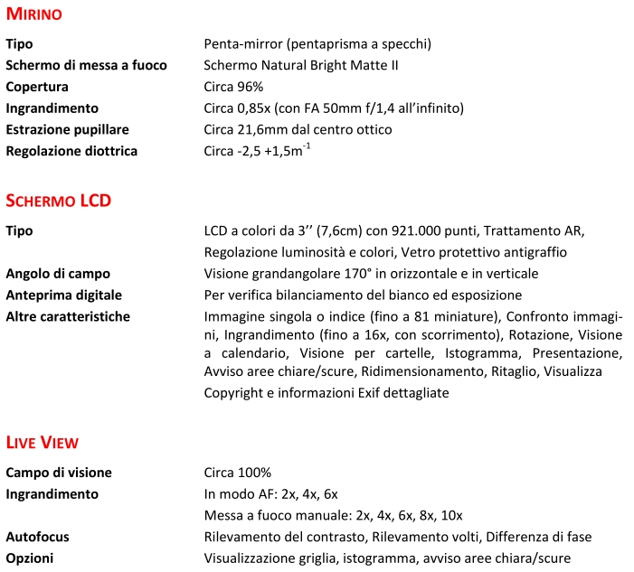

Le specifiche tecniche, dichiarate da Pentax, sono le seguenti:

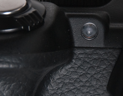

Oltre al miglioramento dell'AF in generale, Pentax ha finalmente introdotto sulla K-r anche l'AF assist, cioè un fascio di luce generato da un led, che aiuta la messa a fuoco in presenza di bassissima luce ambiente e soggetto poco contrastato:
Come illustrato dalla foto, il led si trova vicino al pulsante di scatto; si tratta di una novità importante se si consideri le eccellenti prestazioni che questa macchina ha ad altissimi iso; se il sensore regge sensibilità stratosferiche serve infatti anche un autofocus che rimanga operativo in casi di scarsa luce; non che il vecchio non funzionasse (nella mia galleria ci sono decine di foto fatte in condizioni simili addirittura con una vecchia K100DS, che ha un modulo AF decisamente primitivo rispetto a quello attuale...) ma è ovvio che un ausilio del genere potrà solo migliorare la situazione.

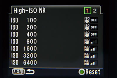

PERSONALIZZAZIONE DEL NOISE REDUCTION AD ALTI ISO
La nuova K-r permette di impostare la riduzione del rumore per ogni singola sensibilità; inoltre tale intervento - sempre per ogni singola sensibilità - è graduabile da un minimo a un massimo

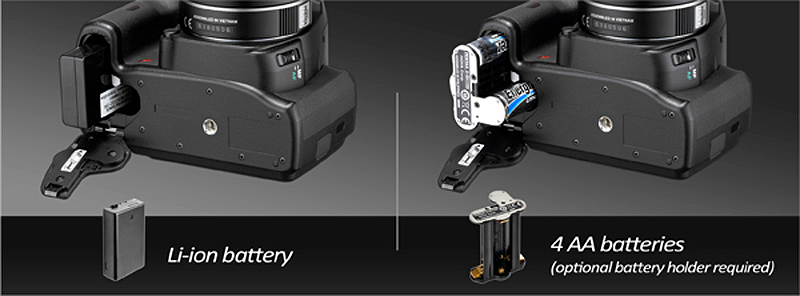

ALIMENTAZIONE MISTA LITIO/STILO
Altra caratteristica esclusiva della Pentax K-r nel panorama mondiale è la possibilità di essere alimentata sia con una ricaricabile al litio (che viene fornita con la macchina, insieme al caricabatteria), sia con le pratiche stilo, reperibili ovunque, tramite un adattatore da acquistare a parte.

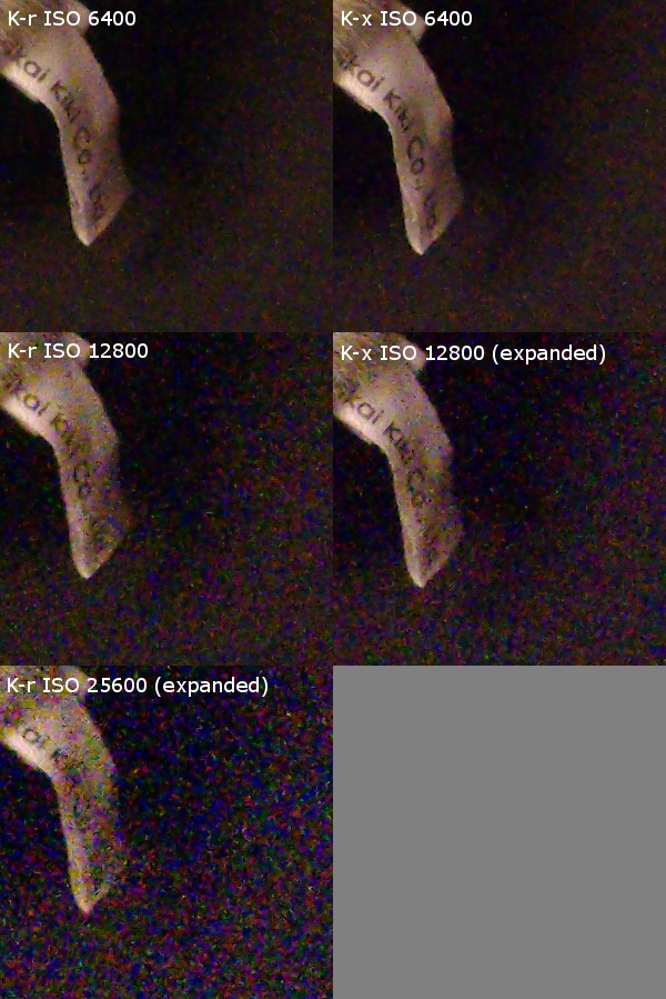

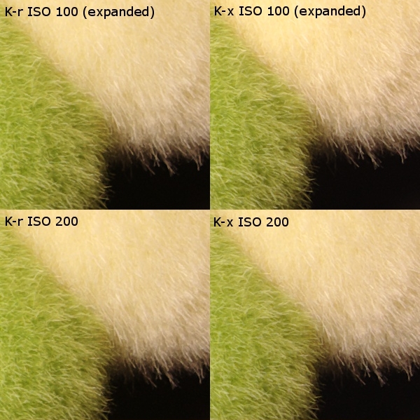

La K-x aveva stupito il mondo solo pochi mesi fa per l'eccellente qualità delle sue foto ad alti iso, al punto che dpreview addirittura dichiarò che nel panorama attuale, se si fosse desiderata qualità ancora maggiore alle alte sensibilità, si sarebbe dovuto puntare su una full frame; e diversi test in rete (qualcuno pure su questo forum) confermano la cosa.
Pentax, oggi, con la K-r dichiara di aver aumentato ancora la sensibilità utilizzabile, arrivando al valore di 25.600 iso (contro i 12.800 della K-x)... La questione - ora - è:

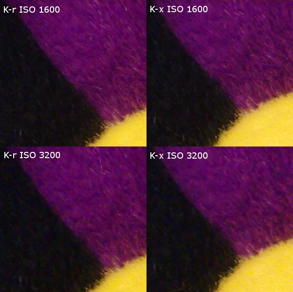

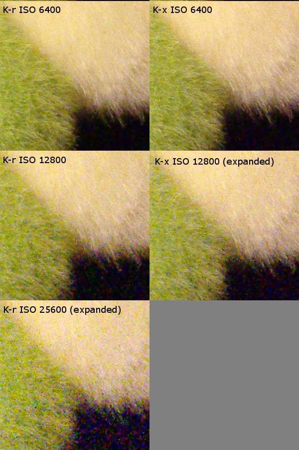

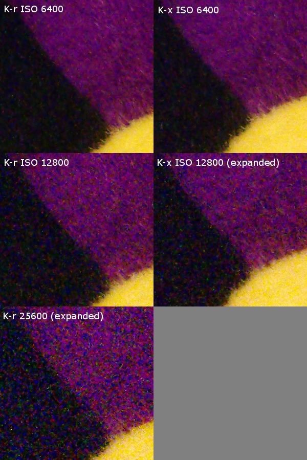

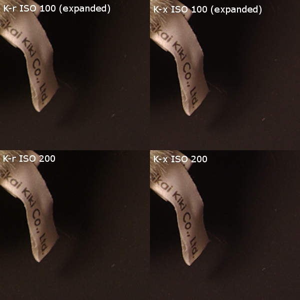

a tale aumento di sensibilità utilizzabile è corrisposto anche un ulteriore miglioramento?

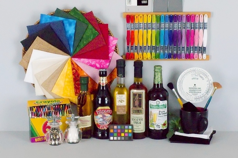

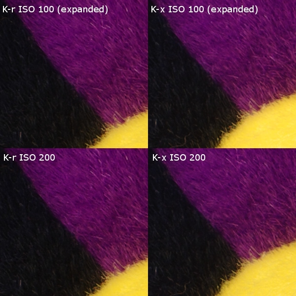

Di solito per verificare questo aspetto utilizzo i samples messi in rete da Imaging Resoruce e dpreview, se possibile utilizzando i RAW; questi due siti, però, al momento non hanno ancora testato la K-r, però ho trovato in rete un test ben fatto da un utente che possiede entrambe le fotocamere, quindi per il momento mi baso su quello.
Questa è la panoramica generale:

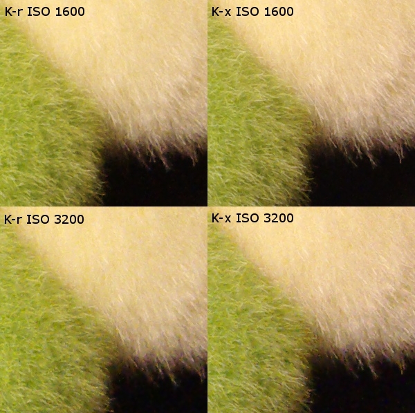

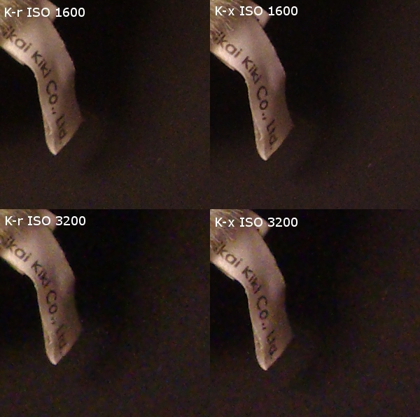

e questi sono i crop:
100-200 iso
1600-3200 iso
6400-25600 iso
Il test a 400-800 iso non l'ho pubblicato perchè era francamente inutile appesantire ulteriormente la pagina con foto dalla qualità praticamente quasi indistinguibile rispetto a quelle da 200 iso... Comunque, se volete le foto originali potete scaricarle qua:
http://www.flickr.com/photos/11899953@N02/with/5122903922/
http://www.flickr.com/photos/11899953@N02/page42/
Che dire del confronto tra le due macchine? In rete più di uno afferma che Pentax abbia montato un nuovo sensore sulla K-r, che del vecchio avrebbe solo le stesse dimensioni. Magari questo fatto sarà pur vero, ma alla fine il risultato è che la nuova K-r, da punto di vista della resa alle alte sensibilità - va ESATTAMENTE come la vecchia K-x, al punto che è impossibile stabilire ad occhio nudo una qualsiasi differenza tra i crop sfornati dalle due macchine; stesso discorso anche per le sensibilità basse. Insomma, le due macchine producono foto identiche.
Per quel che mi riguarda va benissimo così; la qualità ottenuta è strepitosa, e grazie al nuovo autofocus, all'AF assist ed ai punti di messa al fuoco visibili pure in poca luce direttamente nel mirino è anche più facilmente sfruttabile rispetto a prima.
In conclusione: la K-r ha migliorato la K-x in tutto ciò che era migliorabile, lasciando invariata la superlativa resa alle alte sensibilità. Se siete indecisi sulla scelta, considerato che la differenza non è eccessiva (circa un centinaio di euro) consiglierei l'acquisto della K-r; se però badate soprattutto al sodo e volete risparmiare qualcosa, abbiate sempre presente che la qualità delle foto ottenute, alla fine, è indistinguibile. L'unico problema, se così si può dire, è che la K-x non accenna a scendere di prezzo dalla sua uscita...

Queste sono due conversioni da RAW a 25.600 iso; a voi come sembrano?

Bella proprio questa k-r, però a 6400 e 12800ISO mi pare che la k-x conservi un pò di dettaglio in più...sono l'unico a notarlo? ...certo si tratta di infinitesimi, che in stampa svaniscono..
Sono differenze così microscopiche che possono benissimo considerarsi tolleranze di resa.
Ai fini pratici l'una vale l'altra... Maiale
