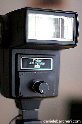

in pratica hai collegato i poli 2 e 5 con il potenziometro giusto?
hai mica una foto? tanto per capirci un pelo di piu'
tiz
si, ho collegato il potenziometro ai due poli.. una foto del flash aperta non ce l'ho.. ho questa a lavoro finito, che allego qui sotto.. qui ho eliminato dall'interno l'alloggiamento per il sensore per creare lo spazio per il potenziometro e applicato una lastrina di plastica a fargli da supporto, ma non è venuto un lavoro fatto bene.. appena riesco fotografo l'altro, nel quale ho inserito il potenziometro in corrispondenza dello snodo, dove c'è quella scala graduata colorata illumiinabile.. in pratica l' ho rimossa e al suo posto ho installato il potenziometro.. poi si capisce meglio dalle foto (se riesco le faccio già stasera)

grazie delle foto e delle spiegazione bark...mi studierò come fare anch'io.
