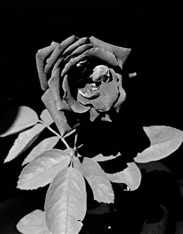

Stamani mi sono messo a giocare con il banco scegliendo come soggetto uno dei soggetti preferiti dell'artista... i fiori.
Ho sprecato sicuramente 2 lastre di Fp4 perché mai potrò avvicinarmi a tali risultati ma tant'è...
Vista l'assoluta calma ho allestito il mio bel set illuminato in luce naturale con una rosa e un panno nero.
Compongo, metto a fuoco, basculo, decentro, tilto, swifto, ecc.
Il diaframma che più mi piace come sensazione di sfocato (veduto sul vetro smerigliato) è f:22
Mi armo di esposimetro e vedo che a 125 Iso il panno nero mi stà in zona II con 1/15.
Le foglie e il fiore mi cascano intorno alla zona V.
Domanda:
Come sviluppereste? Pensavo N+1.
Vi sembra che come discorso fili?
(Per precauzione ho scattato anche con 1/4 f:45 non ho molta esperienza di resa sfocato col banco).
Vi terrò informati dell'evoluzione (se vi interessa).

Ma il panno lo vuoi nero? Io l'avrei messo in zona I (la II è ancora grigiastra, anche se con dettagli quasi inesistenti). Quindi 1/30 di tempo. A questo punto, con sviluppo normale hai le foglie in IV: se le vuoi in V, sovrasviluppi di N+1, che significa aumentare il tempo del tanto che basta da spostare la zona V in zona VI: di quanto mi sa che dipende dalla pellicola, dallo sviluppo, dalla temperatura.
Dico bene?
Rob.
B&W - Color
ldani
Iscritto: 11 Mgg 2006
Messaggi: 3397
Località: Livorno
MessaggioInviato: Gio 21 Ago, 2008 5:03 pm    Oggetto: Rispondi con citazione
Sviluppato... tragedia Triste
Non ho capito nulla. Boh?
Vediamo dove sbaglio:
Ho misurato spot il fiore e sull'esposimetro mi indicava 13.1
Ho misurato le foglie e mi indicava 13.3
Ho misurato il panno nero e mi indicava 10
Fissando il diaframma a 22 sulla scala esterna dell'esposimetro ottengo:
13.1 = 1/15 (poco meno)
13.3 = 1/30 (poco più)
10.0 = 1/2
deduco che esponendo 1/15 metto il fiore in zona V e il panno in zona II poi secondo Anselmuccio sviluppando N+1 dovrei riuscire a portare la zona V in VI senza spostare la zona II.
Per N+1 sempre Anselmuccio consiglia un sovrasviluppo di 40-60% rispetto al nominale.
Quindi stò nel mezzo: Fp4@125 in ID11 1+1 per 11' sarebbe il nominale quindi sviluppo per 15' (11' + 50% = 16' e 1/2 -10' per sviluppo rotativo = 15' circa).
Ora il negativo è ad asciugare ma sembra lith con contrasto altissimo e solo le luci visibili.
Dove posso aver sbagliato?

Ecco la scansione:

In effetti è altuccio: non è che lo era anche la scena di partenza? La luce sembra già dura. Hai misurato l'ombra del fiore sulle foglie? Sembra dello stesso valore dello sfondo. In effetti hai ottenuto quello che dicevi: sfondo nero, fiore in VI (anche se dal mio monitor sembra V) e foglie in VII Smile

Scusate ho infamato Adams ma (NOTIZIONA) il suo sistema funziona. Ho infamato l'esposimetro spot ma anche lui funziona, quello che non funziona sono io.
Come ha azzeccato robyx (e ci ero arrivato ieri spiegando il problema a Giorgio) ho ottenuto esattamente quello che ho misurato.
Il problema è di misurazione, ho misurato come ombre il nero al sole dicendo che se quello mi andava in zona II il resto del panno nero in ombra andava sicuramente più giù.
Mi sono scordato di misurare le ombre sul fiore che molto probabilmente erano più scure del nero alla luce e difatti anche loro sono andate in nero puro.
La rosa e le foglie mi sembrano siano sulle zone che volevo (a parte la resa a monitor che ci mette nulla a spostare i toni) e le onde di panno nero illuminate che si vedono in basso sulla scansione sembrano proprio in zona II (o al massimo III) il resto è, sul negativo, completamente trasparente.
Ci vuole un ora a fare una foto ma sono esperienze che segnano e una volta interiorizzate possono tornare utili in esterni.
Grazie a tutti.

Scusa ma di che colore era la rosa?
Se era rosso scuro doveva cadere sotto al V, io avrei messo direttamente le foglie in zona VI, anche se prendevo un pò di trama in più del panno, sarebbe stato facile eliminarlo in CO.
Dico questo non essendo esperto del sistema N+ , ci ho giocato tampo fa, ho imparato molto da ansel capendo come funzionano i grigi in una foto e previsualizzando, ma tutto il sistema lo trovo un pò troppo complicato, così ora cerco di usare l'incidente o al massimo spot sul soggetto principale (a meno di situazioni più complicate).
L'errore che hai fatto secondo me è stato di sottoesporre troppo il
negativo e sovrasvilupparlo, bruciando di conseguenza tutte le ombre.
