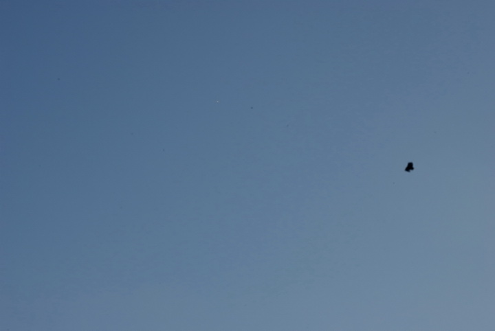

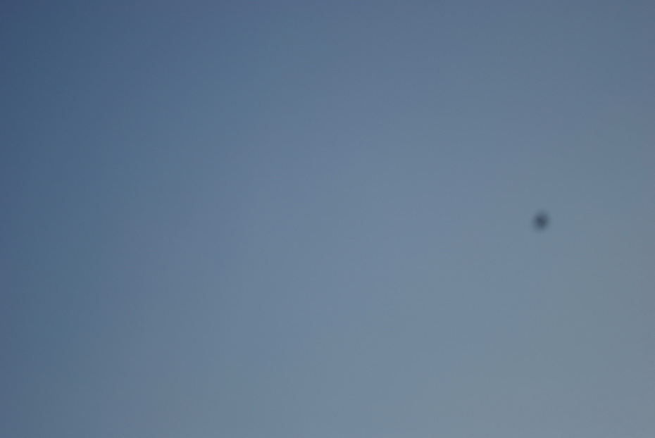

una settimana di vita e già iniziano le preoccupazioni, oggi una misteriosa, enorme e definita macchia è entrata a far parte della mia vita Crying or Very sad , la macchina ha circa 100 scatti e forse ho cambiato una volta l'obiettivo IN CASA... mi sembra tanto strano che sia polvere, ho fatto parecchie foto di prova da quando me ne sono resa conto, la macchia è sempre nello stesso punto anche a diverse focali, e si definisce ed intensifica più chiudo la focale.Triste
vi lascio qualche immagine di prova...

tristezzaaaaaa, aiutooooo, cos'altro potrebbe essere? devo mandarla alla nital? (e meno male che alla fine ho scelto di non prenderla import...) Boh?
help!
1/25 s
f 29
iso 200
 Dimensione:  27.25 KB
 Visualizzato:  File visto o scaricato 568 volta(e)
1/1250 s
f4.5
iso 200
 Dimensione:  42.94 KB

tranquillo... e' solo una "briciola" di qualcosa finita sul sensore....
metti la macchina a faccia in giu' e con una pompettona PULITA... dai prima qualche sonora soffiata a tutto il box dello specchio... poi attiva dal menu' l'opzione per la pulizia e soffia ripetutamente sul sensore senza toccare il filtro ma tenendoti abbastanza vicino..... e ricordando che la posizione reale della macchia e' invertita rispetto a quello che vedi nel mirino (alto-basso sx-dx)
dalla buona definizione della macchia nella foto a diaframma tutto chiuso, direi che non si tratta di condensa, cosa peraltro alla quale ti dovrai abituare con le reflex digitali, che si presenterebbe come nella foto a diaframma aperto.... e per la quale ci vuole una pulizia meccanica con idonei prodotti e strumenti....

confermo quanto detto da lucky, una macchia così evidente e definita mi fa pensare ad un pelucco bello grosso che dovrebbe andar via con una bella soffiata con peretta.
Quelle da clistere che vendono in farmacia costano poco (un paio di euro) e sono molto efficaci, ricordati di fare un paio di soffiate di prova all'aria per eliminale eventuali residui interni alla peretta.
