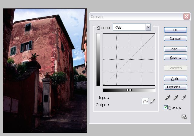

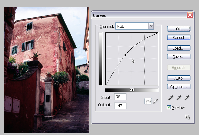

La fig. 1 mostra la foto originale: la linea diagonale del grafico è piatta e mostra, per ogni punto, uguale valore tra l’asse orizzontale (Input) e quello verticale (Output). E’ una curva… “lineare”, con nessuna correzione.

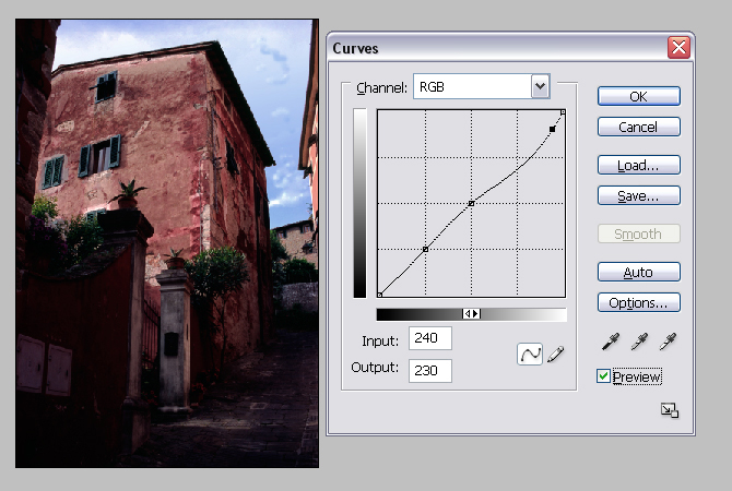

Fig. 2: tirando orizzontalmente verso destra l’estremo inferiore della curva è come se – in Livelli - trascinassimo il segnalino nero sinistro verso il centro dell’istogramma. Allo stesso modo tirando orizzontalmente a sinistra l’estremo superiore della curva otteniamo lo stesso risultato che spostando il segnalino bianco verso il centro dell’istogramma. La curva resta sempre piatta: l’effetto è identico a quello ottenibile con Livelli.

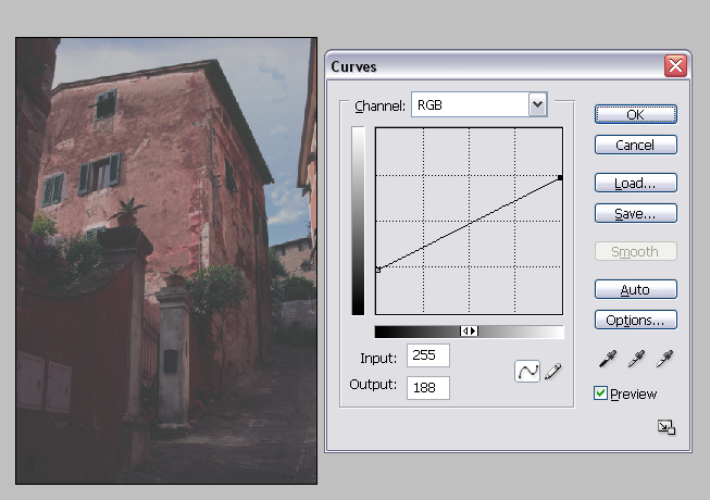

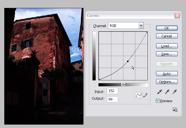

Fig. 3: Il movimento verticale dei due estremi della curva è invece equivalente al variare della posizione dei due segnalini Output in Livelli. Anche qui, curva piatta: effetto identico a Livelli.

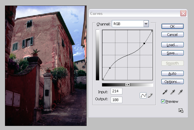

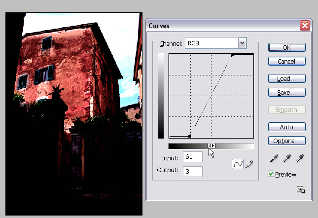

Fig. 4 e fig. 5: lo spostamento in diagonale del punto centrale della curva dà un risultato simile allo spostamento a destra e a sinistra del segnalino centrale grigio in Livelli.

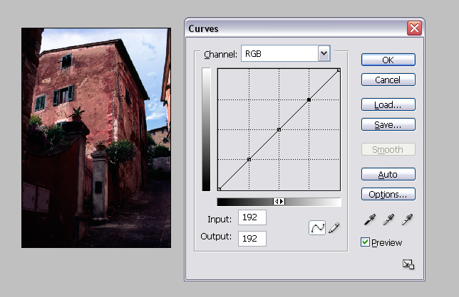

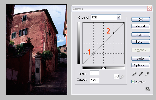

Fig. 6: clicchiamo sulla linea del tracciato nel punto 1 e nelle caselle input e output inseriamo il valore 64. Poi clicchiamo sul punto 2 e inseriamo due valori identici 192 e 192. Non è successo ancora nulla.

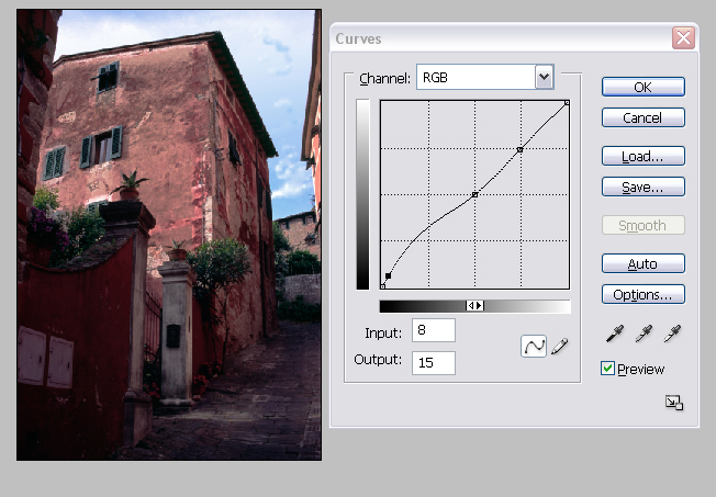

Fig. 10: selezioniamo, cliccandolo, il marcatore più basso e inseriamo in Input e in Output i valori 15, 15. Ci siamo posizionati in una zona di ombre estreme. Ora proviamo a cambiare il solo valore Input rendendolo inferiore ad Output. Nell’esempio il valore 8 provoca una buona apertura delle ombre.
Gli altri due marcatori superiori bloccano la curva lasciando inalterate le altre zone tonali dell’immagine.

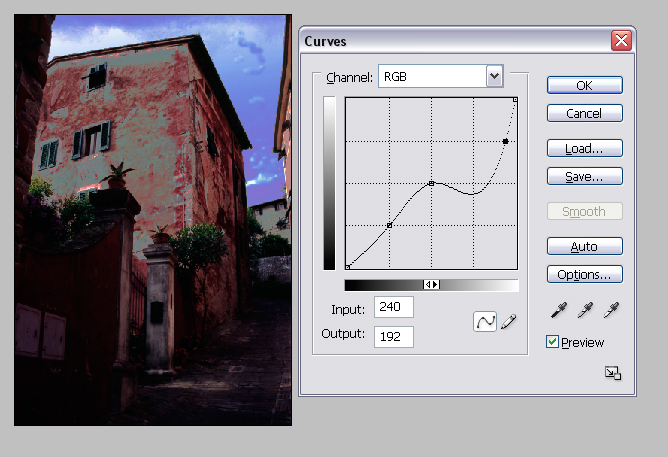

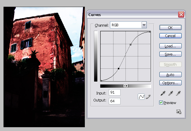

Fig. 11: attenzione! Qui il tentativo era quello di ridurre la luminosità del cielo. Un tentativo però davvero maldestro….. Notate la eccessiva differenza fra i valori Input e Output nel marcatore superiore.
Fig. 12: ecco invece un esito corretto sul cielo.

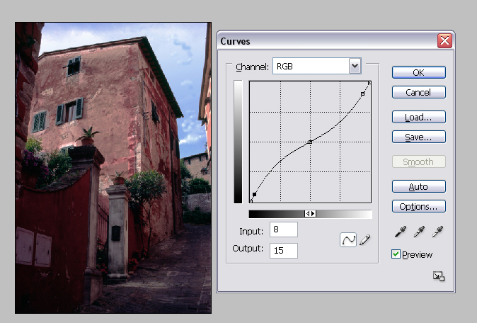

Fig. 13: ecco infine insieme le due correzioni: sulle ombre e sulle alte luci

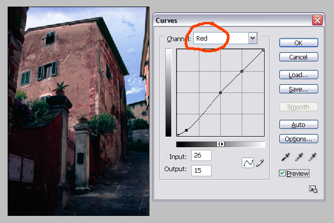

Fig. 14: anche Curve permette di agire sui singoli canali. Possiamo così permetterci di ridurre leggermente la dominante rossastra delle ombre.
Abbiamo il risultato finale.
