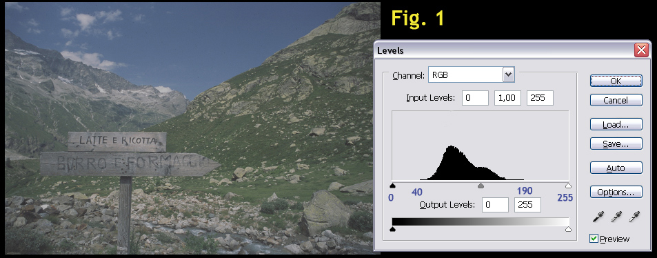

Diamo un’occhiata all’immagine dell’esempio (fig.1): ci appare abbastanza piatta e priva di contrasto. Il suo istogramma ci spiega immediatamente perché: l’intera gamma tonale è ristretta al centro del grafico. In pratica non ci sono né tonalità scure profonde, né chiare brillanti. Tradotto sull’istogramma RGB vediamo che in questo specifico caso nessun pixel dell’immagine ha valori compresi tra 0 e 40 (circa), e tra 190 (circa) e 255.

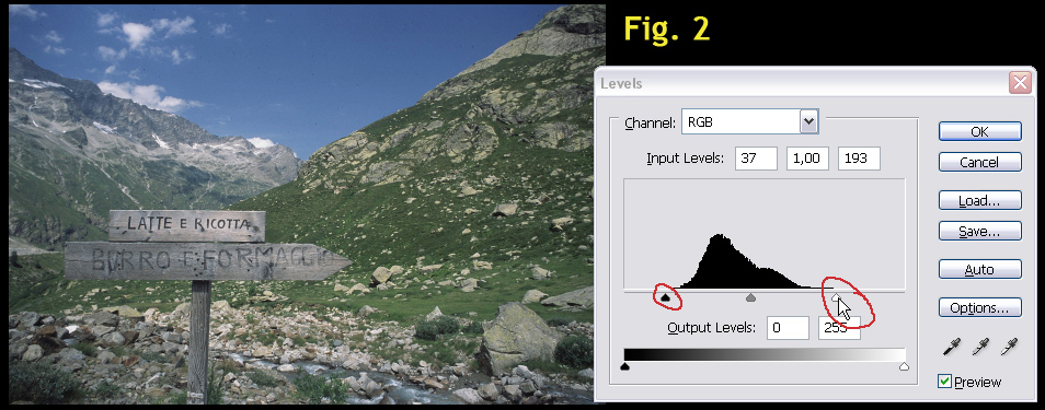

Trasciniamo il piccolo segnalino triangolare nero sul lato sinistro della base dell’istogramma spostandolo verso destra fino raggiungere l’estremità del grafico, facciamo la stessa cosa a destra con il segnalino bianco, spostandolo verso sinistra (fig. 2).
In questo modo stiamo dicendo a Photoshop di porre il valore 0 (nero assoluto) dove ora si trova il valore 37 e di assegnare il valore 255 (bianco pieno) dove ora c’è il valore 193 (sono indicati nelle caselle superiori).
Il risultato è un ricalcolo del valore RGB di tutti i pixel, che ora si disporranno sull’intera scala di valori da 0 a 255, “stirando” l’istogramma lungo tutto il range a disposizione.
Muovendo il segnalino grigio centrale, agiamo sul “gamma”, e modifichiamo a piacimento il contrasto generale fino ad ottenere il risultato che ci soddisfa. Confermiamo con OK.

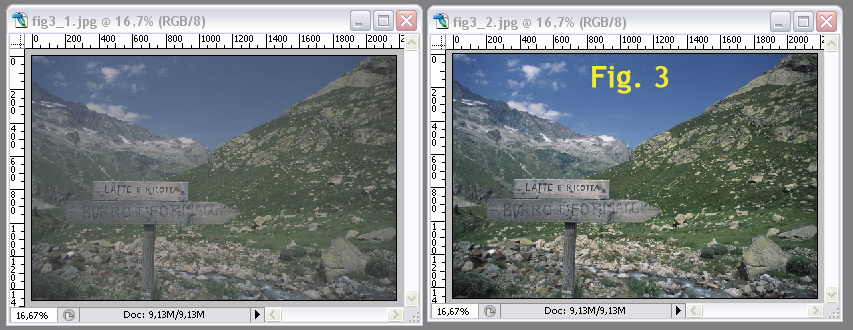

L’immagine è chiaramente migliorata (fig. 3.). Riaprendo nuovamente la finestra Livelli notiamo il nuovo istogramma. Ora nell’immagine ci sono sia pixel con valore 0 (nero), sia pixel con valore 255 (bianco): la gamma tonale disponibile è completa.

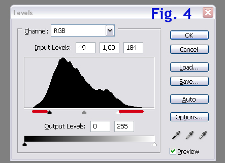

Un’avvertenza nell’uso di Livelli: se i due segnalini triangolari (nero e bianco) vengono trascinati all’interno del tracciato dell’istogramma, Photoshop sistemerà i valori estremi della gamma (0 e 255) tagliando alcune tonalità scure ed alcune chiare (in rosso nella fig. 4). Questo si traduce nella perdita dei dettagli nelle ombre “tappate” e nei bianchi “bruciati”. Può essere un effetto ricercato oppure un errore da evitare, vediamo come.
Cominciamo trascinare il segnalino nero dal bordo sinistro verso destra tenendo premuto il tasto ALT. L’immagine diviene completamente bianca. Spostiamo il segnalino verso destra lentamente, ad un certo punto parti dell’immagine cominceranno ad apparire: sono le parti che verranno tagliate dal nostro eccesso di correzione. In questo caso saranno ombre “tappate”. Dobbiamo quindi posizionare il segnalino nero nel punto più a destra possibile dove ancora tutta l’immagine appare bianca.
Con il segnalino bianco faremo la stessa operazione. Spostandolo verso sinistra tenendo premuto ALT, l’immagine sarà prima tutta nera. Collochiamo il segnalino bianco nel punto più a sinistra possibile dove ancora tutta l’immagine appare nera.

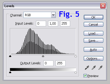

Questo “stiramento” lo si nota anche nell’istogramma dell’immagine appena corretta sui livelli (fig. 5): in modo approssimato quella forma a pettine rappresenta la difficoltà, con i valori presenti nel ristretto istogramma originario, a coprire il nuovo range di valori più esteso. I “denti bianchi” del pettine sono valori mancanti.

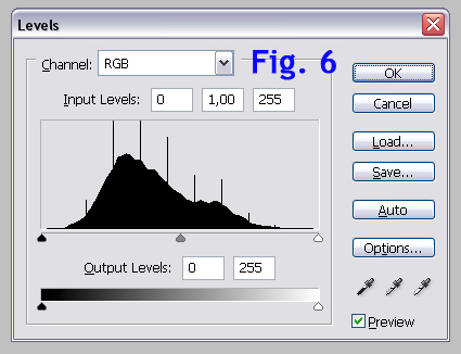

Ecco nella fig. 6 l’istogramma della stessa immagine, a cui è stata apportata la stessa correzione ma lavorando a 16 bit/canale. La differenza nell’omogeneità del grafico è evidente.
