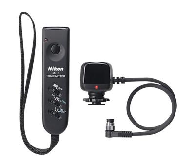

La D60 non prevede controllo remoto a filo, solo con il telecomando opzionale ML-3 (http://www.fotofoscolo.it/image/cache/ML-L3-500x500.jpg) che non si blocca, quindi ogni 30" (cronometro in mano per non farmi trovare impreparata) un nuovo scatto ...

invece dell'elastico (?) non puoi usare un cavo di scatto con il blocco, tipo il canon rs-60e3?
So che non hai una canon, però mi sembra strano che in casa nikon non ci sia qualcosa del genere.

Oh yes .. in casa Nikon esiste il cavo AR-3 (http://shashinki.com/shop/images/NK-AR3.jpg) non compatibile con la mia D60 e il ML-L 3, che è il telecomando ad infrarossi che ho io ( http://www.fotofoscolo.it/image/cache/ML-L3-500x500.jpg), cercando la foto di quest'ultimo sono incappata anche in questa versione che permetterebbe, credo, il blocco (http://www.nikonland.eu/forum/uploads/monthly_01_2009/post-2-1231516648_thumb.jpg), ma non lo avevo mai visto prima e non saprei nemmeno se fa al caso mio e se è compatibile con la mia fotocamera Mmmmm

... ma non lo avevo mai visto prima e non saprei nemmeno se fa al caso mio e se è compatibile con la mia fotocamera Mmmmm
Surprised Surprised e costa 200€ !!!!!
