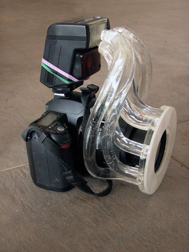

Avendo scelto ( per masochismo ) di fotografare alla massima risoluzione possibile gli insetti nel loro ambiente naturale...spesso si muovono e non riesco a fare una sola foto macro col cavalletto.
Ho dovuto quindi fare una ricerca su fonti di illuminazione basate sul flash creandomi una serie di diffusori che utilizzo a secondo del soggetto.
Questa coccinella ad esempio l'ho presa utilizzando un flash anulare autocostruito ( di cui avevo anche inviato una foto tempèo fa ).

Allo scopo di poter riprendere animali in movimento col massimo della chiusura del diaframma mi son costruito una serie di "aggeggi" in plexi da abbinare al classico flash esterno.
Attualmente sono a tre varianti.
Il primo è il famoso flash anulare .Ho migliorato ( solo dal lato funzionale non certo "estetico" ) quello DI SERIE ( venduto a oltre 500 euro ) ..in quanto nel mio vi sono OTTO punti luce al posto di soli DUE.
