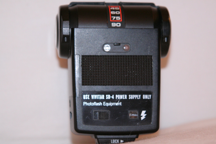

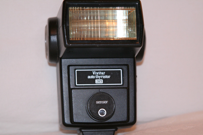

Ciao!
ho questo flash, di cui in foto, che usavo con la mia vecchia nikon EM.....
l'ho provato sulla 350d e funziona.....(ha un piedino).
come faccio a sapere se la mia 350d è a rischio, utilizzando questo flash?

neontuner
bannato
Iscritto: 03 Mgg 2006
Messaggi: 397
MessaggioInviato: Mar 16 Mgg, 2006 3:16 am    Oggetto: Rispondi con citazione
non e compatibile, rischi di sfrigolare la tua macchina...

michelino
Iscritto: 10 Feb 2006
Messaggi: 1334
Località: caserta
MessaggioInviato: Mar 16 Mgg, 2006 7:16 am    Oggetto: Rispondi con citazione
Questo flash lo uso anche io per altri scopi, la tensione mi pare sia attorno ai 6 volt, dovrebbe essere ok per canon. Prova a misurarla con un multimetro digitale, comunque non dovresti avere problemi.

Jac_iso
Iscritto: 06 Mar 2006
Messaggi: 302
MessaggioInviato: Mar 16 Mgg, 2006 8:30 am    Oggetto: Rispondi con citazione
potresti indicare quale contatto del corpo è quello del contatto. Grazie
michelino
Messaggi: 1334
Località: caserta
MessaggioInviato: Mar 16 Mgg, 2006 8:44 am    Oggetto: Rispondi con citazione
Guarda il flash da sotto dal lato dello zoccolo:
il "pallino" centrale e` il positivo, il negativo e` una delle due linguette ai lati visibili tra la scanalatura dello zoccolo che si inserisce nella slitta porta flash. Le linguette sono colegate insieme tra loro, l` una o l` altra sono uguali. Fai la prova con il flash acceso.
