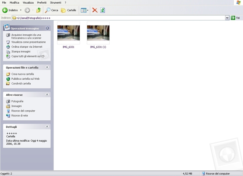

Ecco qui i due file JPG, appena scaricati!!!
Sono identici, nome a parte!
Vedere per credere.

Ah, tengo a precisare che se scatto solo in "RAW" le foto poi risultano appunto in RAW, con estensione ".CR2"; se invece seleziono "RAW+L" ecco che la mia Canon mi crea 2 files JPG identici!
Ditemi voi... Rolling Eyes

MessaggioInviato: Ven 05 Mgg, 2006 1:51 pm    Oggetto: Rispondi con citazione
Ma la Canon non riesci a raggiungerla come "Dispositivo Rimovibile" dentro Risorse del Computer? Così vedi lì l'origine.
