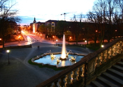

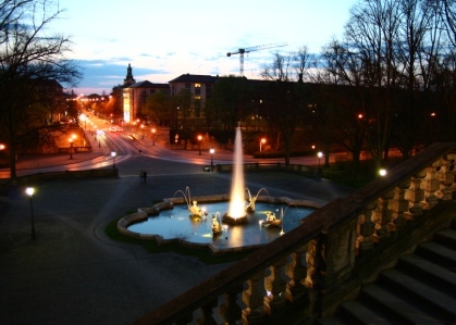

Ragá,
ma come é possibile che pure in foto prese al buio mi ritrovi il cielo cosí sovraesposto?
Consigli?
(Canon EOS350D+SIGMA 18-50)
(PS: vedi http://www.photo4u.it/viewtopic.php?t=83129&postdays=0&postorder=asc&start=0&sid=1c71e7267aa3407649dfcc6e3f97f08a)

Che esposizione hai usato?
L'esposizione la decidi tu quando la prendi, la macchina si limita a leggere l'inquadratura.
Se hai usato l'esposizione media su tutto il fotogramma è normale che ti abbia sovraesposto il cielo: il 75% della foto sarebbe altrimenti risultato nero!

Non c'è nulla da fare la 350d con la valutativa espone troppo per le ombre, devi sotto-esporre fisso di uno stop, oppure, meglio, usare i raw.

Vedrai che con un pò di esperienza imparerai ad usare bene l'esposimetro e ad evitare questi errori: il digitale consente di vedere quasi real time l'istogramamma della foto, e di riscattare subito le foto esposte male: questo consente di imparare a conoscere il proprio esposimetro in fretta senza sprecare insalata (rullino da buttare).
L'esposimetro prende ciò che valuta come un oggetto che riflette il 18% della luce: per avere un bel cielo blu e una silhouette nera avresti dovuto bloccare l'esposizione premendo il tasto * (fondamentale e presente su ogni fotocamera) puntando il cielo, e poi scattando la foto senza ripremere il tasto *.
Con un pò di esperienza si impara a far leggere alla macchina la luce giusta mettendo nell'area di misurazione parti chiare e scure in modo da ottenre il risultato voluto.
Dalla foto che hai scattato si direbbe che hai esposto sullo spruzzo della fontana.
La sovra/sotto esposizione non dipende da quanta luce c'è, ma dal fatto che si sta misurandola sulla parte sbagliata del fotogramma.
Se invece volevi immagini a basso contrasto (cielo più scuro e ombre più leggibili) puoi scattare in raw e recuperare qualcosa in fase di conversione, oppure se desideri più "margine di lavoro" usare pellicola negativa. La dia contrasta ancora di più del digitale.

Io comunque in uno scatto come questo vedo come unica soluzione ottima possibile la fusione di due scatti. Perché il primo piano della fontana e della scalinata lo vedo esposto bene..
Al limite al limite se proprio non vuoi si impone uno scatto a 100ISO esposto per il cielo da cui 'tirare' fuori dalle ombre un po' di dettagli.. roba di un paio di stop. Ma non è una situazione ottimale.
Ripescando accessori sempre utili dal mondo della pellicola si potrebbe anche considerare un filtro digradante.. Wink

anche io credo he in questa foto particolarmente contrastata tra luci/ombre, bisogna scegliere dove si vogliono leggere le info, se nn si vuole il cielo bruciato, si hanno le parti attorno alla fontana probabilmente nere, altrimenti per avere leggibile la fontana e i dintorni, si deve sovraesporre un bel po' il cielo... unica soluzione il raw dal quale estrapolare due scatti poi sovrapposti, con esposti correttamente una volta il cielo e un'altra volta la fontana...

Grazie, proveró ad usare il raw.
Il punto é che se blocco l´esposizione sul cielo la fontana mi viene troppo scura. E pure se sottoespongo ancora di + la fontana viene troppo scura.

Questa è la fisica, non la 350D. Sui forti contrasti luce/ombra è necessaria un'esposizione multipla, o, al limite, varie conversioni da raw con esposizioni diverse.

giá, ho bisogno di esperienza...
a parte questo come vi sembrano le foto? qualche commento?

In raw recuperi un pò su luci e ombre diminuendo il contrsto, ma non poi fare miracoli.
In quelle condizioni un negativo a basso contrasto può fare sicuramente di meglio.

Restando in digitale, per questi scatti (per i quali è comunque preferibile l'uso del cavalletto), se ci tieni alla qualità l'unica è effettuare due esposizioni e poi 'fonderle', ci sono plug-in appositi che ti permettono di farlo in un attimo (quasi) in completo automatismo. Piuttusto poi ti conviene non esagerare se no ottieni risultati troppo 'finti'. Quando c'è meno contrasto (e non ti serve il cavalletto) puoi operare come ti ho suggerito, scattando a sensibilità basse esponendo per le alte luci e poi tirar fuori dal RAW 2 file ".tiff" da 'fondere'.
Se non vuoi la fusione mettiamo in pole position RawShooterPremium, che ti facilita lo sviluppo di un file 'ottimizzato', con ombre un po' schiarite e una diminuzione del contrasto eventualmente limitata alle luci.

è una situazione particolare... cileo ancora luminoso e paesaggio in ombra.... o fai 2 esposizioni differenti e le fondi con photomatix o pscs o scatti all'alba
