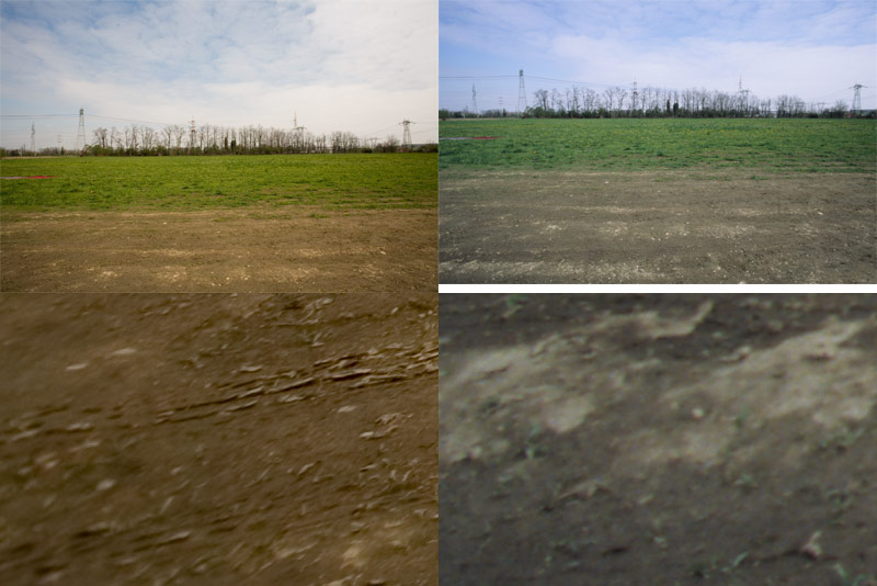

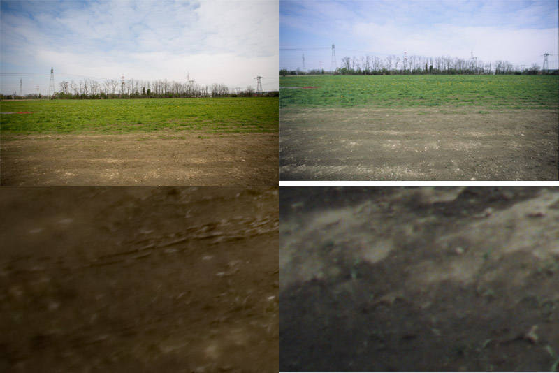

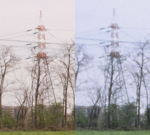

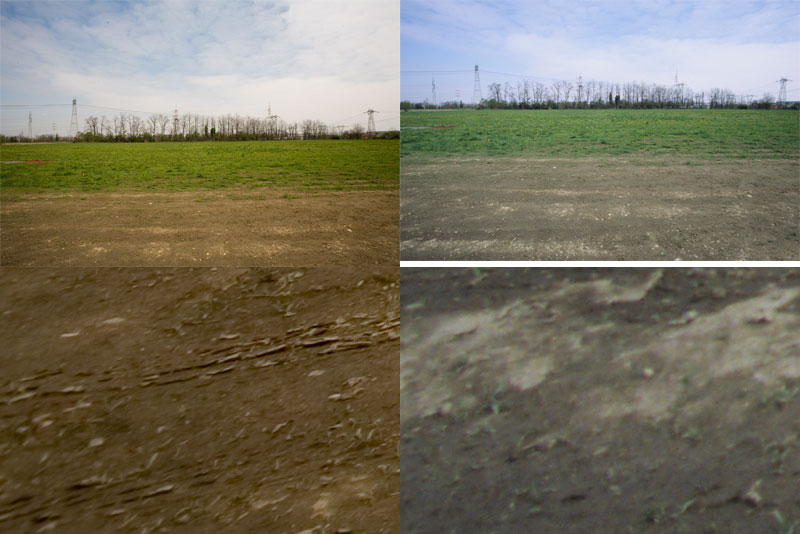

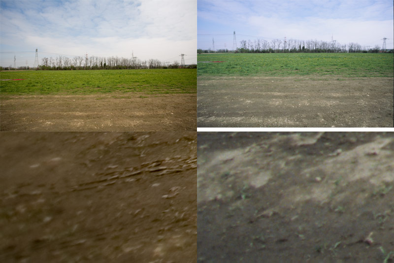

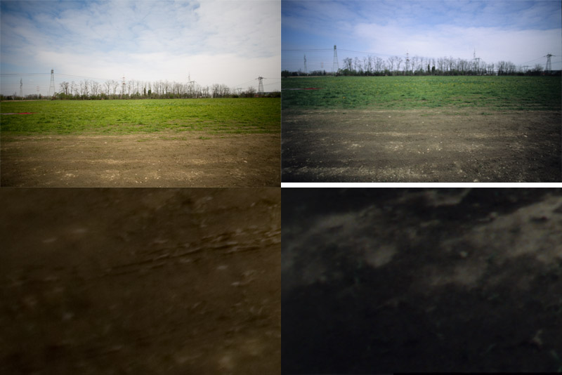

Qui ci sono le immagini di confronto tra il 20 2.8 su dia e digitale.
La messa a fuoco è stata effettuata sul bordo del fotogramma.
Purtroppo l'inquadratura è uscita leggermente diversa, e quindi viene difficile confrontare la nitidezza sui medesimi oggetti, specie e diaframmi aperti visto che risultano sfocati diversamente.
La conversione dei raw è stata effettuata in acr con parametri abbastanza neutri.
Si vede una maggior nitidezza della digitale, sia al centro che ai bordi e una minor vignettatura nel digitale dovuta al minor contrasto della 5d rispetto alla dia.
a sensia ha una buona resa cromatica, più neutra e fedele della 5d, ma a livello di nitidezza ha una resa non costante tra i rulli ed inferiore ad altre diapositive.
Lo sviluppo è stato effettuato da me in agfa ap44 (clone e6) e la scansione è stata effettuata con nikon coolscan V (tutto off e ae/af auto).
EF 20 1/2.8 USM a 1/2.8

EF 20 1/2.8 USM a 1/4

EF 20 1/2.8 USM a 1/5.6

EF 20 1/2.8 USM a 1/8

EF 20 1/2.8 USM a 1/11

Confronto della nitidezza al centro a 1/11

Cioè, con una la strada è marrone e con l'altra è grigia !
Nella realtà di che colore era la strada ?

il risultato, Pietro, e' piu' o meno quello che avevi pronosticato.... Ok!
quanto alla strada..... io ero presente al test e credo di poter affermare che la digitale ha mantenuto un wb piu' fedele alla realta'...... comunque, sentiamo anche pdp per conferma.....

Così a memoria mi sembrano più corretti i colori della dia, ma la la memoria potrebbe tradirmi e li entrano in gioco i gusti, non ho mai amato la velvia e non ho mai amato le tinte troppo sature delle digitali.
La resa della scansione è molto simile a quella della proiezione, ma quelle dia non le ho messe nel telaietto.
Probabilmente il colore "originale" stava nel mezzo tra i due: la 5d ha una resa calda, la sensia fredda. Il mio riferimento come colore nei paesaggi rimane la provia, ma sprecare della provia per un test mi pare eccessivo, la sensia scaduta è più indicata.
Se tutti avessere gli stessi gusti fuji non produrrebbe provia, astia, velvia, fortia e sensia, e kodak non avrebbe venduto quintali di gelatine.
Avevo effettuato anche degli scatti sulle chart e il colore mi era sembrata migliore nelle dia che nella 300d e nella d70, non solo come fedeltà, ma anche come resa delle sfumature, specie in macro.
Inoltre la scansione e il ridimensionamento dell'immagine ai 13 MP della 5d ha fatto perdere di dettaglio alla dia, che riesce a risolvere più di quello che appare da queste scansioni.
Cmq una scansione dei quel tipo senza il resize è stampabile senza troppi problemi in 100x60 cm, mantenendo una buona nitidezza.
probabilmente mi sono espresso male prima..... diciamo che secondo il mio gusto, i colori della digitale pagano di piu' l'occhio.... e' palese che il wb della 5d ha proteso per il " caldo " e la dia per il " freddo "..... ma nel caso della digitale, modificare la cromatica dell'immagine e' piuttosto banale.... nel caso della dia ritengo che sia piu' difficile....

Test interessante, di cui ti ringrazio
il soggetto non è dei più adatti perché negli angoli c'è solo il cielo o una strada fangosa, era meglio magari un prato così si valutava la nitidezza dei fili d'erba ...
la resa cromatica ovviamente è influenzata da come fai il bilanciamento del bianco partendo dal raw nel caso della digitale e dalla scansione nel caso della dia
sulla nitidezza influisce poi anche lo sharpening
comunque a prima vista il calo di prestazioni ai bordi tra 5d e pellicola mi sembra del tutto simile
Grazie, saluti
Ringrazia anche bdcpv che ha messo la 5d e la lente.
Che il test non sia riuscito perfetto me ne sono reso conto dopo: la speranza era quella di valutare la nitidezza sull'impornta delle gomme delle auto, che sono sui bordi, ma nel passaggio da 5d a 5 devo aver spostato leggermente il cavalletto, non mantenedo la stessa inquadratura.
cmq la perdita di nitidezza è analoga.
Che sia più facile correggere la resa cromatica in digitale che copiando una dia è ovvio, però trovo che le dia (provia e astia in particolare) abbiano una resa cromatica più neutra della maggior parte dei corpi digitali nella maggior parte delle situazioni a luce diurna.
Secondo me nel digitale l'evoluzione dovrà essere sulla fedeltà cromatica e sulla capacità di leggere sfumature molto plastiche, tipo quelle delle macro a fiori.
Purtroppo non è sempre solotanto questione di wb, come nella foto del test.
Non c'entra molto con il discorso, ma purtroppo i proiettodi digitali attuali non sono nemmeno paragonabili alla qualità di immagine ottenibile con una diapositiva Triste Fino ad allora continuerò ad usare qualche dia anche per quello, e non solo per questione di colore
Pietro
