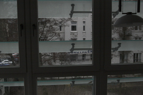

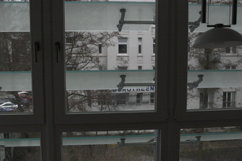

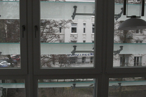

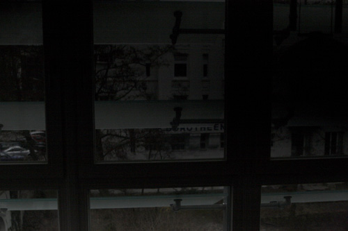

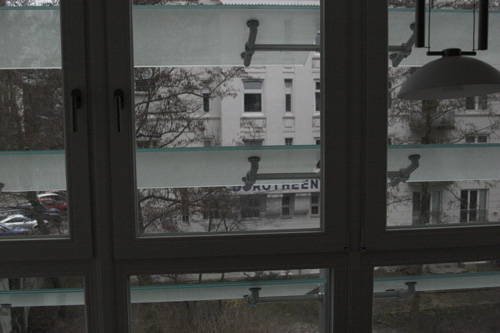

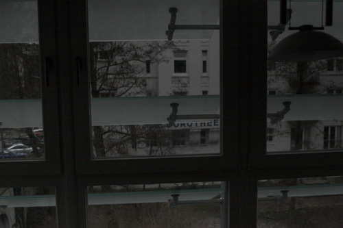

Vabbè mi dico proviamo almeno a vedere se funziona.... I primi scatti sembrano ok, la raffica è un piacere e tutte le impostazioni funzionano a dovere... poi mi viene un orrendo dubbio: vediamo quanti scatti ha fatto sta macchina.... COSA??? Cartella 899 e foto numero 9941 ???? Surprised Mah Argh!
Se è vero che ci stanno 100 foto per ogni cartella... qua si parla di quasi 90.000 scatti!!!! Crying or Very sad Al che mi dico, proviamo a scendere con i tempi di scatto e vediamo se l'otturatore tiene. No no
Questi sono i risultati della prova Triste
Foto scattate a 3200 ISO, con i tempi indicati nella didascalia di ogni immagine.
Secondo voi cos'è? Io dico che sono le tendine dell'otturatore che proprio non gliela fanno più.... Triste

confronta quella a 1/8000 s rispetto a quella a 1/1000 s: la differenza salta fuori subito: prima tendina Vomito visto che scende in ritardo.
Cmq se hai la garanzia di un anno fattela riparare in garanzia.
