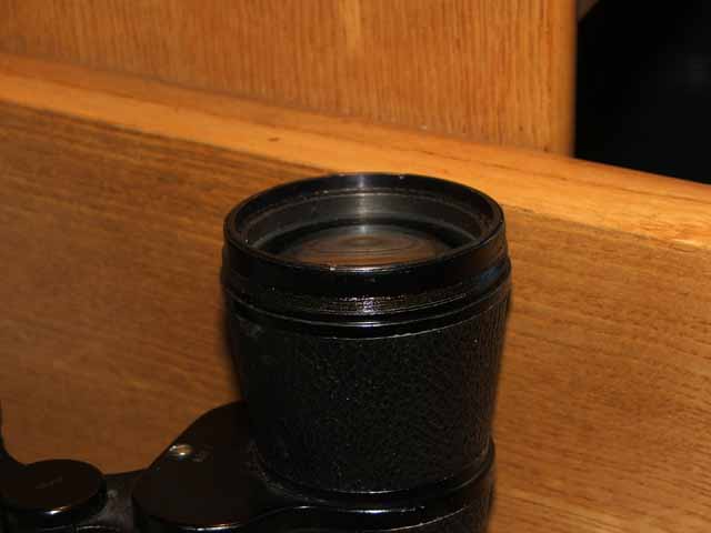

Per gentile concessione del parentado mi ritrovo con un binocolo da smontare per fare la lente macro.
Dopo aver svitato il primo anello non so più come procedere, nella foto vedete un secondo anello con due piccole scanalature, una di fronte all'altra.
Poi., all'evenienza, è facile rimontarlo?
Binocolo senza il primo anello

mi sembra uguale al mio, vecchio di 25 anni, ora ne ho altri, e percio' ho deciso di : prendere una sega da ferro e tagliarlo appena sotto la fascia nera Very Happy dopo di che troverai un fermo a vite lo sviti e ti ritroverai una lente in mano Very Happy per ridarlo in dietro, beh trovati una scusa!!!!

Non occorrono metodi tanto drastici... Hai svitato il primo anellino... se vedi bene ce ne sta un altro che tiene la lente fissata... svitalo e ti ritroverai con la lente del binocolo in mano, probabilmentefissata in un cerchietto di metallo.

Tra lente e anelli vari c'è di solito una specie di plastilina che serve a tenere gli anelli sempre ben avvitati e le lenti esenti da vibrazioni. Se pensi di riuscire a rimettere tutto come prima, allora si... è facile rimontarlo. Smile
