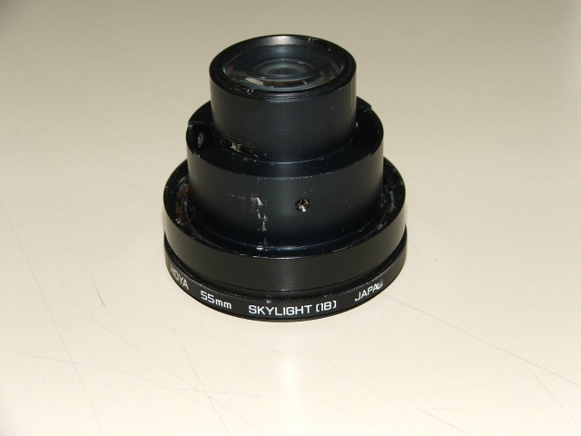

non sarà il massimo...ma vorrei un Vs. parere
sulla lente "autocostruita" per la mia S7000

PS: giusto per sapere: come l'hai autocostruita questa lente? Smile

(cmq. due anelli 1 di riduzione52-55 in cui è poggiata una lente del diametro di 50mm e fattore +3 [lente azzurrata tolta da un vecchio telescopio pagato 1€ dal rigattiere] che è stata leggermente inspessita sul bordo e 1 anello di un vecchio filtro da 55mm per la tenuta)

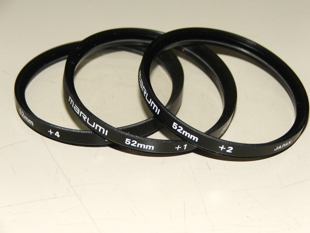

Gtime, le lenti frontali dei telescopi, non hanno un grande ingrandimento, l'ingrandimento è determinato dalla lente dell'oculare, quindi opta per lenti di vecchi binocoli, non quelli dei cinesi che sembrano rosse, in quanto per esperienza, tendono a dare un colore alla foto sul verde, ma magari un buon binocolo russo, io personalmente uso delle lenti close-up per ingrandimneti normali e un vecchio obiettivo 50mm elios di una zenith (la mia prima macchina fotografica reflex) guasta per ingrandimenti esagerati, però si rischia di avere sfocature ai bordi, rigirato e adeguato a 55mm con un anello adattatore,
allego foto
comunque guarda qui e troverai molti consigli e le mie foto http://www.photo4u.it/viewtopic.php?t=60217&start=140

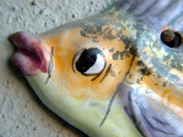

cmq ti posto queste dagli un po un'occhio...fanno pena?
tantoper capire le dimenzioni iniziali
 Dimensione:  81.41 KB
 Visualizzato:  File visto o scaricato 11317 volta(e)

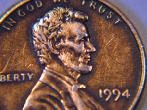

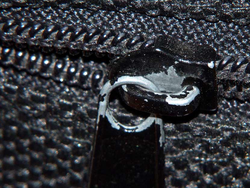

acc. ho sbagliato ma proseguo
con la lente macro

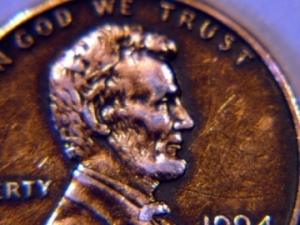

 Dimensione:  70.22 KB
 Visualizzato:  File visto o scaricato 11316 volta(e)
ma questo mi sembra micromosso
 Dimensione:  69.65 KB

Nel dettaglio mi sembrano un pò sbiadite, colpa delle lenti non perfettamente pulite??? Cmq hai ottenuto un buonissimo ingrandimento! Ok!

Mi pare di vedere una forte aberrazione cromatica; comunque questo genere di foto non vanno fatte di corsa: cavalletto, messa a fuoco maniacale e tanta pazienza Smile

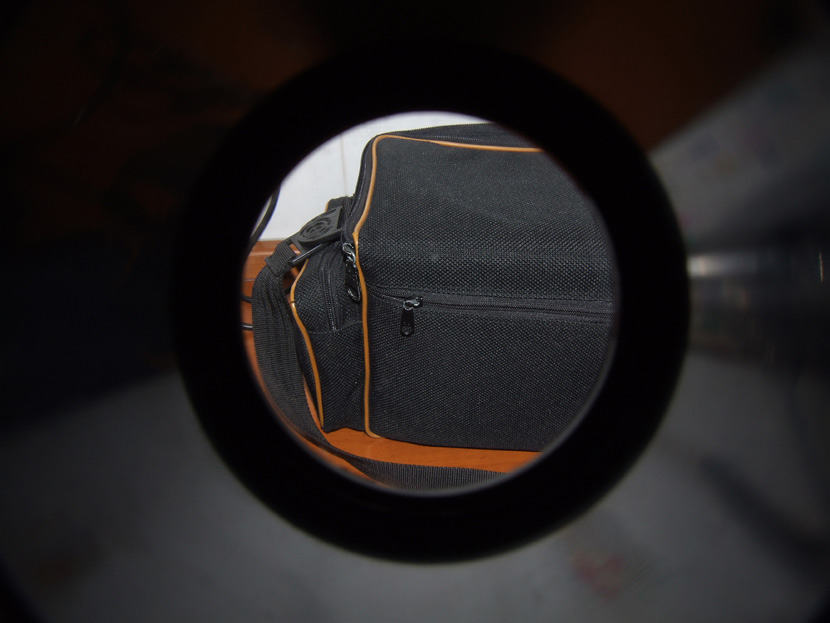

Ieri sera mi sono ricordato della mia lente autocostruita (smontata da un telescopio).
Allego fotografia in wide e a tutto zoom 300mm. Wink
 Dimensione:  86.25 KB
 Visualizzato:  File visto o scaricato 10850 volta(e)
 Dimensione:  86.72 KB
