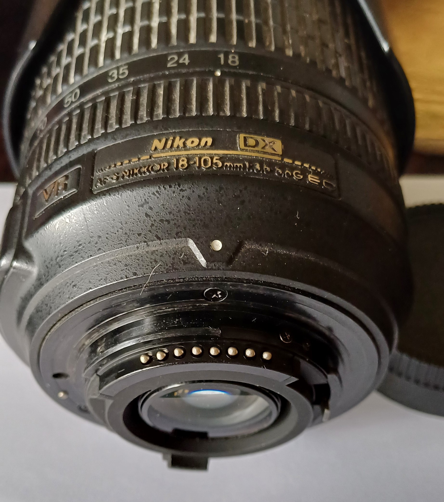

MessaggioInviato: Gio 10 Ott, 2024 2:42 pm    Oggetto: Contatti CPU Obiettivo 18/105 Nikon D90 Rispondi con citazione
Costatato che l'obiettivo funziona. Nello scatto lo specchietto rimane aperto sia in manuale che automatico mentre, senza obiettivo funziona bene (per questo la uso con il telescopio) mi sono detto:
Se isolo il CPU del ribaltamento dello specchietto ed opero in manuale posso scattare foto con l'obiettivo inserito.
Il problema è: [/b] Qual è il contatto CPU della macchinetta che permette l'apertura dello specchietto?
Ho allegato foto dei contatti sapreste dirmi quale devo escludere?
Grazie Renato.
