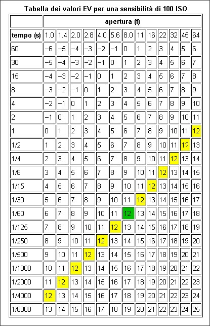

ciao a tutti
non ho mai capito completamente le tabelle di range di esposizione in EV
in particolare lo 0 EV
Mi è chiaro che dalla misura fatta dall' esposimetro io possa forzare per esempio - 2 EV oppure +1 EV , sottosponendo o sovrasponendo,
la pellicola o il sensore elettronico, rispettivamente di - 2 stop o +1 stop il diaframma o agendo sui tempi di scatto.
ma non capisco quando nella tabella che allego lo 0 EV vs 100 ISO, scompare per tempi più veloci di 1 secondo.
Quindi lo 0 EV non è quando la esposizione è corretta per l 'esposimetro ?. Boh !
inoltre se leggo le caratteristiche di una macchina fotografica digitale in esempio leggo "...campo di rilevazione autofocus = da - 3 EV a + 19 EV......"
Come devo interpretare questo dato?
Faccio foto da moltissimi anni , ma non ho mai trovato una spiegazione esaustiva a questo mio dilemma.
qualcuno mi spiega la tabella allegata ?
Ringrazio in anticipo chi volesse illuminarmi..cosi forse riesco a dormire la notte Smile
Grazie e Buone Feste a tutti

I tempi sono più lenti di 1sec, non più veloci.
E' la situazione bilanciata, ovvero la perfetta quantità di luce necessaria al sensore/pellicola.

ciao Alex grazie per l intervento.
Però non sono d accordo con quel che mi scrivi
Lo 0 EV scompare dalla tabella per tempi più veloci (non più lenti) di 1 sec.
infatti se tu guardi bene in corrispondenza dei tempi più veloci di 1 sec ( 1/60 ; 1/125 etc..) lo 0 EV non compare più.
sulla situazione bilanciata dico che solo se viene inserito un riferimento luminoso la tabella ha un senso
con EV 0 = esposizione di 4 sec e diaframma f 2 ,pellicola 100 ISO in giornata di sole, la pellicola la bruci , altro che esposizione bilanciata.
ecco perchè non capisco la tabella, essa dovrebbe essere completata con un riferimento luminoso
"es . la tabella per i 100 ISO è valida con presenza luce a 50 Lumen " , così si spiegherebbe perche con tempi più veloci di 1 secondo non ce più EV=0,
perche il tempo di scatto non sarebbe sufficientemente lungo per impressionare il sensore o pellicola 100 ISO alla apertura f x.
altra cosa che mi sfugge
se analizziamo la semplice riga 1 della tabella con t = 60 secondi, trovo 0 EV a F 8 ; se mi sposto a sinistra trovo il valore di EV a F 5,6 che mi aspetterei uguale a + 1 e non - 1 come riportato....abbiamo aperto di più il diaframma no ? è entrata più luce no ? abbiamo sovraesposto no ? perchè dunque EV -1 ?
A meno che quel - 1 voglia dire che se apri di uno stop il diaframma, devi correggere esposizione di - 1 EV perchè rimanga la corretta esposizione.
boh !
per carità quello che non riesce a capire la tabella sono io, magari tu hai tutto più chiaro.
sto qui per imparare.
Ciao e grazie

Quello che hai detto è giusto, in termini di riferimento, nel senso che manca.
Avevo interpretato al contrario, ma la tabella è giusta (dato un riferimento), ovvero lo spartiacque è diagonale, non orizzontale o verticale, prova a mettere una riga in modo da unire tutti gli 0, vedrai che da una parte, con lo stesso angolo, avrai tutti -1 e dall'altra tutti +1, rispetto all'esposizione corretta.
Muovendo la riga avrai tutte le possibili combinazioni di sovra o sottoesposizione, come se fosse il metodo di funzionamento della modalità P delle classiche PASM.
