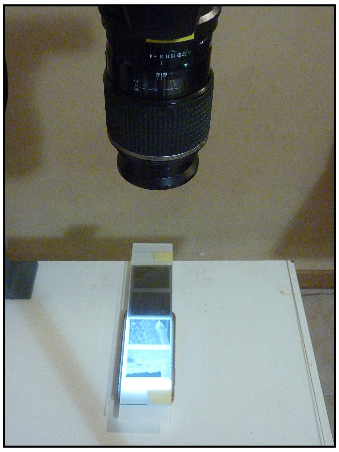

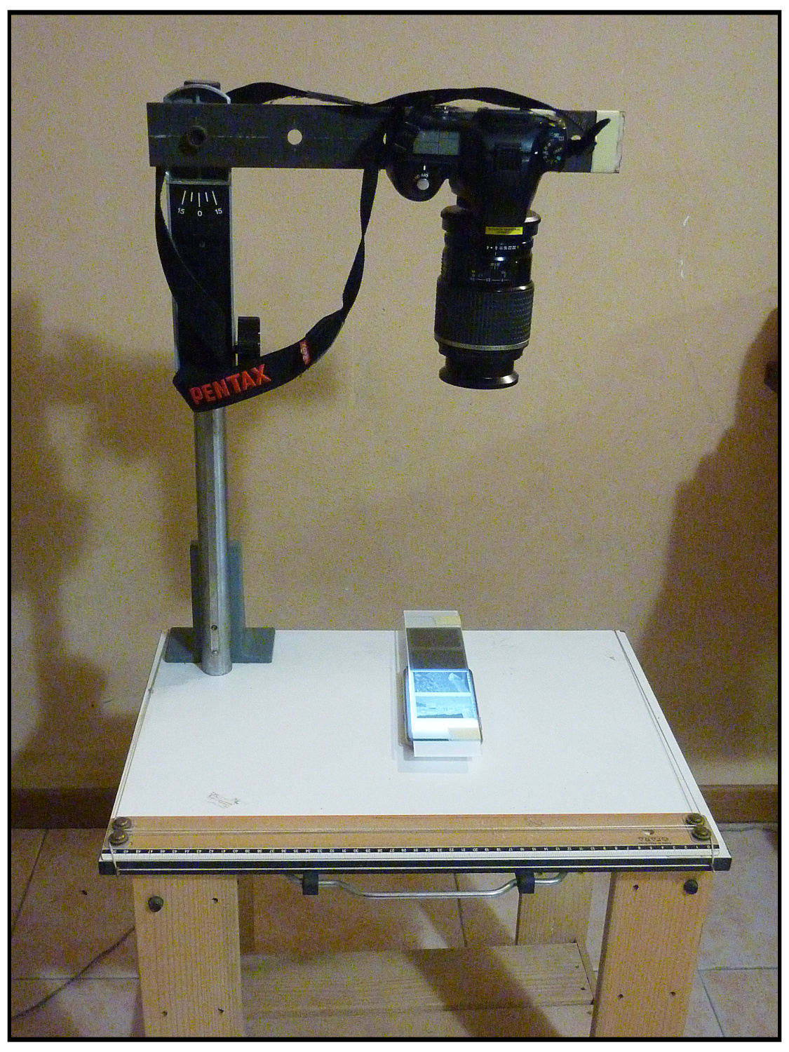

Per quel che può valere, essendo solo un passaggio e non un punto di arrivo.
La base.
 Dimensione:  866 KB
 Visualizzato:  File visto o scaricato 11615 volta(e)

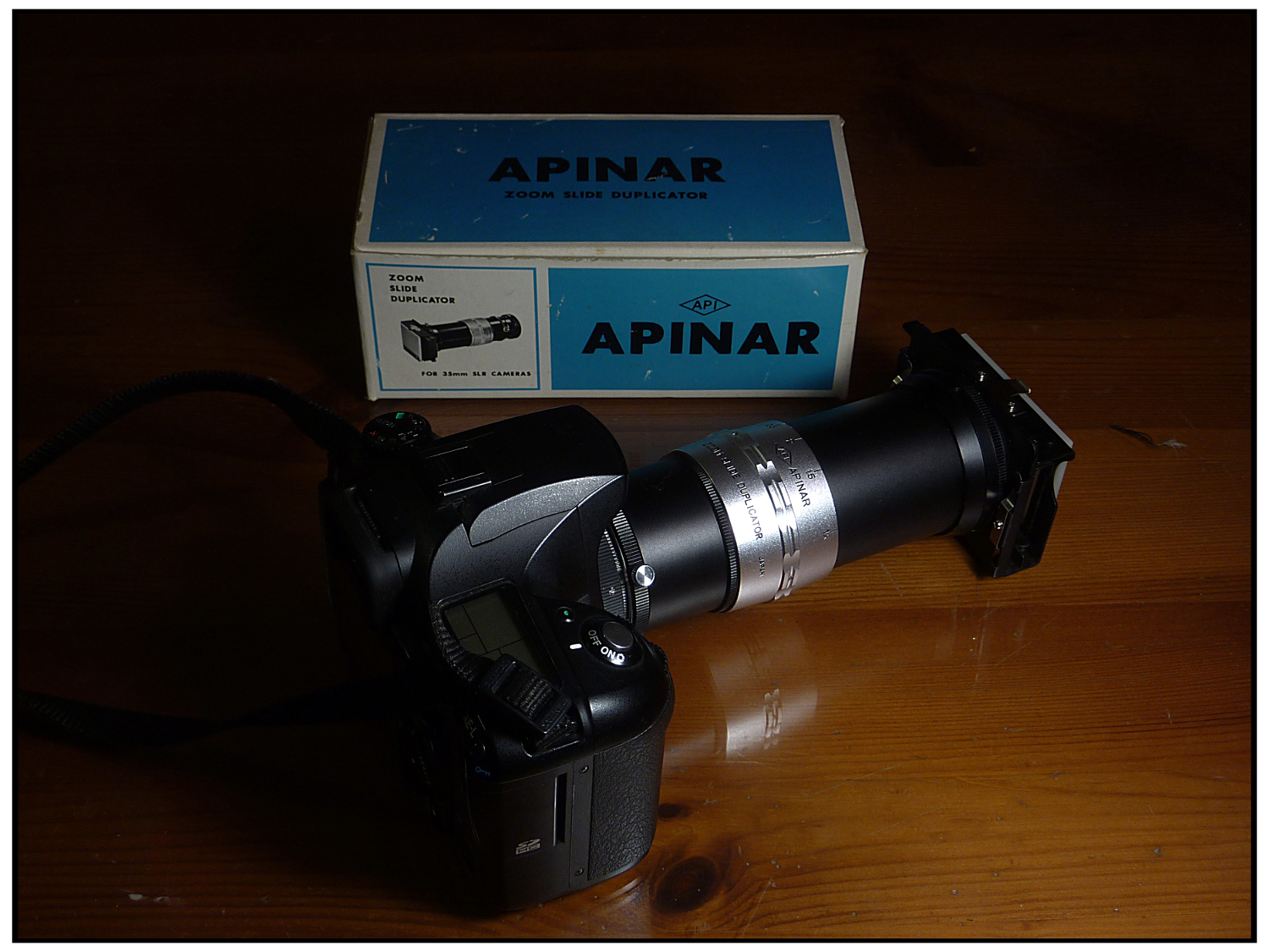

La lente.
 Dimensione:  940.11 KB
Ambaradam completo.
 Dimensione:  877.94 KB

Ti ringrazio delle immagini che hai postato, sarebbe interessante vedere anche il punto di arrivo.
Ettore Perazzetta
Iscritto: 24 Dic 2015
Messaggi: 1487
MessaggioInviato: Lun 05 Ott, 2020 11:01 pm    Oggetto: Rispondi con citazione
@ Photogero
Il punto di arrivo è una stampa b/n argentica tradizionale nei formati 30x40 e/o 40x50. La digitalizzazione dei negativi la uso per indicizzare gli album e per una visione di massima per quel che riguarda eventuali impostazioni della stampa finale.

Hai mai usato adattatori come questo?
Ettore Perazzetta
Messaggi: 1487
MessaggioInviato: Mar 06 Ott, 2020 6:15 pm    Oggetto: Rispondi con citazione
@ Photogero
Certo che si, ma attualmente mi si presentano due problemi, uno: non posso duplicare negativi medio formato (120), due: essendo impossibile scendere sotto al rapporto ingrandimento 1:1 su FF ed avendo io una DX mi ritrovo ad avere riprodotto solo parte del fotogramma ripreso.
Duplicatore
 Dimensione:  848.1 KB
 Visualizzato:  File visto o scaricato 11591 volta(e)

Da quel poco che ho letto in merito, mi pare che questi adattatori siano concepiti solo per il formato 135, pellicole e diapo.
Ci stai dicendo che questi adattatori sono utilizzabili solo con il formato FF ma non con APS-C?
Mi sembrerebbe una scelta bizzarra da parte del produttore, o forse hai acquistato un modello non adatto alla tua fotocamera/obiettivo.
Ettore Perazzetta
Messaggi: 1487
MessaggioInviato: Mar 06 Ott, 2020 8:41 pm    Oggetto: Rispondi con citazione
@ Photogero
Lo strumento risale ad una quarantina di anni addietro ed il baillame di formati sensore era di la da venire.
Trattasi di un tubo con propio gruppo ottico interno ed attacco a baionetta intercambiabile per adattarlo alle varie marche di fotocamera 35 mm del tempo. Niente di bizzarro in tutto questo.

Il duplicatore proposto da Ettore è assolutamente funzionale allo scopo (finchè non si passa alle stampe), pur essendo un oggetto datato.
Volendo essere pignoli è anche più complesso, tecnicamente, del sistema Nikon del primo post che, invece, ha dalla sua una maggiore versatilità:
il duplicatore diapositive di cui sopra ha un proprio gruppo ottico, non bypassabile (ma su questo punto potrei sbagliare), invece l'accessorio Nikon può essere adattato a qualunque obiettivo attraverso anelli adattatori, la qualità della ripresa dipenderà dalla qualità dell'obiettivo scelto, oltre che dalla fotocamera usata.
In sostanza si tratta dello stesso oggetto, in epoca analogica la duplicazione avveniva su supporto analogico, oggi si fa una duplicazione su supporto digitale, consentendo la digitalizzazione argomento del topic.
