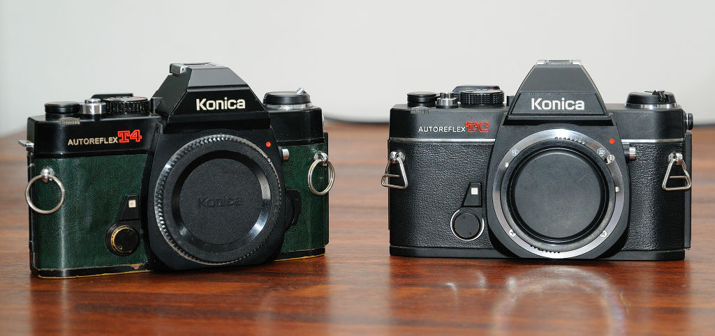

La T4 è un bell'oggettino per giocare, più leggera della generazione precedente ma ancora completamente meccanica. Come ti è stato detto è una apparecchiatura manuale e automatica a priorità di tempi e se ricordo bene per la messa a fuoco era dotata sia dell'immagine spezzata che della corona di microprismi.
Per l'esposimetro non dovresti avere difficoltà a reperire delle batterie LR9 anche se non ricordo se è necessaria una taratura.
Come la sua gemella economica TC aveva il difetto che la pelle del rivestimento col tempo tendeva a restringersi e a dare alla macchina un aspetto molto più vissuto di quello che era in realtà.
Ho paura però che il valore economico sia prossimo allo 0.
Ne avevo parlato qui (anche se, per via dell'età, alcune immagini non sono più disponibili):
http://www.photo4u.it/viewtopic.php?t=478752
Nell'immagine allegata vedi la mia prima TC di fianco alla T4 a cui ho sostituito il rivestimento in pelle con un bel verde giada.
 Dimensione:  115.82 KB

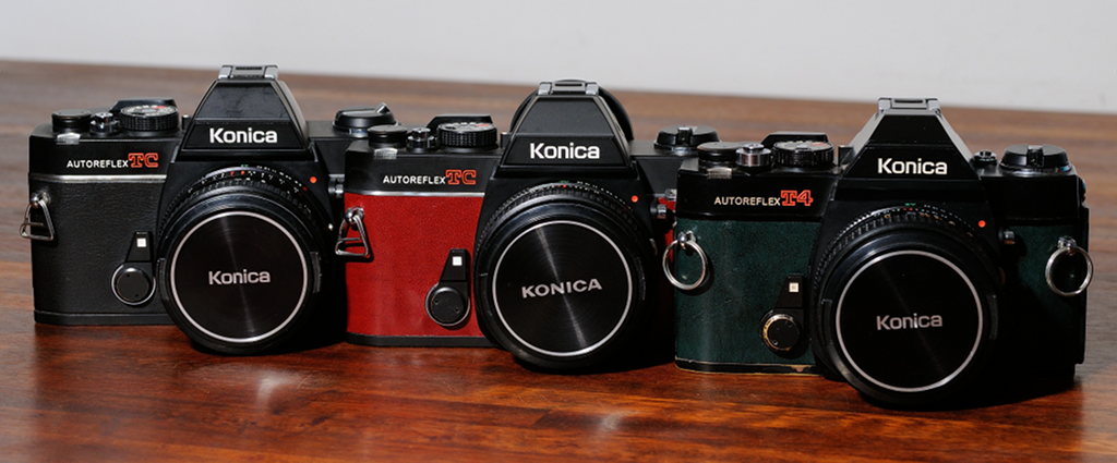

E qui la vedi insiema anche alla seconda TC a cui ho messo un rivestimento bordeaux...
