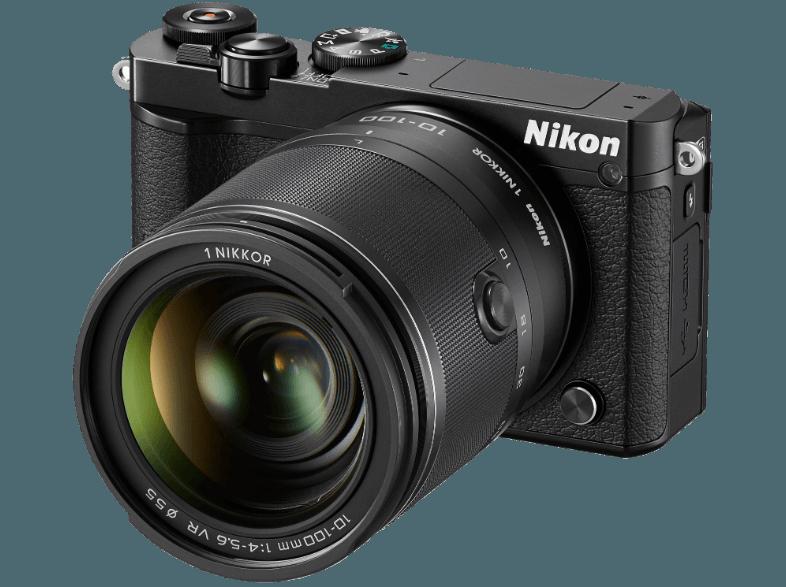

MessaggioInviato: Mer 08 Nov, 2017 10:05 am    Oggetto: Rispondi con citazione
Non capisco perché, avendo una Nikon 1 J5, stai cercando ottiche con innesto FX per reflex.
Nessuna delle ottiche che hai indicato è da considerare una tuttofare, perché sul sensore da 1" della J5 diventano degli zoom da normale a supertele, visto che devi moltiplicare la focale per 2,7. Quindi il 18mm sulla J5 diventa una focale normale (equivalente a un 48,6mm su sensore full-frame). In altre parole mancheranno completamente tutte le focali grandangolari.
Il mio consiglio è di cercare su ebay delle occasioni per ottiche Nikon 1. In questo sistema l'ottica tuttofare per eccellenza è il 10-100mm. Per i paesaggi l'ottica di elezione è l'ottima 6,7-13mm. Come ottica luminosa da interni c'è il 18.5mm f/1.8.
Ti consiglio di visitare il sito di Thomas Stirr, un fotografo professionista canadese che è il punto di riferimento per eccellenza di tutti i possessori di una fotocamera Nikon 1.

Premesso che come ho detto sono così principiante che non sapevo nemmeno il discorso che devo moltiplicare la focale...stavo puntando sulle reflex perchè intanto costano molto meno e soprattutto..si trovano!
Quindi devo puntare su un 10-100 (che è l'unico che c'è?)...come reflex non mi conviene prendere nulla?

MessaggioInviato: Mer 08 Nov, 2017 12:40 pm    Oggetto: Rispondi con citazione
Giangio ha scritto:
Ciao Ciao
Non so qual'è l'adattatore Nikon che possiedi: se è quello originale Nikon (molto costoso) manterrai tutti gli automatismi di esposizione ed anche l'autofocus, ma solo quello singolo, perché quello continuo non funziona. Se invece, come credo, è uno economico non Nikon, perderai quasi tutti gli automatismi, compreso l'autofocus. In ogni caso, visto che non hai una reflex, ti sconsiglio di acquistare ottiche per reflex. Sono molto più ingombranti, più pesanti e come ti dicevo, hanno focali troppo lunghe.
Molto meglio le ottiche originali Serie 1.

Guarda...mi arriva in giornata o al massimo domani, dopo aggiorno Smile
In ogni caso avrei trovato 10-110 nuovo su Amazon Francia a €199 + 2 o 3 euro per la spedizione...non mi sembra male no?
Ma leggevo che il 10-100 non ha autofocus...o ho letto male io??

MessaggioInviato: Mer 08 Nov, 2017 12:57 pm    Oggetto: Rispondi con citazione
Il 10-110mm non esiste. A quel prezzo credo si tratti del 30-110mm, l'ideale complemento tele per il tuo 10-30mm. Io, al pari di Thomas Stirr, lo uso con grande soddisfazione per le foto macro. E' piccolo, leggero, economico e di buona qualità ottica.
Il 10-100mm costa circa il doppio.
Il 10-100mm ha l'autofocus, come tutte le ottiche Nikon 1.
Comunque, siccome sei molto inesperto, il mio consiglio è di non comprare niente. Cerca di usare con proficuo il tuo 10-30mm per qualche mese. Al termine di questo periodo avrai le idee molto più chiare su che cosa ti serve in aggiunta o in sostituzione del 10-30mm.
