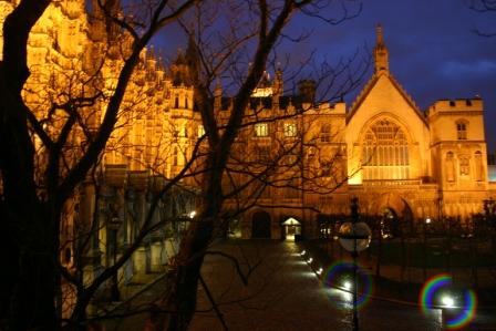

Recentemente in alcune foto scattate di notte ho notato che attorno alle luci di lampioni e fanali di automobile si crea un alone circolare composto dai colori dell'arcobaleno. La macchina usata è una Canon Eos 300D. Vorrei capire da cosa è causato e come posso evitarlo...
Grazie per l'aiuto!
Fabri Smile
 Dimensione:  29.59 KB
 Visualizzato:  File visto o scaricato 548 volta(e)

Scusa ma con che obiettivo hai scattato?
No perchè abbiamo la stessa macchina e non mi è mai capitato Mah
Sicuro che non ci fosse un po' di foschia nell'aria che ha fatto effetto prisma?
Potresti postare un po' più grande la foto, che così com'è si fa fatica a vedere bene il problema?
P.S. Non è che hai pulito l'obiettivo con qualche prodotto che ha lasciato aloni?

occhio così direi che è stata scattata con il 18-55.
E' normale che il 18-55 produca simili risultati.

si è un 18-55 canon , l'obietttivo base..
scusa l'ignoranza ma xhè è un problema comune?
grazie Smile

sei stato fortunato: problemi di quel tipo, anche se non così accentuati li ho riscontrati nelle poche foto che ho fatto sia con il mio 18-55 (che ho preso solo perché il kit costava 23€ in più) che con il 18-55 II di un mio amico in quelle condizioni di luce.
Tutto normale per quelle ottiche ecomomiche quando si mettono luci forti ai bordi del fotogramma.
Se ti può consolare ci sono anche ottiche semicostose come il tamron 24-135 che fanno anche di peggio.

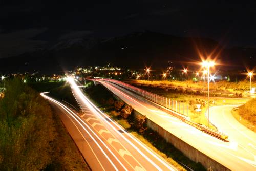

P.S. intanto vi posto un mio scatto notturno, e i miei son tutti così.
Non saranno bellissimi ma la colpa è mia.
Nessuna traccia di arcobaleni... Boh?
 Dimensione:  89.19 KB
 Visualizzato:  File visto o scaricato 496 volta(e)

Azz... a memoria non me li ricordo...
Sarà stato qualcosa tipo iso 100 F8 20-25 sec di esposizione.

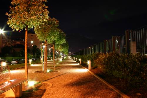

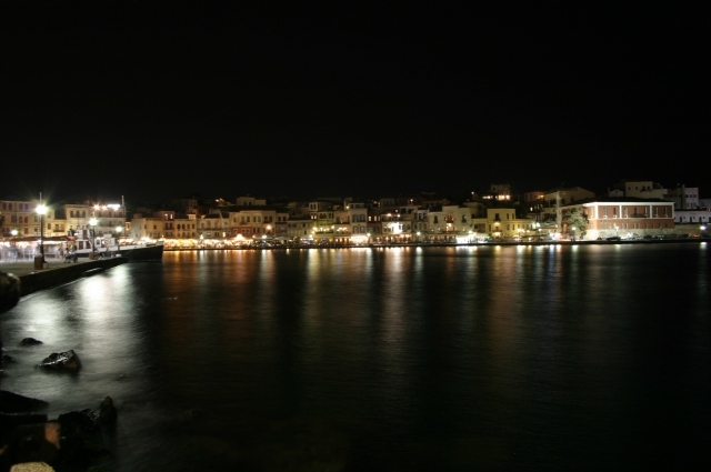

Ciao Gente,
Ho controllato negli scatti che ho fatto di notte e solo uno presenta questo problema... (piccolo piccolo sul lampione della seconda foto in alto a sinistra)
altrimenti tutto perfetto Smile
Feddu
 Dimensione:  26.42 KB
 Visualizzato:  File visto o scaricato 479 volta(e)
 Dimensione:  31.52 KB
