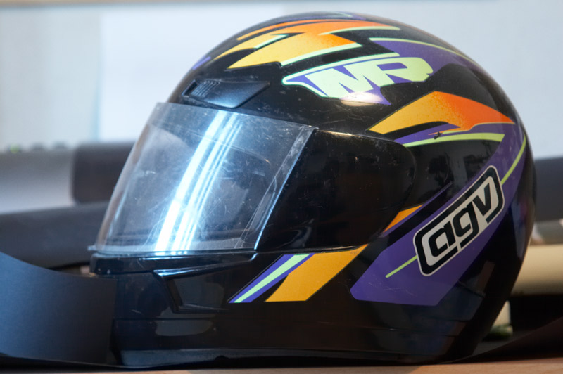

Mi sono trovato in questa situazione scattando in palasport:
f2.8 1/320 800iso -> sono sottoesposto di circa uno stop
f2.8 1/320 1600iso -> l'esposizione è praticamente ok.
Mi sono chiesto come possa cambiare la qualità dell'immagine scattando sovraesposti e poi recuperdando dal raw o scattando direttamente alzando gli iso.
A me pare che la qualità (almeno nel range di uno stop, non ho provato con sottoesposizioni più pesanti) sia abbastanza simile.
Che ne dite?

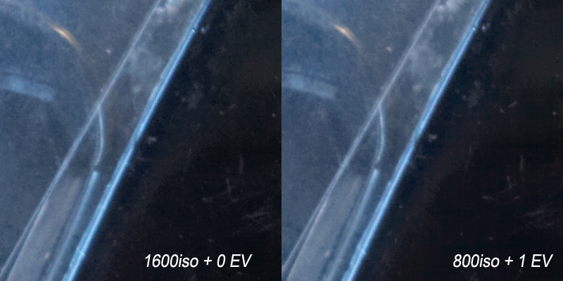

Immagine di prova scattata su treppiede.
Ho fatto due scatti, uno esposto correttamente a 1600 iso e un altro a 800iso recuperando poi uno stop dal raw con C1pro.
 Dimensione:  87.53 KB
 Visualizzato:  File visto o scaricato 583 volta(e)
Crop al 100%

effettivamente mi sembra molto simile il risultato. Con le Canon che reggono bene gli alti ISO forse non c'è molta differenza, ma con altre macchine magari è meglio scattare a 800 e recuperare... Wink

non mi sembrano molto simili, in quella scattata a 1600 si notano di piu' le impurità. Per quanto mi riguarda preferisco sottoesporre anzichè alzare gli iso perlomeno quando dovrei mettere 1600 0 3200 poi è logico che dipende dalle condizioni, ho scattato anche a 3200 con -2 di sottoesposizione con discreti risultati!
