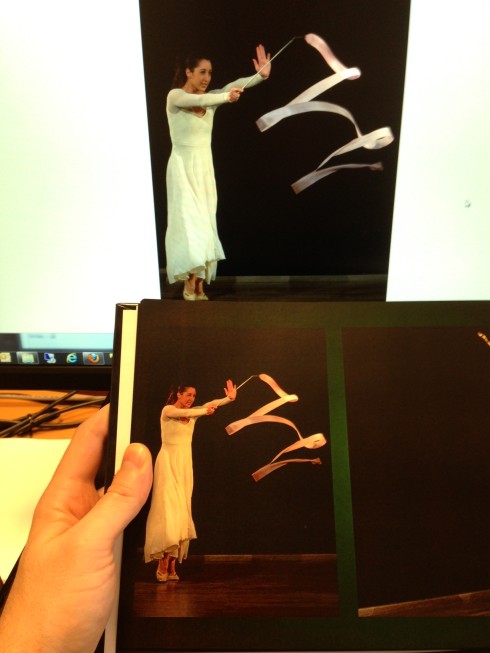

Per capire comunque meglio di che differenza parlo (che credo sia eccessiva) ecco un esempio monitor vs libro ( prendetela con le pinze perchè l'ho fatta al volo con l'iphone)

io direi che la stampa è stracarica di magenta, guardate il nero... mentre il monitor tira sul verde... _________________ Giorgio |

Inviato: Ven 01 Feb, 2013 3:17 pm Oggetto: |
milladesign ha scritto: | io direi che la stampa è stracarica di magenta, guardate il nero... mentre il monitor tira sul verde... |
non penso sia un problema di dominante, ma di inchiostri scadenti che non supportano i processi di lavorazione. aspettiamo di sapere com é stata trattata la foto dopo la stampa, quindi eventuali trattamenti uv, plastificazioni, etc etc |

In ogni caso bisogna tenere presente che la foto stampata non va confrontata fianco a fianco col monitor.
Inoltre mi sembra di vedere che l'illuminazione sulla stampa ha un'intonazione calda...forse è una incandescente o forse una compatta fluorescente warm light, mentre le stampe di solito vengono prodotte per l'illuminante D50.
Per giudicare la stampa ci vorrebbe una lampada apposita (possibilmente del tipo D50, ma va bene anche tipo-D65) oppure la luce solare, non solo per la temperatura del bianco differente, ma anche perchè le stampe di media-bassa qualità soffrono di metamerismo e cioè la risposta dei vari colori non si mantiene omogenea al cambiare dello spettro della luce che le illumina, usando un linguaggio semplificato.
