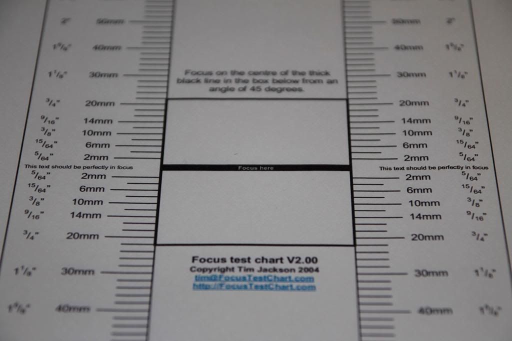

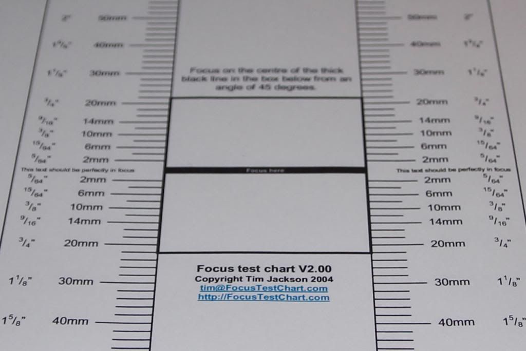

@donachy Ho una canon 1100d, che non ha la regolazione dell'AF, ma la cosa strana, secondo me, è che il problema si manifesta molto più a 17mm 2.8 che a 70mm 4...non dovrebbe essere il contrario? Comunque ti allego le foto fatte alla focus chart.
17mm f/2.8 iso 200 flash (crop)
70mm f/4 iso 200 flash (no crop)
Cosa mi dici?

beh, innanzitutto non puoi paragonare un f4 con un f2.8 secondo me!
hai provato a farla a 17 f4????
poi hai variato la distanza scattando con le due focali? dovresti farla sempre alla minima distanza di messa a fuoco
cmq mi sembra tanto sfasato, se hai fatto tutto correttamente non risolveresti neanche con la regolazione fine
PS scusa ho letto dopo che avevi già scritto che non hai la regolazione AF
