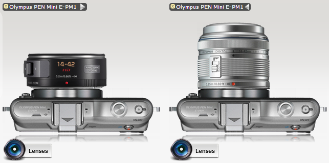

Ok. La compattezza (tascabilità) del Panasonic accoppiato ad una Pen è molto superiore rispetto l'Olympus o siamo lì?
ranton
Iscritto: 27 Set 2005
Messaggi: 5484
MessaggioInviato: Dom 21 Ott, 2012 10:46 am    Oggetto: Rispondi con citazione
http://camerasize.com/compact/#163.335,163.92,ha,t
 Dimensione:  123.41 KB
 Visualizzato:  File visto o scaricato 1558 volta(e)
hobbit
Iscritto: 01 Mar 2006
Messaggi: 95
MessaggioInviato: Mer 24 Ott, 2012 5:33 pm    Oggetto: Rispondi con citazione
Certo che il Pana è ben più compattello. Non ancora tascabile. Forse l'unico realmente tascabile è il "tappo" 15mm! Sono veramente curioso di vederlo quando sarà disponibile.
Però certo che pensare che la mia mju II ha una focale simile al 15mm, è compatta quanto una di queste con il 15mm, ma è f2.8 è FF. Questo personalmente mi da molto da pensare....
