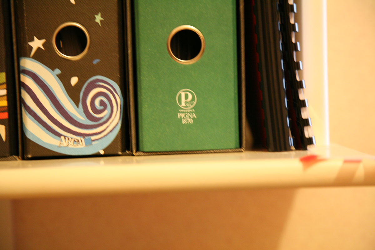

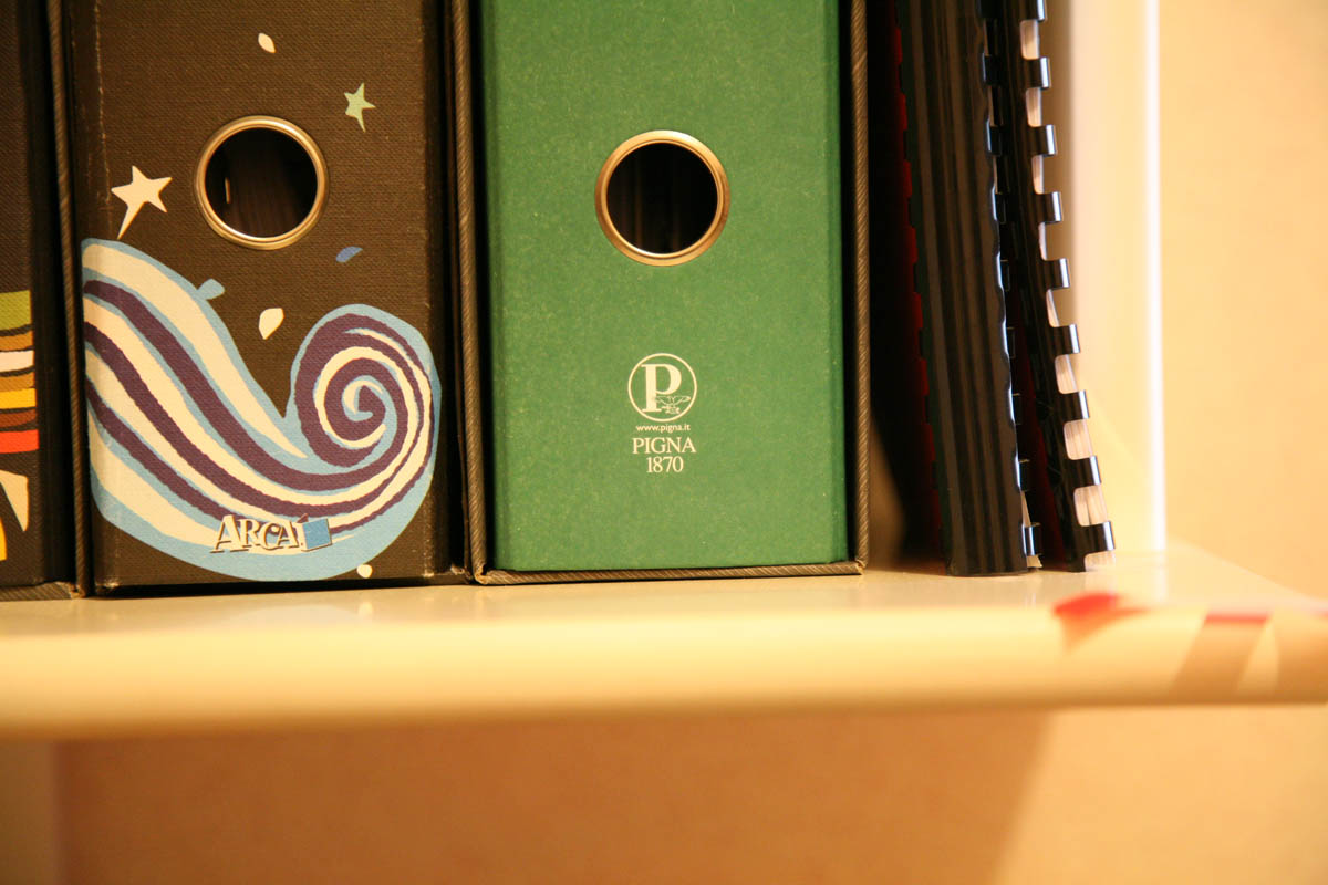

Ecco due foto scattate entrambe con lo stabilizzatore attivato a 1/10 di secondo e 105mm di focale una a f/4 e l'altra a f4.5
Il tempo di un 1/10 potrebbe essere un pò lungo ma a 1/30 il difetto si presenta ugualmente ......a f/4 però è perfetto anche con 1/10 il problema inizia se comincio a chiudere il diaframma.

Mi è tornato dall'assistenza con il difetto ancora presente e me l'hanno fatto rispedire dicendomi che forse avevano fatto un errore di valutazione del difetto.
Ora si trova nuovamente "sotto i ferri", speriamo questa sia la volta buona.
Vi aggiornerò appena sò qualcosa! Ok!

Obbiettivo tornato dall'assistenza e ora il difetto è scomparso!
Ora spero mantenga la sua ottima funzionalità per moltissimo tempo! Ok!
