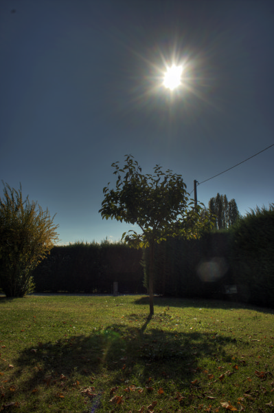

salve a tt, premesso che ho letto molti forum sull'argomento, ho visto che esistono infiniti modi per elevare la gamma dinamica di una immagine, o con programmi hdr, o con "trucchetti" + o - manuali.
detto ciò dalla teoria alla pratica ne passa, quindi io volevo chiedervi un pò di cose su una prova che ho fatto io:
l'immagine allegata è stata fatta in cs2 da 4 immagini esposte sul cielo e sull'erba e le altre 2 su livelli intermedi.
dunque: prima di tutto appena le unisco in cs2 devo impostare il punto di bianco, e qua già non ho capito il perchè, visto che pensavo che unite le immagini cs2 desse già una gamma di luminosità fatta in modo da non avere o alte luci o basse ombre, facendo delle medie con qualche algoritmo suo (pensavo..) - quindi vabbè, ho impostato il punto di bianco in modo da vedere il più possibile il sole e non avere troppo scure le ombre..
poi ho dato ok, e ho trasformato l'immagine a 8 bit dal menu immagine-->metodo
a questo punto si apre una finestra con varie opzioni: equalizzazione istogramma e compressione luci non funzionano (perchè? bohhh Triste ), quindi mi sono rimasti adattamento locale ed esposiz. e gamma.
ecco mi sapreste spiegare la differenza nella pratica fra i due?
e cosa significano i valori soglia e raggio nell'adattamento locale e i valori esposizione e gamma nell'altro? e come si valutano i settaggi da fare se si sceglie uno di questi metodi?
se nn sono stato molto chiaro (e penso sia così) ditemi dove non capite che mi spiego meglio (almeno ci provo)........ Crying or Very sad

Equalizzazione istogramma e compressione luci funzionano. Il fatto è che si tratta di due metodi automatici che non lasciano spazio a regolazioni... tranne la regolazione manuale sull'istogramma (scheda collassabile in basso... ma ciò è comune a tutti e quattro i metodi... e comunque conviene lavorare sulle curve dopo la conversione).
Alla fine va scelto il metodo che offre il punto di partenza più adatto alle nostre esigenze... Ho scritto punto di partenza non a caso. Ciò che si tira fuori va poi raffinato coi metodi classici di fotoritocco... curve, livelli, brucia & scherma, maschere, ecc...
Ci sono quattro metodi perché Photoshop non è uno strumento per fotografi... o meglio... Photoshop è uno strumento anche per fotografi, ma anche per grafici, per chi fa video, e via dicendo. Chi si occupa di fare video avrà esigenze differenti da chi si occupa di fotografia. Probabilmente tra i quattro metodi presenti, il migliore per chi fa hdr fotografici è il quarto (adattamento locale) ma, come ha scritto Cosimo, Photomatix (disponibile anche in versione plug-in) non si batte.
Comunque, i settaggi da applicare si valutano ad occhio. Non c'è una ricetta predefinita. Se ti va, posta le foto di partenza (anche piccole... 800 X quel che è) dalle quali hai ricavato l'immagine che hai postato.

grazie ad entrambi dei commenti, quindi io che pensavo fosse relativamente semplice da creare un hdr, mi avete tirato fuori che qui settaggi sono solo l'inizio e che dopo ci sarebbe valsi del classico fotoritocco, a quel punto ho capito che come non riesco a fotoritoccare decentemente le foto, così senza la parte del fotoritocco non mi verranno mai decenti hdr Crying or Very sad Crying or Very sad
cmq grazie delle spieg. ora provo a scaricare la versione di photomatrix trial e vedo cosa mi fa fare. ps adesso posto anche le foto da cui sono partito Wink

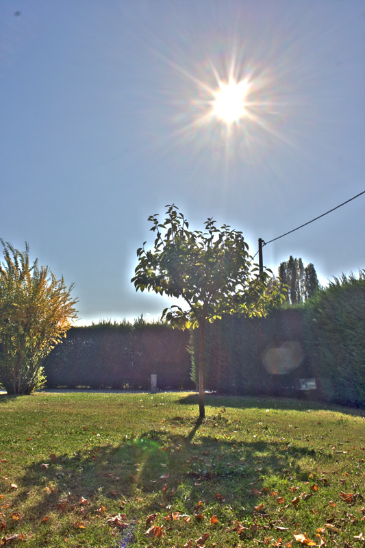

ecco fatto, ho scaricato photomatrix e penso di non dovervi rompere ancora con spiegazioni strane, basta giocare un pò sui valori, come ho letto su molti articoli in internet, ne ho fatto un'altro e direi che è molto meglio del primo Smile
