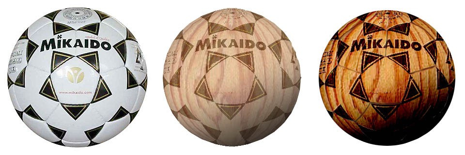

Fatto molto alla veloce e con una texture di partenza un po' grossolana.
Era +o - così che intendevi?

Grande Fotofaz Smile proprio cosi'.
Io ho fatto l'esempio del pallone, l'oggetto puo' essere piu' complicato (che so, una focaccia o un mestolo) ma penso basti andare a modificare i vari settori omogenei e poi sfumare sulle giunzioni.
O esiste un metodo anche per le forme complesse?
Ehm, dimenticavo la cosa piu' importante... come hai fatto?

Dunque, fare un pallone di legno non è certo complicato.
Si tratta dopo tutto di una sfera, che altro non è che una semplice primitiva (se vogliamo semplificare al massimo potremmo addirittura dire che si tratta di un cerchio con un ombra.
Oggetti più complessi si possono certamete fare ma la difficoltà aumenta in maniera non proprorzionale. Nel senso che più primitive compongono quell'oggetto (sfere, cilindri, parallalepipedi, etc) più diventa difficile e lungo farne un rendering perchè per fare un lavoro fatto bene devi individuare e trattare separatamente tutte le superfici (come pensavi giustamente tu).
Io ho lavorato con PS più o meno come segue:
Ho aperto la foto di un pannello di legno per avere il materiale e quella del pallone per avere le dimensioni della circonferenza, ponendo le due foto su due livelli diversi.
Dal livello pallone ho fatto una selezione quadrata pari al cerchio massimo del pallone (la famosa quadratura del cerchio Very Happy)
rendendo attivo poi solo il livello legno ho applicato la selezione con il metodo di trasformazione "warp".
Viene mostrata sulla selezione una griglia (tipo gioco del tris) che puoi tirare e deformare a uo piacimento.
Per fare una sfera basta prendere i vertici del quadrato e spostarli in orizzontale fino al centro del lato (sovrapponendone due in alto e due in basso.
A questo pundo avrai una specie di pallone da rugby che renderai rotondo muovendo i margini (ci vuole poco a prendere confidenza con questo tipo di deformazione, prova e vedrai Ok!)
Ora hai la tua sfera di legno, con le venature che seguono la curvatura.
Giocando con l'opacità dei livelli ho fatto emergere le scritte e i triangolini neri.
Aggiunto un livello di riempimento graduale per dare un po' più di tridimensionalità.
Il risultato è quello di mezzo. Smile
Siccome però l'oggetto da emulare era un pallone da calcio (che non è una sfera piatta ma composta di tanti esagoni e pentagoni) ho cercato di rendere il tutto più reale come segue.
Partendo dall'immagine appena creata ho fatto tante selezioni quanti sono i pentagoni e gli esagoni visibili (anche solo parzialmente).
Per ogni selezione ho fatto un copia e incolla ottenendo così altrettanti livelli.
Poi ho fatto alcune prove con i vari effetti disponibili di fusione livelli ed ho visto che "color burn" dava un risultato che mi pareva realistico.
Ho scelto lo stesso metodo di fusione per tutti i livelli.
Un po' di Chiappette l'ho avuta perchè, avendo fatto le selezioni veloci e poco precise si sovrapponevano sui bordi tra loro.
Quando ho dato il metodo di fusione livelli che ti ho detto la parte sovrapposta si è scurita molto facendo apparire le divisioni tra una sezione e l'altra proprio come un pallone vero.
Regolazione livelli, ed è tutto.
