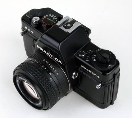

Buonasera a tutti (spero di scrivere nella sezione giusta!)... sto cercando informazioni circa l'utilizzo della Praktica... oggi è saltata fuori dal cosidetto cassetto del caos... o meglio "dal dimenticatoio".... e mi piacerebbe riportarla in vita... ma ho bisogno decisamente di aiuto su come usarla!!
Dalle ricerche su internet trovo solo informazioni tecniche, che però per una ignorante in materia come me non hanno ne capo ne coda!!!! ma non voglio buttarmi giù e riporla dov'era!! Mi date una mano please?!?!? a maggior ragione quando ho letto che è del 1984 mi sembra un vero tesoro!! Very Happy
Riuscite a darmi qualche dritta???
La macchinetta mi sembra in buono stato, ha pure la sua custodia e la tracolla....
Grazie per l'aiuto!

Ce l'ho e l'ho usata per moltissimi anni con molta soddisfazione.
La prima cosa è trovare la batteria è una sei volt che ha l'alloggiamento sotto (quel tondo color argento tagliato in mezzo), è completamente elettronica, senza non funziona. Speriamo che sia stata rimossa, altrimenti hai il rischio di fuoriuscita di acido, non mi ricordo il tipo ma se ti serve so come recuperarlo (un negozio vicino a me ha un catalogo pile/apparecchi molto completo).
Per l'uso, compra una pellicola e mettila dentro, l'apparecchio ha automatismo a priorità di diaframmi oltrechè manuale; per iniziare puoi impostare un diaframma e lasciarla in automatico.
Una volta operativo il mezzo, ti consiglio vivamente un bel manuale di fotografia o frequentare qualche corso.
Se sei alle prime armi ci metterai un bel po' ad arrivare al limite della macchinetta che può dare grandi soddisfazioni.
Gianfranco

gianfranco242 ti ha dato dei buoni consigli, che personalmente seguirei.
Su questo forum c'è anche una sezione dedicata alle macchine a pellicola
chiamata Telemetro e Reflex 35mm
La sigla della batteria dovrebbe essere PX28 informati meglio.
Con questa macchina personalmente puoi imparare molto sulla fotografia, e sopratutto divertiti.

è stata la mia prima macchina fotografica con la quale ho scattato quella che ritengo essere la mia miglior foto. Pallonaro
Le ottiche sono costruite facendo largo uso di plastica, ma la qualità delle immagini è ottima. Ricordo ancora la delusione che provai in camera oscura facendo un ingrandimento di una foto fatta con il 50mm Carl Zeiss Jena ed un'altra scattata con una delle prime Canon Eos e 35-70 che mi era costato un sacco di quattrini.
I consigli te li hanno già dati: la metti in "Automatic" e ruoti la ghiera dei diaframmi fino a raggiungere il tempo di scatto desiderato (se non ricordo male la scala dei tempi è visibile dentro il mirino).
Buon divertimento.

Qui trovi il manuale di questa fotocamera, penso ti tornerà utile leggerlo:
http://www.butkus.org/chinon/praktica/praktica_bc1/praktica_bc1-splash.htm
