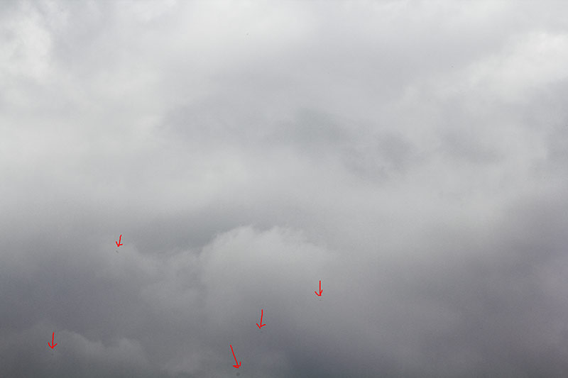

Mi è stata fatta notare la presenza di polvere sul sensore in una foto che ho postato nella sezione Paesaggio, ho quindi seguito le indicazioni di BIANCOENERO per verificare in modo più accurato lo stato di pulizia del sensore della mia 60D.
Ho fotografato il cielo a diaframma 22, ho quindi contrastato e abbassato le luci.
Dall'immagine che no ho ricavato mi sembra di capire che il sensore avrebbe bisogno di una pulizia accurata, ma non essendo esperto vorrei un consiglio sul da farsi.
Vista l'immagine allegata prodotta dal mio sensore, posso pensare di acquistare un kit di pulizia tipo liquido eclipse e le pezzoline sensor squab, oppure dovrei rivolgermi ad un centro assistenza?
Prima della foto avevo soffiato aria sul sensore con una pompetta manuale.
Grazie per l'aiuto.

I Camera Service utilizzano Eclipse...
E' certamente una operazione delicata, ma non impossibile se hai un minimo di manualità. (ne serve proprio un minimo)
Non vedo perchè, col materiale giusto, non puoi fartelo da te!

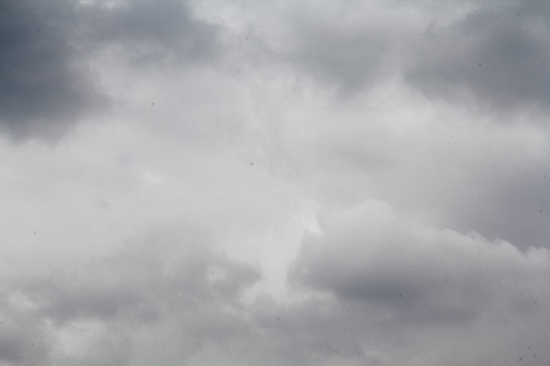

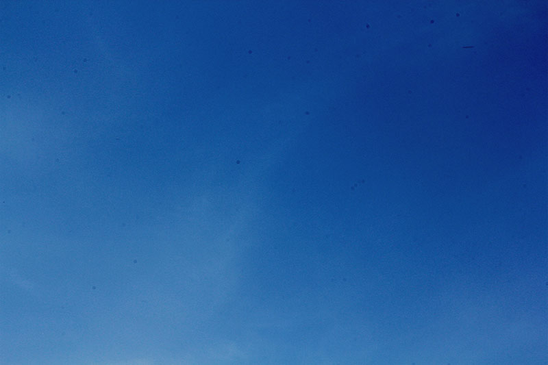

Stamattina mi sono fatto coraggio ed ho affrontato il mio sensore.
Con una pila ed una lente di ingrandimento ho osservato bene la superficie del sensore riuscendo a vedere bene i granelli di polvere.
Ho quindi fatto una foto a F/22 del cielo (nuvoloso), quindi ho usato un cotton fioc asciutto strofinandolo delicatamente sulla superficie del sensore.
Ho notato che spostavo i granelli di polvere verso i lati ma non li rimuovevo.
Ho quindi soffiato energicamente con una pompetta a mano ed ho poi fatto una nuova foto dalla quale ho constatato che i granelli si erano effettivamente spostati in maggior parte verso i bordi ma che, numericamente, erano pressochè invariati.
Ho quindi preso un panno di Swiffer per la polvere e l'ho avvolto attorno ad un cucchiaino da caffè sigillandolo con del nastro adesivo per contenere i pelucchi e lasciando libera solo la punta.
Ho fatto delle prove sullo schermo del telefonino facendo molta pressione per vedere se apparivano eventuali graffi.
Ho quindi pulito il sensore delicatamente me ripetutamente, riuscendo a raggiungere meglio i bordi, il cotton fioc non ci arriva.
Ho quindi preso una bomboletta di aria compressa ed ho soffiato diverse volte sul sensore ad intervalli di mezzo secondo circa.
La punta della cannuccia della bomboletta l'ho tenuta appena fuori dal corpo macchina.
Ho naturalmente fatto molte prove prima sul vetro della finestra per assicurarmi che l'aria della bomboletta fosse asciutta e pulita.
Ho quindi fatto un'altra foto del cielo ed ho verificato che la maggior parte della polvere era sparita.
Si vede ancora qualche piccolo puntino ma la situazione è molto migliorata.
Allego le foto fatte prima e dopo la pulizia, la differenza è notevole.
Volevo condividere con voi questa mia esperienza.
