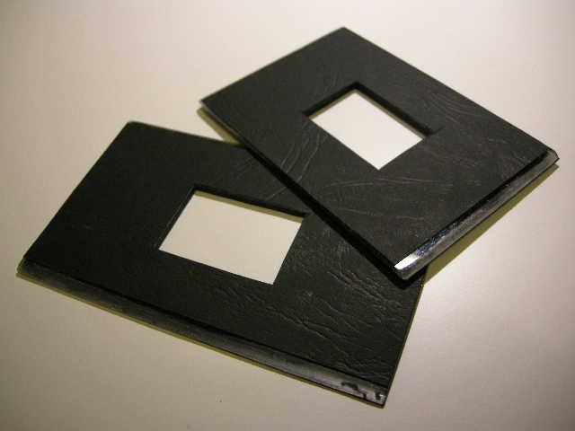

Ai possessori di quell'ingranditore, o di modelli simili, vorrei chiedere se
possono passarmi qualche immagine delle mascherine per i negativi,
dato che il mio ne è sprovvisto e devo inventarmi una soluzione.

Ciao,
se può esserti utile io per il mio ingranditore le ho realizzate con l'anima in poliver e rivestite in cartoncino nero. Dimensione interna 25x37mm per l'eventuale bordino nero. Ho usato seghetto e cutter per rifinire. Molto rigide, buona resistenza termica e piacevoli al tatto!

Soluzione molto carina. Ma c'è una feritoia su due lati opposti per far
scorrere il negativo all'interno? Le dimensioni esterne quali sono?

Mmm... forse mi sono spiegato male.
Il mio M302 ha un "pezzo" (il porta negativi?) chiamato Nevoneg, che si
estrare e sul quale è praticato un foro rettangolare abbastanza grande
(più di un 24x36mm) dotato di linguette metalliche.
Credo proprio che in corrispondenza di quel foro vada messa una
piastrina con il foro grande quanto il fotogramma. Io questa piastrina
non ce l'ho, non so com'è fatta e vorrei trovarne delle immagini per
poterla rifare.
In precedenza mi ero fatto delle piastrine in cartone, ma erano molto
scomode da usare, da cui la ricerca di una nuova soluzione.
Non so se, oltre a quella piastrina, servono altri accessori relativi al
negativo (il resto c'è tutto), ma in caso mi servirebbero immagini di
tutto quanto.
Spero di essermi spiegato meglio.
Ciao,
Marco _________________ Recomenza Doma' |

Praticamente hai questo:
Strano prtanegativi.
Credo che sia però per diapositive intelaiettate.
Una soluzione potrebbe essere proprio usare dei telaietti per dia modificandoli in modo da poterci inserire una striscia di negativi. |

Così ad occhio mi sembra che quelle mascherine abbiano le simensioni di un telaietto dia 5x5.
Basterebbe prendere un buon telaietto tipo un Jepe ed usarlo come mascherina. |

Moirè, esattamente quello che cercavo! Per le dimensioni, appena passo
dai miei e recupero l'ingranditore, le misuro. _________________ Recomenza Doma' |
