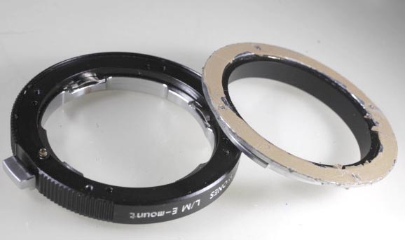

ho acquistato il Metabones per leicaM, in fotografia mi sembrava il meno peggio per i 60€ che costava. Il tiraggilo era più corto di 0.35mm, ho inserito uno spessore sufficiente e adesso mi sembra abbastanza corretto.

Ho inserito lo spessore sotto la flangia sul lato fotocamera, il lato obiettovo ha delle molle e la cosa mi complicava un po il lavoro.
Come spessore ho usato del nastro adesivo di alluminio,
al primo colpo ne ho messi tre strati, dopo qualche prova non mi convincevala la messa a fuoco all'infinito, penso di essere andato oltre il tiraggio corretto.
Ho sostituito uno strato di allumionio con un nastro da pacchi, la cosa mi sembra funzioni meglio.
Con il tiraggio corretto posso impostare la messa a fuoco direttamente sulla ghiera dell'obiettivo. Devo ancora abituarmi alla NEX...

tedo, ti invio la foto del lavoro fatto sull'anello, non è ancora definitivo ed è bruttino, devo trovare del materiale dello stesso spessore del nastro ma che sia più stabile.
Se smonti l'anello fai un segno di riferimento, i 4 fori delle viti sono simmetrici, se sbagli è un casino.
