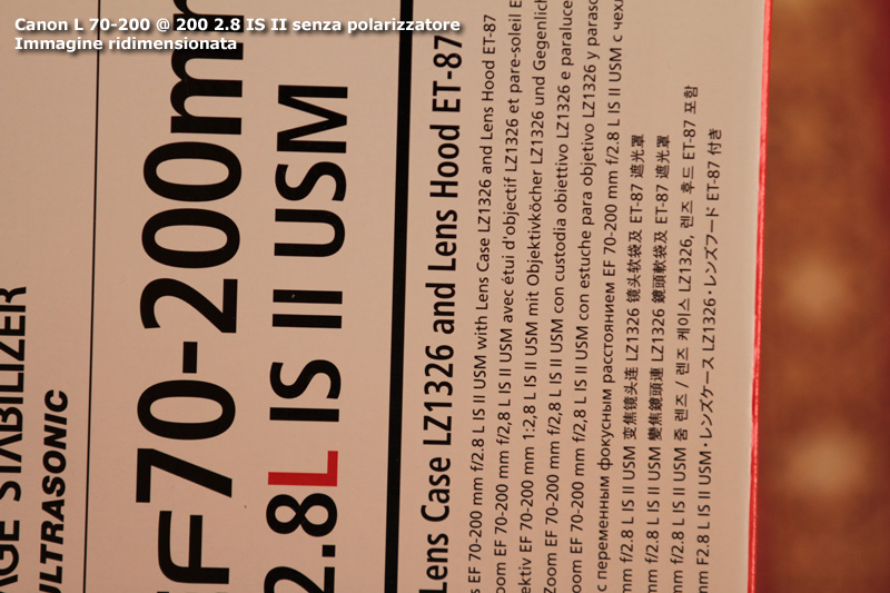

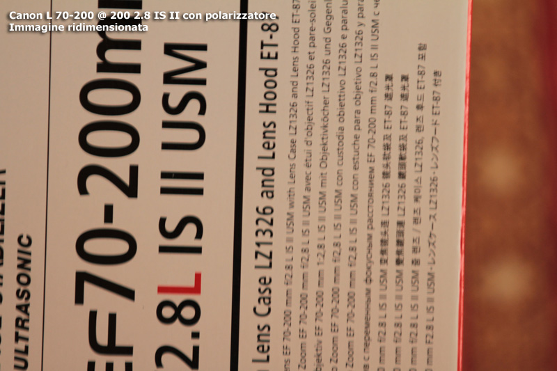

Ciao a tutti.
Volevo porvi un quesito.
ieri ho comprato un polarizzatore della Cokin (prima usavo i filtri quadrati e mi sono sempre trovato bene quindi ho riposto la fiducia sempre in lei).
Premetto che ho usato pochissime volte il polarizzatore in precedenza, anche perché avevo sempre obiettivi con diverso diametro, e quindi non volevo comprare n filtri. Ora che ho due obiettivi e tutti e due con lo stesso diametro, ne ho approfittato e ieri sono andato ad acquistarlo.

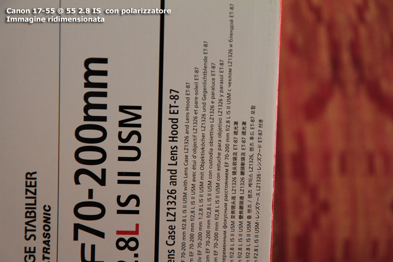

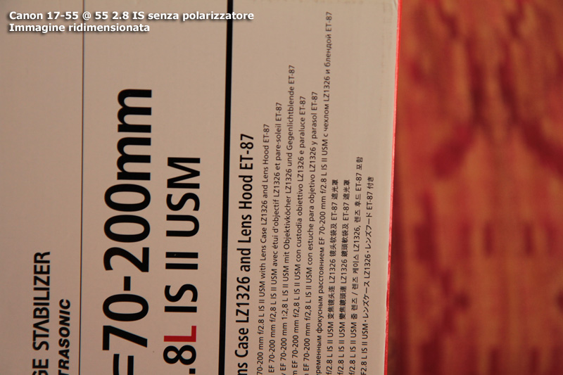

Ma venendo a noi, montato sul 70-200, l'immagine ha subito un degrado immenso!! Facendo dei test mi sono accorto che non riuscivo mai a mettere a fuoco dove volevo. Avrò pensato ad un diverso allineamento del fuoco data la lente in piu visto che ho già impostato una microregolazione sull'obiettivo.
Ho montato il tool apposito per tarare gli obiettivi e ho notato che il fuoco è ok, ma mi rende troppo morbida la lente. Peggio di avere un 75-300 montato. Ma sul 17-55, questo degrado non esiste. E' molto, ma molto piu lieve.
Le immagini parlano chiaro.. e non sono crop!
Qualcuno ha esperienza nei polarizzatori e li ha già usati con questa lente?

E si vede in realtime l'effetto anche in liveview... obiettivo a fuoco, metto il polarizzatore e tutto si ammorbidisce.
Ho notato che su 70mm c'è minore distorsione, mentre a 200mm anche un bambino lo riesce a notare.
Per di piu, ho provato a mettere davanti l'obiettivo il mio vecchio polarizzatore lineare sempre della cokin per portafiltri A, e questo sembra funzionare molto meglio con una distorsione molto, ma molto minore, quasi inavvertibile.

Già fatto, ho messo a fuoco manualmente e sempre uguale. Ovvero non riesco a trovare il fuoco preciso.
Ho usato anche un righello a 45° e messo a fuoco su un numero... ma nessun numero risulta a fuoco. Quello meno sfocato risulta cmq quello preso di riferimento nella MAF.
Sembra che crei una bel softfocus e sinceramente non mi spiego come mai dato che quello lineare della stessa marca, funziona bene...
Domani farò un salto nel negozio e spero che almeno mi facciano un buono, perché un filtro così che lo posso usare solo a 70mm (o con il grandangolo, ma mi interessava usarlo piu con quest'obiettivo), con la paura di non usare troppo lo zoom perché poi sfuoco tutto su un obiettivo da 2000 euro mi scoccia parecchio.
