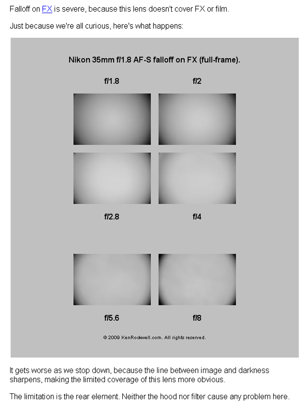

Attirato dall'idea ho estratto da quesa recenzione l'allegato in basso, direi che non è proprio utilizzabile... Triste

In effetti.... Non ci siamo
Anche se la recensione e' fatta da uno non propriamente attendibile Diabolico i dati oggettivi sembrano indiscutibili.
Del resto perche' Nikon avrebbe dovuto farsi concorrenza da sola, proponendo una lente in competizione con il suo AFD f2, ancora in produzione?
Ricordavo male.
