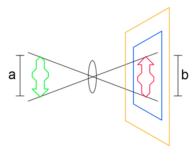

La questione è semplicissima. Quel "1:1", piuttosto che "1:2" è detto rapporto di riproduzione ed è appunto il rapporto tra la misura della proiezione del soggetto sul sensore/pellicola e la sua misura reale.
Nel disegnino qui sotto (lo so, non sono Giotto) un obiettivo con rapporto di riproduzione 1:1. Come vedi il rapporto tra b ed a non varia al variare della dimensione del sensore (arancione grande, blu piccolo).
La foto della D90 ti appariva maggiormente ingrandita perché non è altro che un ritaglio del fotogramma della D3x ingrandito più volte. Il rapporto tra le dimensione b ed a tutta via non varia in quanto è una caratteristica esclusiva dell'obiettivo utilizzato.
Se b fosse la metà di a si parlerebbe di un obiettivo con rapporto 1:2, viceversa sarebbe un 2:1, ma in entrambe i casi che si usi il sensore arancione oppure quello blu il rapporto non varia.

 Visualizzato:  File visto o scaricato 917 volta(e)

Sul risultato che osservi si, perchè alla fine guardi un ritaglio stampato più grosso, ma il rapporto di riproduzione rimane sempre il medesimo. Se un obiettivo è 1:1 su FX lo sarà anche su DX in quanto la dimensione del sensore non è considerata nella definizione di quell'1:1. Dipende solo da "a" e "b" che, come vedi, rimangono uguali anche se cambia il sensore.
P.S. Per aumentare il rapporto di riproduzione è necessario allontanare l'obiettivo dal sensore, infatti è proprio per questo motivo che nascono i tubi di prolunga. In questo modo la proiezione, in rosso, si ingrandisce.
