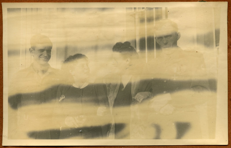

Salve a tutti!
Siamo tornati di recente in possesso di un vecchio album di foto, che ho scannerizzato per averne una copia in digitale.
Purtroppo alcune fotografie sono state "corrose" dalla colla con cui erano state attaccate.
Mi piacerebbe recuperare, anche parzialmente, almeno una di queste (che allego e che è presente in dimensioni un po' maggiori nella mia galleria), l'immagine del matrimonio dei miei suoceri.
Mi rendo conto che non è facile, anzi non so nemmeno se è possibile; certamente io, che uso Photoshop Elements giusto per ridimensionare e correggere occhi rossi e luci, non sono in grado di farci nulla.
Qualcuno di buona volontà potrebbe darmi una mano?

Qualcosa si puo' fare. Ma non ho tempo.
In sintesi:
a) desaturare tutta la foto
b) selezionare le aree con le strisce chiare e aggiungere un livello di correzione (livello o Curva) avendo curadisfumare i contorni
c) regolare il livello fino alla miglior approssimazione delle strisce
d) unire in un unico livello
f) duplicarlo e applicare una sfumatura gaussiana con un blend
g) applicare un livello di correzione per l'intera fotografia
h) rimuovere macchie o graffi
g) fondere tutto e applicare un viraggio
A naso mi parrebbe possibile e passabile.

Dalla foto che hai pubblicato, l'operazione più difficoltosa è proprio la selezione. Infatti le aree sono rovinate in modo disomogeneo. Secondo me il metodo più controllabile è quello di usare i livelli di regolazione con maschere di livello di photoshop (non so se si può fare con PS elements). Potresti scaricare la demo di PS a tempo (30 giorni) giusto per fare questo lavoro.
Dunque...innanzitutto crea un nuovo livello di regolazione della saturazione e desatura tutto.
Poi ancora un livello di regolazione per i "livelli". Regola i livelli in maniera evidente, senza preoccuparti del fatto che non hai selezionato ancora le parti da correggere. A questo filtro (come anche all'altro) sarà associata una maschera di livello bianca. Significa che il filtro sarà associato a tutto il fotogramma...cosa che effettivamente succede.
A questo punto ti consiglierei di annerire completamente la maschera con il secchiello e il colore nero.
Vedrai sparire l'effetto della regolazione dei livelli.
Prendi il pennello sfumato con il colore bianco e lavora sulla maschera. L'effetto comparirà "dolcemente" dove applichi la pennellata.
Regola l'opacità e la grandezza del pennello per essere più preciso. Quando sbagli, per nascondere le parti in cui non dovevi applicare il filtro, "pennella" con il nero. I valori intermedi (grigio) applicano parzialmente il filtro.
In questo modo potrai graduare la modifica tenendo sempre sotto controllo il risultato.
Puoi applicare altri filtri (contrasto ecc.) sempre nello stesso modo, solo che stavolta, potrai copiare ed incollare, semplicemente, il contenuto della maschera di livello, che è la "selezione" ponderata e graduata "a occhio" delle parti da correggere.
Attenzione che per copia-incollare il contenuto della maschera di livello devi, selezionare e copiare tutta la maschera di partenza (ctrl+a ; ctrl+c) selezionare la maschera del filtro di destinazione, e non effettuare semplicemente incolla, ma selezionare dal menu modifica "incolla dentro".
Terminato il lavoro, fai una copia del livello dell'immagine originale da conservare per ripensamenti e rendila invsibile (chiudi l'occhietto a sinistra), unisci i livelli visibili e continua con altri filtri da applicare unifomemente su tutta la foto, e "ripara" le piccole macchie.
Sarebbe meglio, prima di unire i livelli, farsi una copia del file con nome diverso.
All fine del lavoro puoi anche applicare un livello con metodo di fusione "colore" per ricolorare l'immagine con effetto invecchiato.

Stefsant, grazie di cuore della dettagliata risposta.
Ho provato velocemente ieri sera con PS Elements, e il tuo metodo funziona decisamente bene, molto meglio della selezione automatica!
Domenica avrò più tempo e mi ci dedicherò più seriamente , ma mi sembra che giocando con l'opacità del pennello e la trasparenza dell'effetto, si riesca a fare una buona selezione.
Fra l'altro, grazie alla tua spiegazione ho finalmente capito come usare i livelli (eh, lo so, avrei dovuto studiare di più PS, ma non ne avevo mai avuto la necessità...), e mi si è aperto davanti un mondo nuovo! Surprised Smile
Grazie, davvero!
