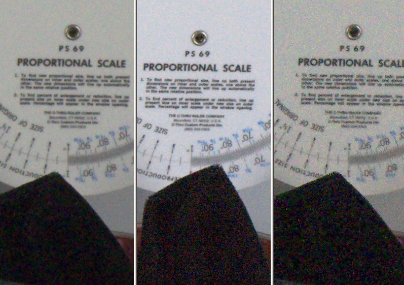

Le foto che esamineremo (e che trovate tranquillamente su ImagingResource) sono state scattate in modo che la quantità di luce ricevuta fosse esattamente identica.
Si tratta di tre scatti:
il primo, effettuato con la K-x a 6.400 iso, F8, 1/1000 sec.
il secondo, effettuato con la D7 a 12.800 iso, F8, 1/2000 sec.
il terzo, effettuato con la K-x a 12.800 iso, F8, 1/2000 sec.
Cominciamo quindi a rilevare un dato preliminare: data una determinata quantità di luce, uguale per entrambi, il sensore della D7 risulta essere più sensibile.
Verificate voi stessi.

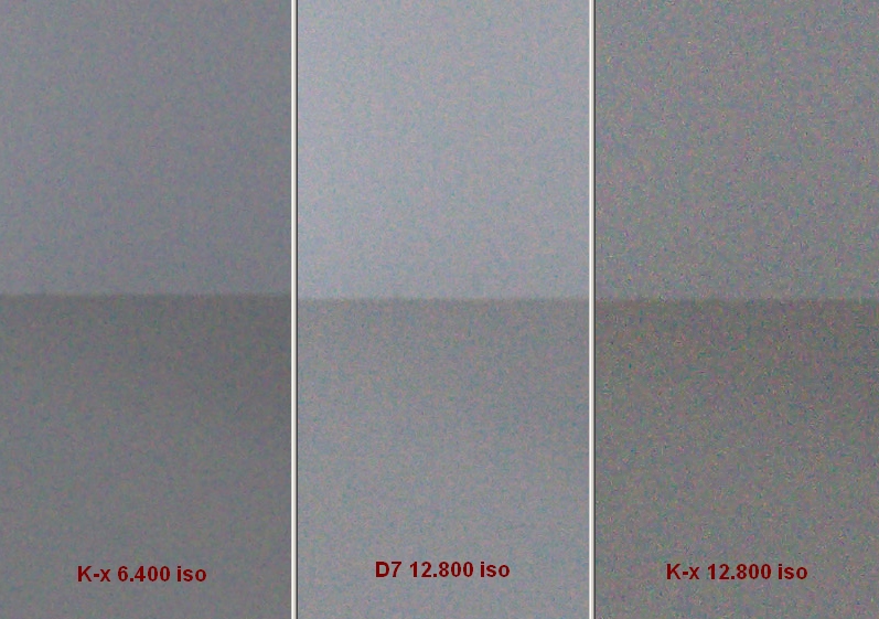

Questo è un crop del muro; appare evidente che negli scatti effettuati con la K-x a parità di illuminazione esso è parecchio più scuro:

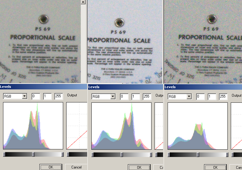

Per verificare ancora meglio, analizziamo gli istogrammi delle tre foto (N.B. si tratta di istogrammi che tengono conto della intera foto e non solo dei crop esaminati)
I valori dell'istogramma sono ben bilanciati nella foto centrale, effettuata con la D7, mentre indicano una marcata sottoesposizione in quelli della K-x; ma d'altra parte lo si vede benissimo pure ad occhio nudo, se solo si guardi di che colore è il disco bianco numerato nelle tre foto...
Non è nemmeno il caso di cominciare a parlare degli esposimetri, che si possono tarare meglio per ottenere la giusta esposizione o discorsi del genere; non è questo il punto. Il punto, invece, è che a parità di illuminazione il sensore della 7D ha restituito una foto notevolmente più luminosa, e questo si può ridurre ad un semplice concetto: si tratta di un sensore più sensibile.
Ora, i casi sono due: o la sensibilità del CMOS utilizzato dalla Pentax in realtà è inferiore a quanto dichiarato, e quindi si tratta di un sensore che parte da circa 100 iso reali; oppure è il contrario, e nonostante la sensibilità di base dichiarata sia di 200iso, in realtà il sensore della D7 parte da un qualcosa che assomiglia molto di più ai 400 iso.
Prevengo qualche possibile osservazione al riguardo informandovi che ho effettuato la prova con entrambe le macchine anche con gli scatti a 100 iso; il risultato degli istogrammi è uguale, pure alla minima sensibilità.
Per il momento lascio la palla a voi e vado a prendere il figliuolo a scuola.
Ci sentiamo tra poco, con gli altri crop Wink

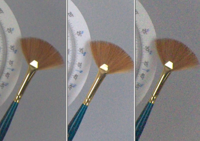

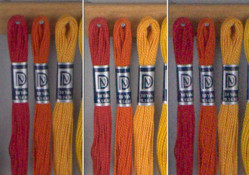

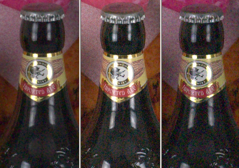

Cominciamo ad esaminare qualche ritaglio; le foto sono sempre nell'ordine (prima la K-x a 6.400 iso, poi la D7 a 12.800, quindi la K-x a 12.800)
Il confronto tra gli scatti eseguiti a 12.800 iso vede prevalere la 7D sul fronte della nitidezza. Il crop del pennellino è abbastanza emblematico al riguardo. Anche sul fronte del rumore, sui colori chiari e di media luminosità ce n'è sicuramente di meno. Il confronto con lo scatto a 6.400 iso, invece, in questi ritagli vede una sostanziale parità, per cui si potrebbe dedurre che la K-x a queste sensibilità viaggia con uno stop di ritardo rispetto alla D7. Anche così, comunque, si nota un pizzico di nitidezza in meno nello scatto della K-x, specialmente sul ritaglio del pennello e su quello dove c'è il pezzo di stoffa nera con i ricami bianchi, meno visibili nel crop della K-x.
Non posso, però, fare a meno di ricordare a me stesso che gli scatti della K-x sono sottoesposti di circa uno stop; mi chiedo quindi se una corretta esposizione non avrebbe portato ad una maggior visibilità dei dettagli chiari, come il ricamo, e magari ad una maggiore nitidezza, dato il miglior rapporto segnale/rumore.
Anche così, comunque, il risultato mi pare di tutto rilievo.

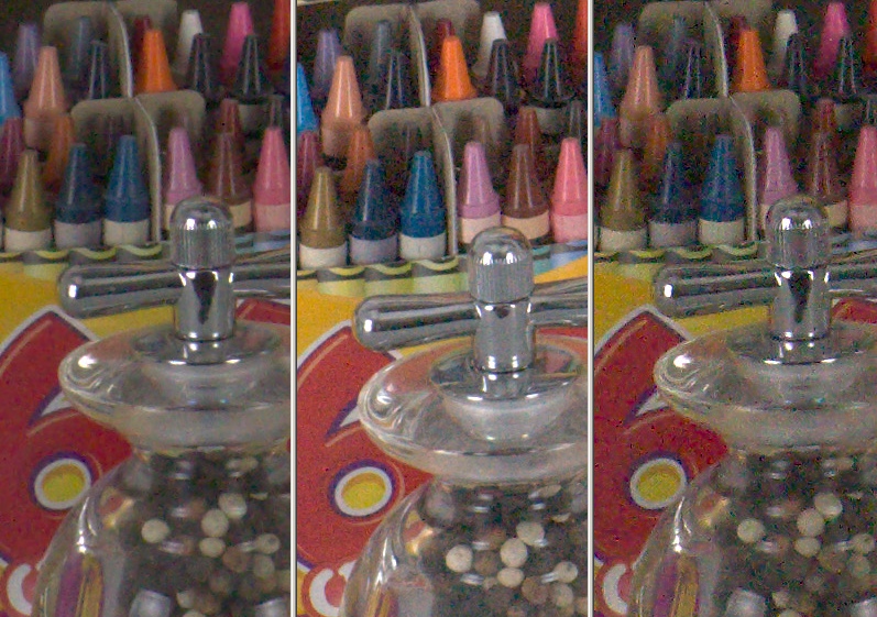

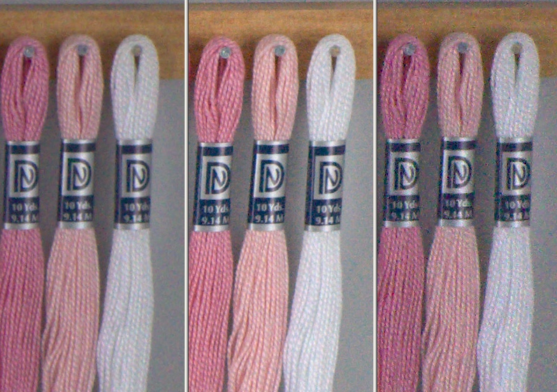

Proseguiamo con qualche altro crop:
Ora io non so quale sia il reale colore del cotone rosso, ma certamente quello della D7 è più nitido, anche rispetto allo scatto a 6.400 iso della K-x; inoltre su altri particolari rossi della foto ho notato una tendenza maggiore ad impastare i dettagli negli scatti effettuati col sensore APS, quindi credo che su tale fronte quest'ultimo abbia qualche limite in più rispetto al full frame.

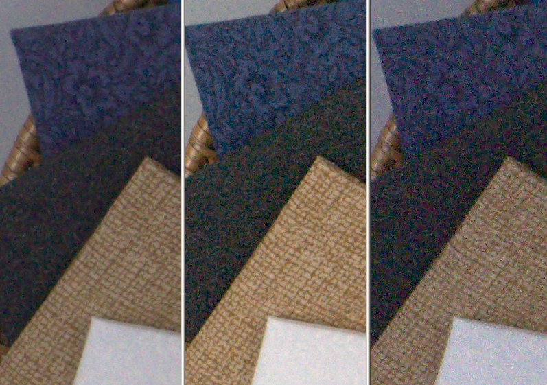

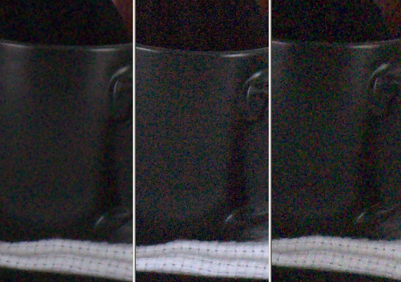

Nell'ultima serie di crop andiamo ad analizzare le parti più scure.
Qui c'è una parziale inversione di tendenza; lo scatto a 12.800 iso della D7 continua ad essere migliore rispetto a quello di pari sensibilità iso effettuato dalla K-x, ma la differenza è molto minore, ed in un caso, vedi il fazzoletto nero nella tazza, nell'ultima fila di crop, mostra addirittura più disturbo elettronico rispetto alla Pentax, con una tonalità rossastra molto evidente; in ogni caso, fra questa serie di crop, quelli scattati dalla Pentax a 6.400 iso sono sicuramente i migliori, superando visibilmente quelli della D7 a 12.800 iso; in questo caso, quindi, la differenza tra i due sensori è anche minore di uno stop intero.

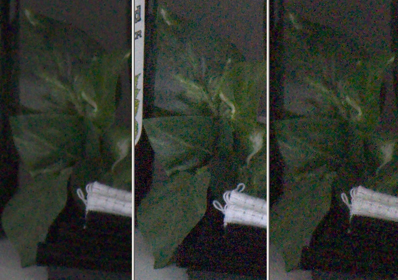

Ho lasciato per ultimo il crop più difficile; questa è la sezione della foto che vado a controllare nei test di Imaging Resource quando davvero voglio capire quanto rende un sensore ad elevata sensibilità:
La foglia in ombra tende a diventare un tutt'uno col muro quando gli iso salgono ed il rumore impasta tutto; in questo caso la corretta esposizione è particolarmente importante, perchè anche raccogliere un poco di luce in più serve a far lavorare il sensore meglio.
Il crop della D7 è rovinato da un evidentissimo rumore cromatico verde, che è esploso proprio sul bordo più problematico della foglia, quello che guarda verso il muro; anche un intervento dell'antinoise non potrà fare altro che impastare il tutto, senza demarcare un netto confine tra il bordo della pianta e il muro.
Anche il crop a 12.800 iso della K-x è rovinato, ma i suoi problemi si concentrano più sul lato inferiore, dove la solita esplosione di verde cancella ogni dettaglio della venatura del fogliame. Francamente, tra i due, quale sia peggio non saprei dire.
Il crop a 6.400 della Pentax, invece, soffre, ma sostanzialmente resiste.
Siamo arrivati alla conclusione (e vi spiego quindi come la penso): com'era prevedibile, il sensore full frame della D7 alle alte sensibilità va meglio rispetto a quello montato sulla K-x.
Quello che forse non era tanto scontato prevedere, è l'entità di tale vantaggio, che può essere quantificato in circa uno stop.
Quest'è.
Che sia poco o sia tanto, lo faccio decidere a voi.

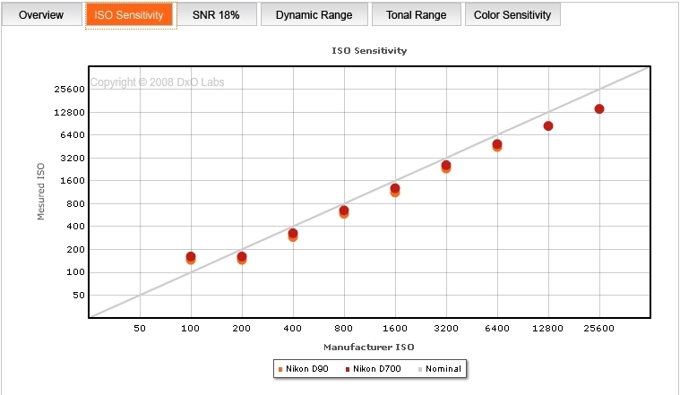

In realtà sembrano esserlo tutti e due un po meno, cioè quello della pentax non so perche non risulta testato da DxO, ma guardando un altro modello che usa lo stesso sensore come la D90 vedi queste differenze, in verità piuttosto limitate

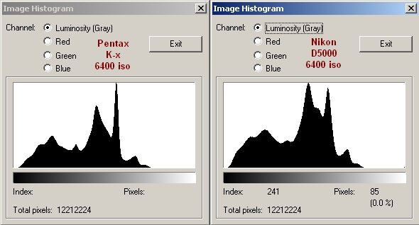

mike1964
Iscritto: 09 Feb 2004
Messaggi: 22585
Località: Salerno
MessaggioInviato: Gio 19 Nov, 2009 6:34 am    Oggetto: Rispondi con citazione
Da dove lo hai preso quel grafico? sembra interessante...
Comunque sia, per levarmi ogni dubbio, ho scaricato e sviluppato nel modo descritto pure il RAW della Nikon D5000, che utilizza il medesimo sensore.
Tempo e diaframma sono esattamente gli stessi (1/1000 sec. - F8)
Gli istogrammi risultati sono questi:
Sostanzialmente uguali, ed ambedue diversi da quello della D7, che con la stessa quantità di luce e la stessa impostazione tempo/diaframma risulta esposto in maniera corretta. Per ottenere un istogramma simile i RAW della K-x e della D5000 debbono essere sviluppati con un fattore di esposizione + 0.6; che alla fine - comunque - è meno di quanto avessi valutato ad occhio, e in sostanza conferma quanto illustrato dal tuo grafico.
Dallo sviluppo del RAW della D5000 è uscito fuori pure qualcos'altro, ma di questo andrò a parlare dettagliatamente nel 3D dedicato al confronto tra Canon 500D, Nikon D5000 e Pentax K-x.
Qua vi dico solo che, nonostante il sensore sia lo stesso, il RAW della d5000 mostra un po' di rumore cromatico in più.
faggio
Iscritto: 23 Ott 2006
Messaggi: 641
Località: Romagna
MessaggioInviato: Gio 19 Nov, 2009 6:47 am    Oggetto: Rispondi con citazione
Scusate, non ho messo il link della fonte del grafico.
Pensavo che fosse abbastanza noto, comunque eccolo:
http://www.dxomark.com/

marcoD80 ha scritto:
avendo avuto anche la d300 che monta lo stesso sensore della kx posso dire personalmente che non credo siano comparabili,anche perche la densità di pixel è molto diversa.
Ehm, marco... in effetti li abbiamo appena comparati, con i risultati che sono sopra... spaventato!
