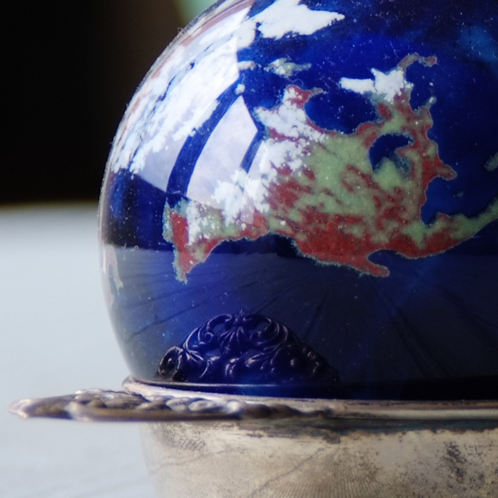

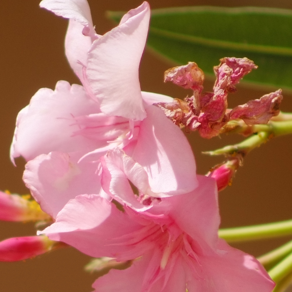

Inviato: Sab 19 Giu, 2010 4:50 pm Oggetto: Confronto varie ottiche Nikkor (+Kiron) MF/AF a TA su S5 Pro |
Non so quanto possa essere utile questa prova casareccia che ho fatto oggi. Le nuvole ballerine di oggi purtroppo hanno infulenzato la luminosità che non risulta quindi omogenea nelle varie foto.
Se avete suggerimenti per completarla sarò felice di ascoltarvi.
Queste sono le impostazioni della S5 Pro:
ISO 100
12mpx JPEG Fine
WB auto
film F1b
riduzione disturbo ORG
Nessuna PP.
Gli obiettivi del test (tutti a tutta apertura e focale massima) sono:
AF 35-70 f/2.8D
AF 85 f/1.8D
AFS 24-85 f/3.5-4.5G
AF 28-105 f/3.5-4.5D
AF 180 f/2.8D
AFS 70-300VR f/4.5-5.6
AIS 105 f/2.5
E 75-150 f/3.5
AIS 80-200 f/4
KIRON 70-210 f/4 MACRO
Tra parentesi dimensione laterale immagine/qualità salvataggio PS con strumento salva per web.
Per ogni immagine allego crop 100% a 1024 e qualità PS (salva per web) a 85.
AF 35-70 f/2.8D@70/2.8 (1024/90)
crop 100%:
AF 85 f/1.8D@85/1.8 (1024/90)
crop 100%:
AFS 24-85 f/3.5-4.5G@85/4.5 (1024/90)
crop 100%:
AF 28-105 f/3.5-4.5D@105/4.5 (1024/87)
crop 100%:
AF 180 f/2.8D@180/2.8 (1024/90)
crop 100%:
AFS 70-300VR f4.5-5.6@300/5.6 (VR OFF) (1024/90)
crop 100%:
AIS 105 f/2.5@105/2.5 (1024/90)
crop 100%:
E 75-150 f/3.5@150/3.5 (1024/90)
crop 100%:
AIS 80-200 f/4@200/4 (1024-90)
crop 100%:
KIRON 70-210 f/4 MACRO@210/4 (1024-90)
crop 100%:

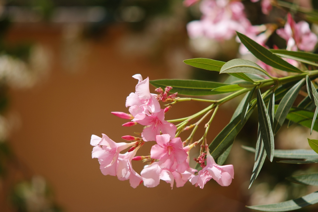

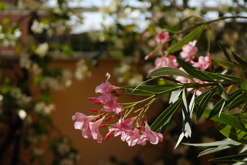

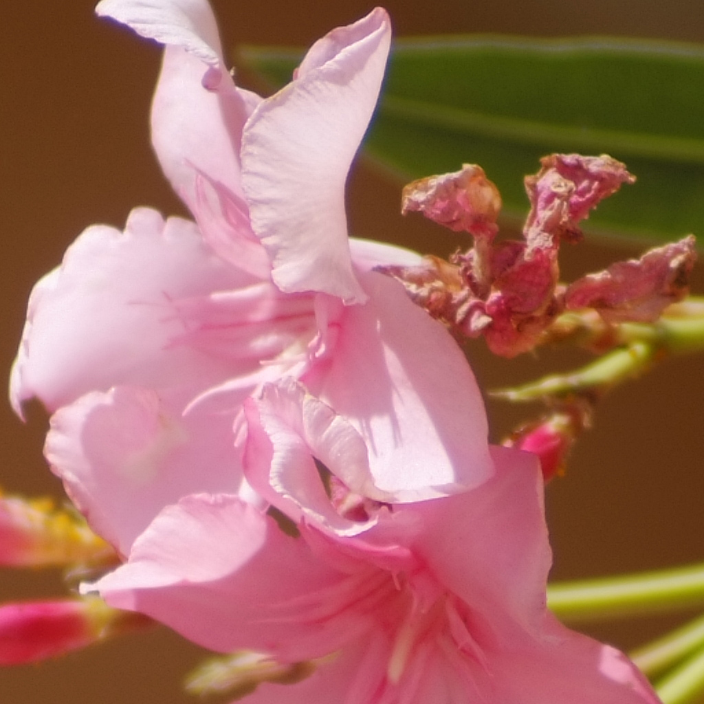

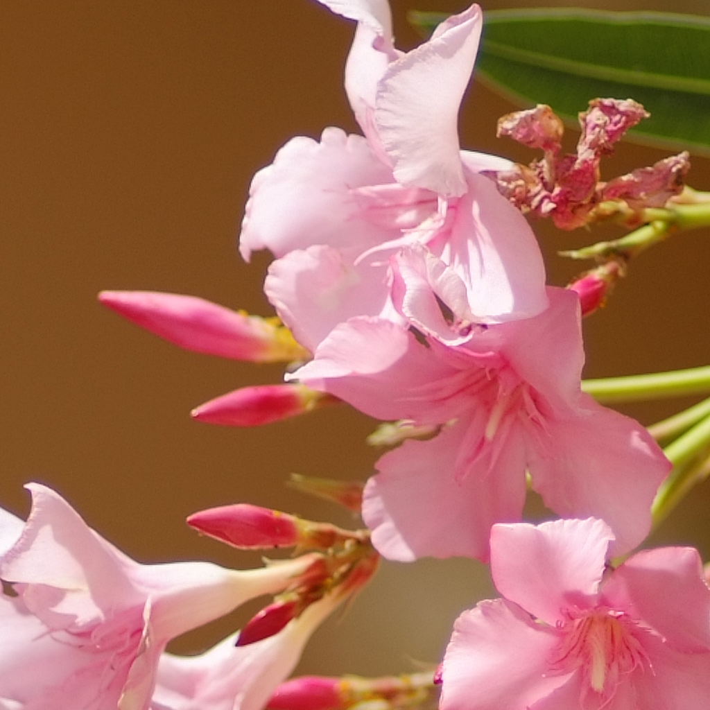

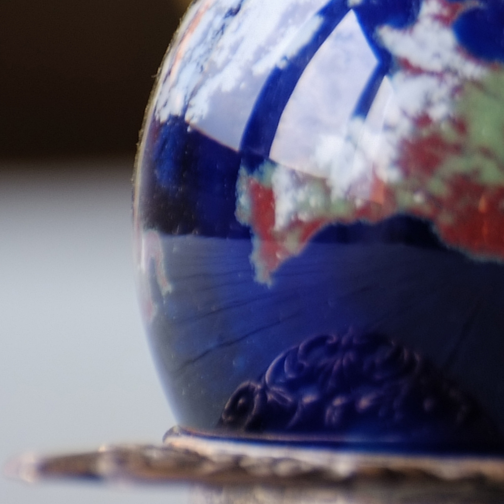

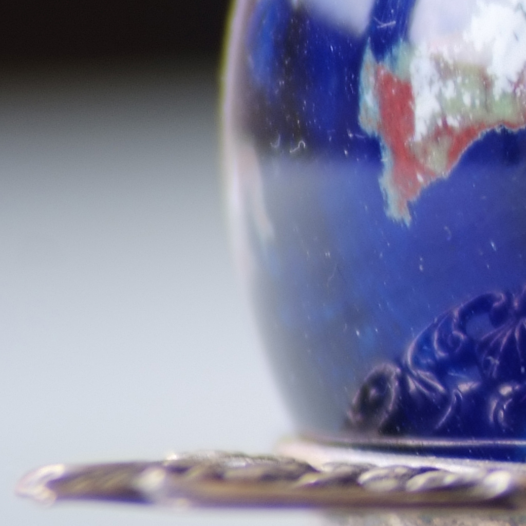

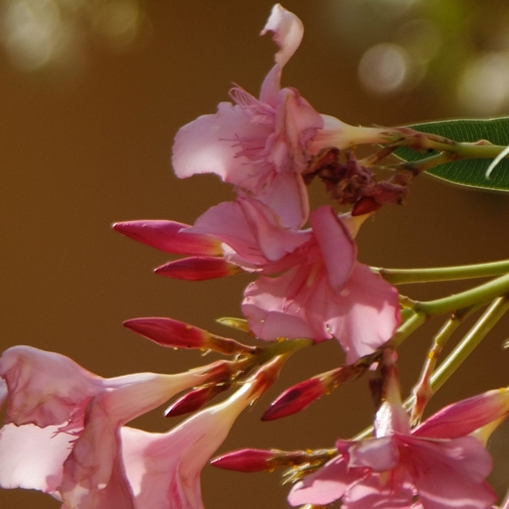

TELETEST
E 75-150 f/3.5@150/3.5 (1024/100)
crop 100%-90:
KIRON 70-210 f/4 MACRO@180/4 (1024/100)
crop 100%-90:
AIS 80-200 f/4@180/4 (1024/100)
crop 100%-90:
AF 180 f/2.8D@2.8 (1024/100)
crop 100%-90:
AFS 70-300VR f/4.5-5.6@180/5 (1024/100)
crop 100%-90:

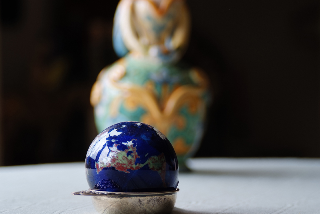

105:

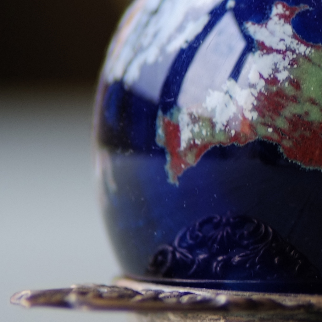

AIS 105 2.5 VS AF 28-105D
AFD 28-105@105/4(1024/100)
crop 100%-85:
AIS 105 f/2.5@2.5 (1024/100)
crop 100%-85:

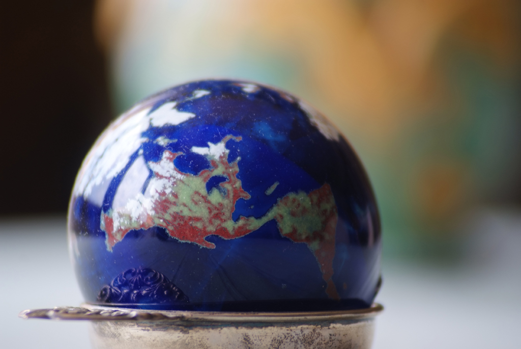

La posizione della macchina era la stessa e la focale era la stessa (105 appunto) però l'AIS ingrandisce di più... Come mai?  _________________

i 105mm sono reali solo con messa a fuoco all'infinito, questo comportamento si riscontra in tutti gli zoom soprattutto con quelli ad ampia escursione, io mi ero preso un colpo per questo col 18-200! _________________ :::::Nikon D90::::: :::Sigma 10-20 f4-5,6:::: :::Nikkor 50 f1,4:::: ::::Nikon 17-55 f2,8:::: ::::Sigma 50/150 f2,8::::

Consiglio: come soggetto mai qualcosa di sferico ma bensi piano.
Anche piccoli spostamenti del punto di messa a fuoco, associati a diaframmi aperti, non permettono di valutare bene la nitidezza della lente.
In una sfera il punto di messa a fuoco e'....per l'appunto...un punto!!
