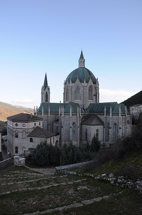

Sapete dirmi cosa provoca la sfumatura di colore nel cielo in questa immagine?
mi succede abbastanza spesso quando c'e' un cielo con luminosita' non uniforme, e cerco di esporre a destra... nonostante non ci siano zone bruciate nell'istogramma complessivo, viene fuori questo effetto. e' normale? volendo fare delle ipotesi mi viene da pensare sia un po' problema di bruciatura su 1 o 2 canali RBG...
l'allegato e' un jpeg senza alcun ritocco.

Ciao amico e compare di D90
Ho guardato rapidamente le mie foto cercando un situazione simile ma non l'ho trovata....
Nonostante questo, non penso sia un difetto; mi sembra una condizione di riflessione della luce diurna naturale.

Per me è normale.
Il nostro occhio è uno strumento incredibile. Si adatta e non se ne accorge.
Il sensore fa una scansione di ciò che vede in un istante.
Morale: l'immagine ha un leggero contrasto che portando a visualizzare l'erba in ombra solleva l'esposizione portando a bruciare le parti più chiare.
Occorre saper lavorare sapientemente sul raw. In automatico è mooolto dura Smile

il sole...le nuvole...la foschia...e...tutto quello detto da Carlo Wink

Ma per curiosita'... con una Fuji S5, senza PP, il cielo sarebbe stato in quel modo lo stesso?

normalissimo...non vedo nessun problema...se non un'esposizione sbagliata...

Penso sia un limite del sensore e del sistema di visualizzazione e stampa.
Ho lo stesso problema con le mie D700 e 5D, ho notato che l'elaborazione a 14/16 bit e lo spazio colore, Srgb o AdobeRgb, determinano una varibilità del risultato.

in situazioni come questa la forte differenza di luminosità deve spingerci a scegliere cosa vogliamo sia esposto bene...vogliamo il cielo?
bene avremo il resto scuro, vogliamo la costruzione in primo piano? certo, ma il cielo lo bruciamo...è un semplice controluce, con i suoi pregi e difetti...se volete la moglie ubriaca e la botte piena fatevi un hdr e finiamola qui...
l'occhio umano ha doti che in molti ancora sottovalutano e credono che comprando una reflex da mila mila euro si ottengano risultati uguali...
per dovere di cronaca questa foto con un recupero in pp sarebbe ok.

Hai il D-Lighting attivo ????

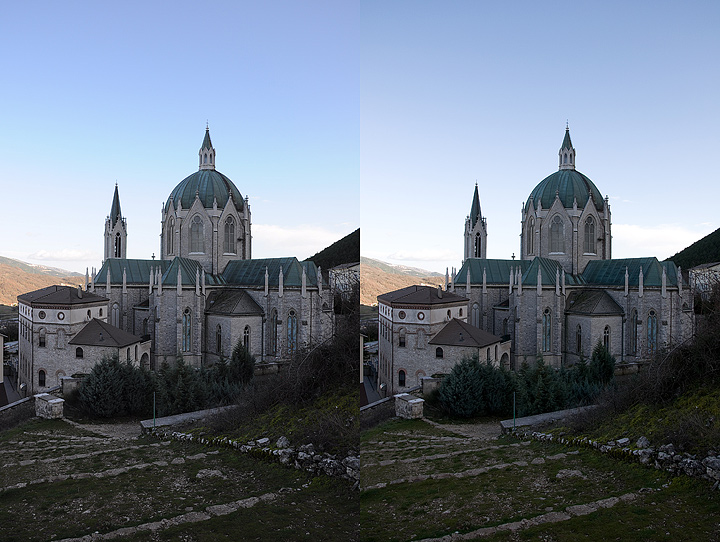

loubeyond sta ora chiedendo il motivo della variazione di tinta verso il bianco.
Sicuramente la variazione era percepibile anche nella realtà, si tratta di aggiustare i gradi K°

MessaggioInviato: Mar 02 Mar, 2010 2:30 pm    Oggetto: Rispondi con citazione
forse hai capito cosa volevo dire Wink
ma non credo che la variazione ci fosse nella realta', anche perche' cose di questo tipo mi sono capitate in altre situazioni.
allego un'immagine per rendere piu' chiaro cosa voglio dire
a sinistra c'e' il jpeg della macchina, che avete gia' visto sopra.
a destra c'e' il jpeg prodotto da acr, senza modificare alcun parametro.
in entrambe il cielo sfuma verso il bianco dove e' piu' chiaro e inevitabilmente sovraesposto.
nell'interpretazione di ACR pero' l'azzurro diventa progressivamente piu' chiaro senza cambiare tinta, solo con aumento di luminosita'. nell'immagine prodotta dalla macchina (ma anche da CaptureNX) invece io vedo una variazione della tinta di azzurro; spero che con l'accostamento ora si capisca meglio.
adesso qualcun'altro mi dira' che lavorando sul raw si sistema tutto... Wink
lo so benissimo e l'avevo gia' fatto quando ho sistemato questa serie di scatti.
ma visto che la situazione mi si e' ripresentata allora volevo capire per quale motivo l'interpretazione della macchina dava questo risultato e se c'era modo di ovviare al problema in modo diverso.
per favore non pensate che il mio dubbio sia relativo alla pretesa di avere una scena del genere tutta esposta correttamente, non sono cosi' niubbo. Very Happy
PS. il d-lighting non era attivo

mah, sarà un caso... proprio stasera sono rientrato a casa con un cielo come il tuo nella prima foto. Prima della fascia bianca c'era una fascia celeste... ma sembra normale solo a me? Smile
Mi ricordo delle dia, quando fotografavo orizzonti tra le risaie, proprio con un cielo così.

Intervengo perchè ho notato che sullo sfondo del cielo, in basso dove tende al bianco, si vedono due nuvole, sia a dex che a sin della abbazia...loro sono gran parte del bianco ! Mandrillo
Il resto del bianco è dato dall'umidità/foschia intorno alle nubi, che per rifrazione genera il viraggio del colore verso la tonalità più chiara.
L'interpretazione elettronica del colore, a mio avviso, non poteva essere più corretta di questa, altro che difetto... Wink

Lo schiarimento del cielo è un normalissimo fenomeno atmosferico; la variazione tonale o cromatica che può avere questo rischiaramento, anche. Smile

Direzione della luce -- spessore dell'atmosfera -- variazione tonale e cromatica (temperatura colore).
