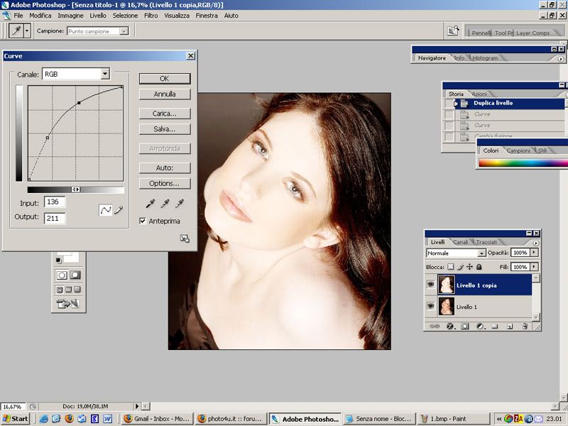

1) togliere il lucchetto al livello di background, cliccandoci sopra due volte. Diventerà livello1.
2) copiare il livello1, si ha livello1 copia. Schiarire la pelle per ottenere l'effetto di pallore diffuso con il comando curves come in figura. immagine-adjustment-curves
3) desaturare un po' il livello1copia: immagine-adjustment-tonalità saturazione

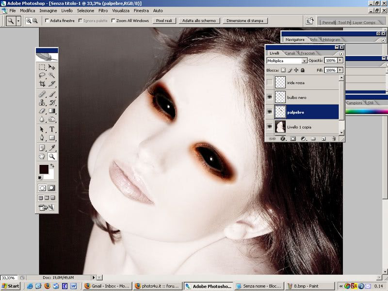

5a) vogliamo ottenere un look "gotico", con gli occhi da demone, tutti neri. Sul livello degli occhi, anneriamo tutto tranne il riflesso della pupilla con un pennello nero (la grandezza dipende dall'immagine scelta) e il risultato è in figura5.

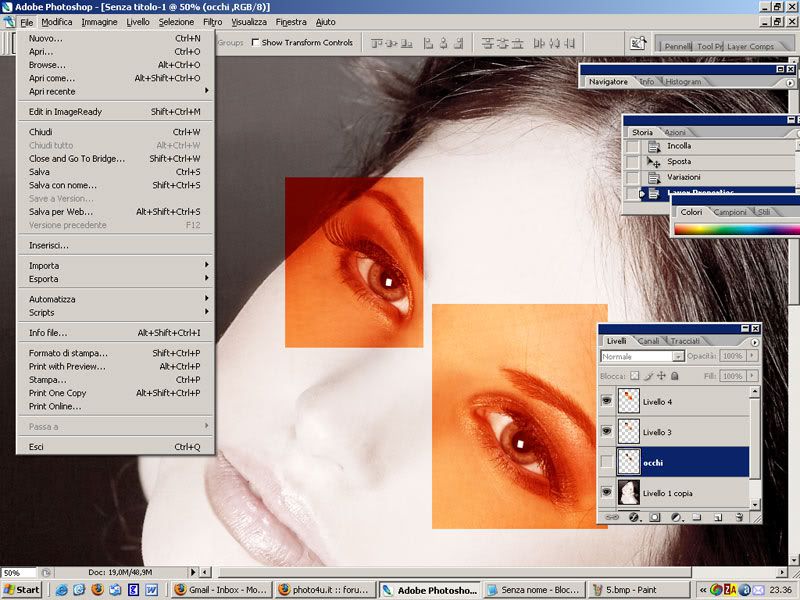

5b) se volessimo invece conservare l'occhio, potremmo decidere di far diventare l'iride rossa..: copiamo ed incolliamo due volte solo gli occhi dal livello1 (dopo aver spento il livello occhi). Sul livello più alto, clicchiamo su immagine-adjustments-variations-more red (più rosso) per tre volte. Il risultato sarà questo:
poi cancelliamo tutta la parte che non è l'iride. (comparirà quindi il livello sottostante). impostare sovrapponi (overlay) come blending mode e aumentare leggermente la saturazione.

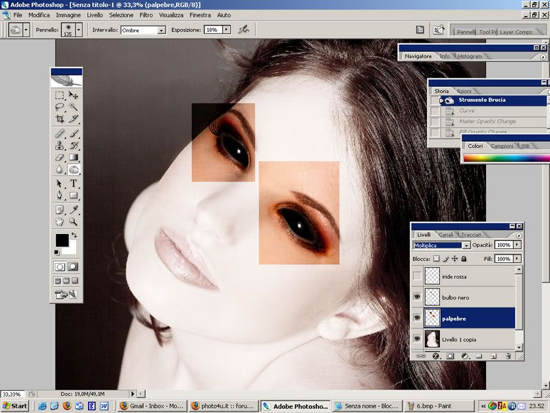

Con il pennello burn, sul 20% spennellare intorno all'occhio, sulle palpebre, fino ad ottenere una tonalità molto forte. mettere il blending mode come moltiplica (multiply).
7) cancellare la parte che non serve in modo da non far vedere più la selezione (strumento gomma). l'immagine che segue è con l'iride rossa, quella precedente con il bulbo nero, ma si cambia semplicemente accendendo e spegnendo i layer.

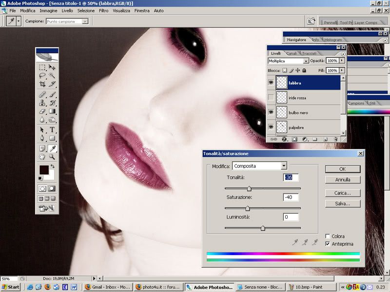

10) ora copiamo le labbra dal livello1 e incolliamole in un nuovo livello che rinomineremo labbra
cancelliamo con lo strumento gomma la parte di labbra che non serve e modifichiamo quel che resta con tonalità-saturazione. impostiamo poi il blending mode su moltiplica e diminuiamo opacità e fill a piacimento.

solo una cosa non riesco a capire come far venire quelle perfette sfumature delle bruciature sotto gli occhi, mi si stanno accapponando la pelle
cmq brava  |
chrysalis utente attivo
Iscritto: 21 Mar 2005 Messaggi: 915 Località: Sorrento
Inviato: Gio 24 Nov, 2005 7:20 pm Oggetto: |
Death_Merilith, quando vai a fare la bruciatura, la fai sommaria. il fatto di sfumarla devi farlo dopo con lo strumento gomma. Devi impostare un pennino mooolto grande e un'opacità bassa, e da lontano girare tutto intorno all'occhio, finchè non è preciso come lo vuoi tu. In realtà il lavoro che ho fatto in questo caso è anche troppo sommario.
