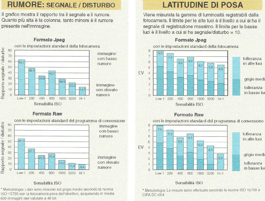

...ma allora spiegatemi questo, come mai in questo test il low1 ha una qualità maggiore di iso 200???

rispecchia il comportamento che descrivevo io poco sopra.
la tolleranza in alte luci diminuisce, ma in compenso si amplia quella nelle ombre, come grana, in effetti è più fine. ribadisco però che io lavoro con lo1 solo per still life, in tutti gli altri casi da 200 in su

Aridaje con la qualità "maggiore" Very Happy, questi grafici non fanno altro che confermare quanto detto prima...Ovvero, la gamma dinamica (o latitudine di posa) in valore assoluto, passando da 200 a 100iso, può anche aumentare:
1)LDP maggiore non necessariamente=qualità maggiore
2)Dipende da come essa è distribuita...Ovvero, anche se il valore assoluto è di poco maggiore (7,9 contro 7,1) quello che è interessante notare è che la parte di ldp "utile" ovvero dal grigio medio alle alte luci risulta "ridotta" passando da 200iso a 100.
Ora, come dicevo prima, questo può essere un vantaggio se quello che si cerca è l'assoluta riduzione di "rumore", maggiore LDP nella zona basse luci vuol dire avere più dettagli nelle ombre...Se è quello che ci interessa (e dubito che nel 90% delle foto si abbia bisogno dei 100 iso o dei 50...visto che ultimamente ci si scanna per chi va meglio a 1600 o 3200iso...) allora vai di LOW1, altrimenti scatta pure a 200iso.
Inoltre su nikon d300, come avevo già detto, usare sensibilità sotto la nominale potrebbe dare (come segnalato nel manuale) errori di valutazione esposimetriche e valori non corretti di misurazioni ttl flash. Questo perchè, per precise scelte progettuali, la macchina è fatta per funzionare "Normalmente" da 200 in su.
E con questo chiudo.
P.s. l'unica cosa molto strana è che un jpg abbia + gamma dinamica del raw(secondo me la metodologia di rilevazione non è corretta)...A parte questo gli andamenti sono corretti in entrambi i casi.
...D300, MB-D10 Phottix, F80, MB-16, 17-50 f/2.8 VC, 35mm f/2D, 50mm f/1.4D, Af-s 70-300 VR, Sb-800, filtri vari, paraluce, 8+8+16GB di Sandisk Extreme III, Ilford HP5...Compattina Waterproof Olympus 6010

Perchè test come quelli non srevono ad una mazza, se non a confondere le idee alla gente...
usate le fotocamere, e ne capirete il comportamento, analizzate i test, e conoscerete tre parametri in croce...
