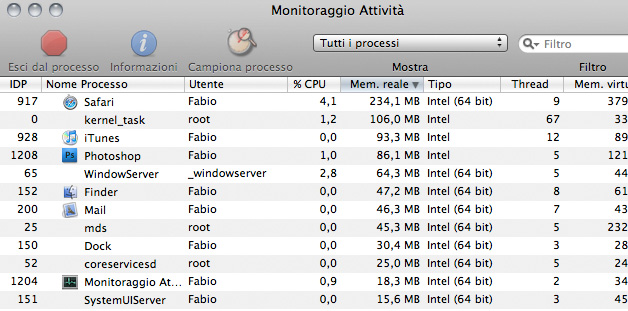

Enzo, mi sembri un po' confuso Smile
Le cose stanno così:
1) tutti i mac recenti (dal 2006 in poi) hanno CPU a 64 bit
2) snow leopard può avviarsi in modalità 32 o 64, lo fa in maniera trasparente all'utente, oppure tramite un'apposita utilità si può scegliere esplicitamente quale kernel avviare. La modalità di funzionamento del kernel è visibile nel 'task manager', non è affatto nascosta.
3) se avvii il kernel in 32, le applicazioni a 64 funzionano effettivamente a 64, possono sfruttare tutti i GB di ram che vuoi, e le istruzioni a 64 della cpu
Se non ti fidi di un articolo pubblicato su una rivista mac-oriented (e ti posso capire) e nemmeno della mia parola (e qui ti capisco meno Diabolico ) ti allego uno screenshot del mio sistema: come vedi il kernel l'ho avviato in modalità 32 bit, perché alcune applicazioni come VMware e Photoshop ancora non sono compatibili coi 64, eppure tutte le altre applicazioni a 64 funzionano egregiamente a 64 (vedi Safari, Mail, ecc.).
Se non ti è chiaro qualcosa, continuiamo pure in MP che non vorrei mai si instaurasse l'ennesima diatriba mac-pc.

Dal punto di vista tecnico-teorico naturalmente anche io sapevo che se il kernel lavora a 32 bit la memoria indirizzabile è 2^32 byte, e non di più.
Su wikipedia leggo:
In Snow Leopard, most built-in applications have been rebuilt to leverage the 64-bit x86-64 architecture (excluding iTunes, Front Row, Grapher and DVD Player applications).[17] They will run in 32-bit mode on machines with 32-bit processors, and in 64-bit mode on machines with 64-bit processors.
In addition, the Mac OS X kernel has been rebuilt to run in 64-bit mode on some machines. On those machines, Snow Leopard supports up to 16 terabytes of RAM.
Cioè sembrerebbe che i programmi a 64 possano funzionare a 64 anche su un kernel a 32. Come ciò avvenga, per me resta un mistero.
Se avessi 4 GB di ram potrei fare una semplicissima prova, purtroppo non li ho.
Edit: ho trovato questo interessante articolo in cui si spiega per filo e per segno l'evoluzione dei 32 e 64 nei sistemi operativi mac (e windows). Anche questo articolo afferma che applicazioni a 64 bit possono girare su kernel a 32 bit e beneficiare di tutta la RAM. A questo punto non posso che fidarmi.
Edit2: altro articolo sull'argomento, cito dal testo:
What Snow Leopard does do is bring all Core2 Duo, 64-bit Macs (pretty much everything sold since 2007) up to speed with 64-bit system apps, from the Finder and Dock to iChat and Mail to background processes such as launchd and the system-wide spell checker. Running the 64-bit kernel or not, the singular version of Snow Leopard always runs 64-bit apps when running on 64-bit hardware; in contrast, no 32-bit editions of Windows can run 64-bit apps, even on 64-bit capable hardware.
Questo articolo non è firmato da un giornalista mac-fan ma da un esperto di sistemi server mac, quindi lo ritengo abbastanza affidabile.

Cosimo M. ha scritto:
Però se un s.o. permette di utilizzare eseguibili "a 64 bit" (notare le parentesi ad indicare l'improprietà dell'espressione) su hw a 32, i 64 saranno sempre e comunque emulati.
E se un sistema con kernel a 32 permette di eseguire applicazioni a 64 su hardware a 64, come lo definiamo? Sempre emulazione? Non saprei Cosimo, a questo livello credo che solo un designer di Mac OS X potrebbe chiarire ogni dubbio.
Io da semplice utente posso dirti che col passaggio da leopard a snow leopard io e altri colleghi abbiamo tutti avvertito non un degrado bensì un incremento prestazionale delle applicazioni "a 64 bit".
Certo le cause potrebbero anche essere altre, non ho strumenti per dirlo, però dalla nostra esperienza posso affermare che l'utilizzo di un'unica versione del SO che va bene su tutte le macchine e che esegue tutte le applicazioni si dimostra efficace e più comoda/economica di due versioni separate (da comprare con due licenze!).

MessaggioInviato: Dom 18 Ott, 2009 7:59 pm    Oggetto: Rispondi con citazione
Se il processore esegue codice a 64 bit (hardware) allora il sistema è a 64 bit. Ora non sò se i moderni processori intel possano eseguire codice 23/64 bit insieme, ma ne dubito.
Comunque in questo tuo link qui
c'è un grafico che indica come snow leopard sia sostanzialmente a 64bit.
Comunque fermerei qui il discorso che richiederebbe conoscenze più specifiche delle nostre.
La sostanza del mio discorso vuole essere quella di invitare alla prudenza e di smitizzare la propaganda dei 64 bit.
Con ciò non nego che versioni successive di software possano essere più veloci. MA ci possono essere tanti altri motivi che non sono i 64 bit che però sono tanto belli per la pubblicità.
