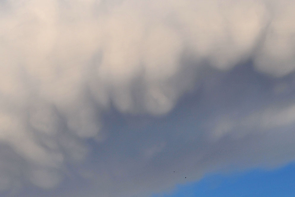

Ciao a tutti, stasera ho fatto due scatti ad una formazione nuvolosa particolare. Poco fa, ingrandendo al cento per cento ho notato queste striature ondulate quasi in diagonale, visibili da sinistra in basso verso destra in alto. Che origine possono avere? Lo scatto è stato eseguito con D700 e l'ottica plasticone da battaglia 28-80, retaggio della F60, che ho montato per fare alcuni scatti al volo.
 Dimensione:  61.75 KB
 Visualizzato:  File visto o scaricato 1273 volta(e)

MessaggioInviato: Mar 22 Set, 2009 8:57 pm    Oggetto: Rispondi con citazione
Allego nuovo crop, nel quale sono intervenuto solo per regolare i livelli. L'ho fatto estremizzando e guardate come adesso sono molto evidenti le striature di cui parlavo!!!
 Dimensione:  56.92 KB
 Visualizzato:  File visto o scaricato 1271 volta(e)
everest
Iscritto: 09 Feb 2005
Messaggi: 147
Località: CA
MessaggioInviato: Mar 22 Set, 2009 8:58 pm    Oggetto: Rispondi con citazione
Ho la macchina da un mesetto, usata poco o nulla, ha appena 800 scatti, non avevo mai notato nulla del genere, ma non è sporcizia, sembra un problema di risoluzione, benché il file reciti i canonici 300 dpi...

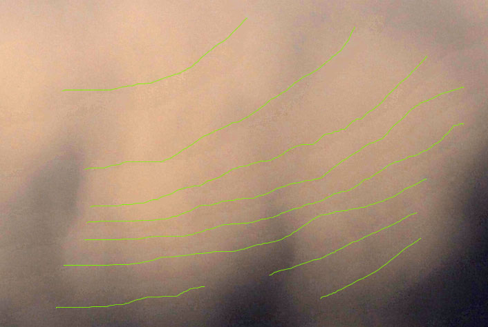

Se si trattasse solo quegli artefatti sulla perdita di sfumature, anch'io penserei alla qualità del jpeg.... ma il problema che espone everest (per quel che ho capito) riguarda quelle righe strane che ricordano i disegni lasciati dalle onde sulla spiaggia. O sbaglio?
 Dimensione:  71.97 KB
 Visualizzato:  File visto o scaricato 1137 volta(e)
