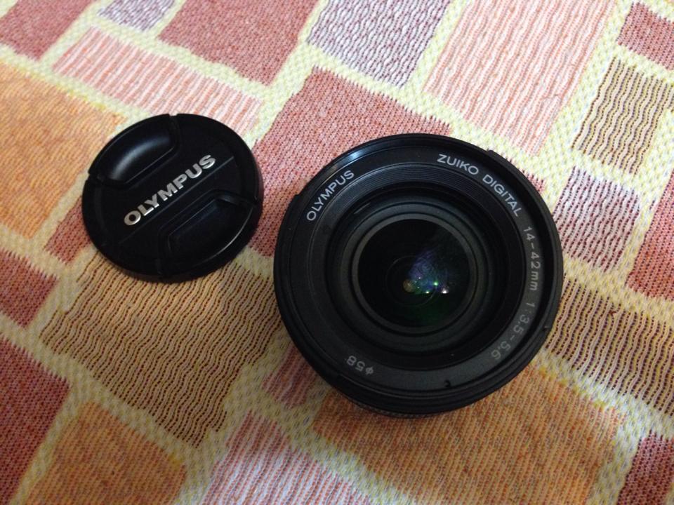

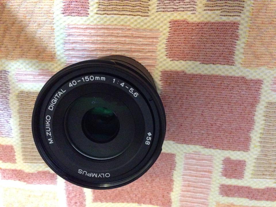

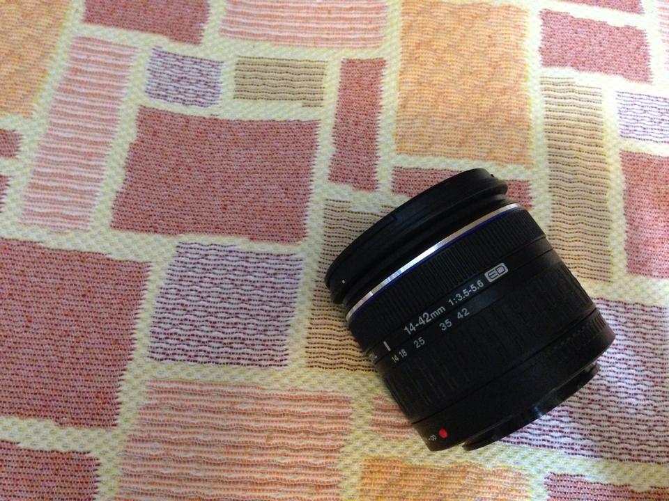

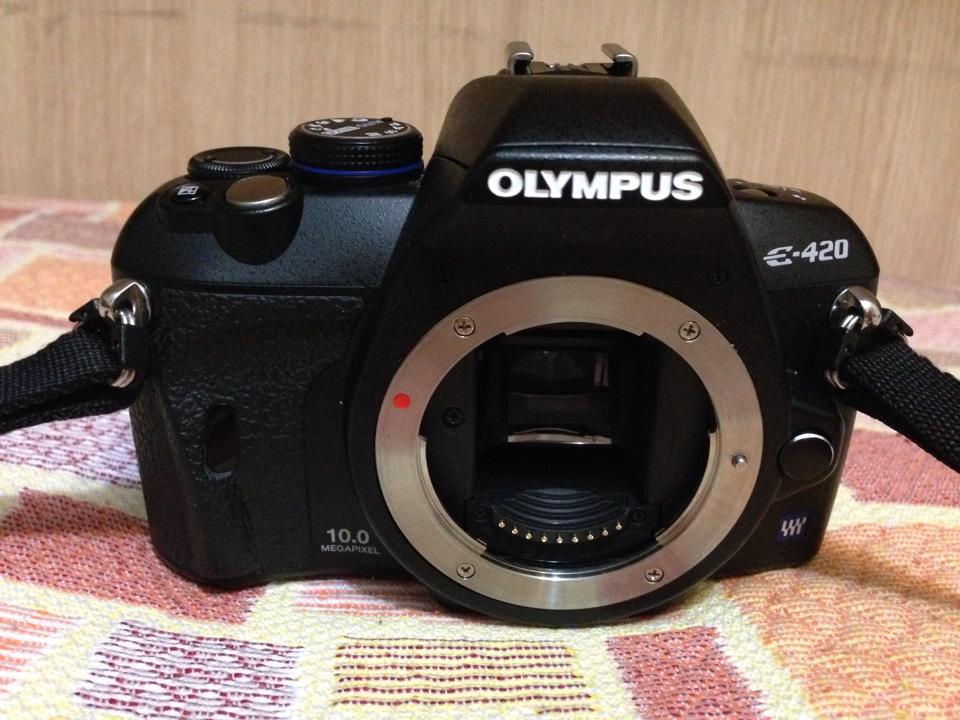

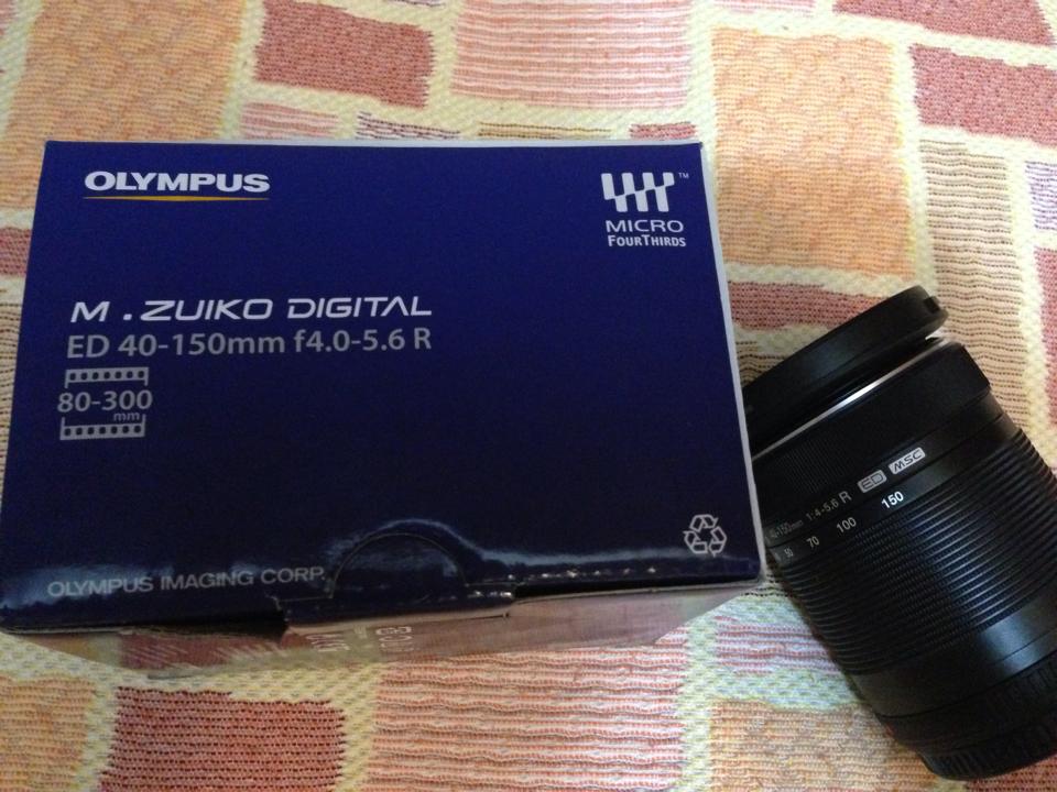

Salve a tutti. Mi sono praticamente appena presentata nella sezione nuovi utenti Smile .. Avrei realmente bisogno di un aiuto, e scusate se magari il problema è estremamente banale.
In sostanza: ho un olympus E420 con l'obiettivo 14-42 mm, e ne ho comprato in rete uno nuovo per mio padre 40-150mm che mi sembrava essere della stessa "linea" ma che in realtà non è compatibile con la macchina.. (la zona dove si "aggancia" è più piccola) Come posso risolvere? ci sono adattatori che vanno bene alla mia situazione? Vi ringrazio in anticipo (e ripeto, scusate se parlo arabo ma si può dire che io non ne capisca quasi nulla)
olympus E420
 Dimensione:  92.36 KB
 Visualizzato:  File visto o scaricato 1058 volta(e)
obiettivo 14-42mm
 Dimensione:  130.83 KB
obiettivo 14-42mm
 Dimensione:  125.56 KB
obiettivo nuovo
 Dimensione:  96.98 KB
obiettivo nuovo
 Dimensione:  102.32 KB
Pasi
Iscritto: 15 Dic 2007
Messaggi: 11395
Località: Romagna
MessaggioInviato: Ven 19 Set, 2014 3:06 pm    Oggetto: Rispondi con citazione
Ciao, il 40-150 è un micro 4/3, va bene per le Olympus e le Panasonic senza specchio.
La E420 è una reflex 4/3 (manca il "micro").
Nonostante i nomi simili, sono due attacchi diversi, e non puoi montare i m4/3 su una reflex 4/3.
In sostanza, ti conviene rivenderlo allo stesso prezzo a cui l'hai preso. Wink

E in effetti non mi sembra che sia un m4/3 (purtroppo a volte cambia una sola lettera...).
Non utilizzo quel sistema per cui non sono certo al 100% delle differenze.
Questo sembra essere un m4/3 (quello che hai preso tu, giusto?):
http://www.amazon.it/Olympus-M-Zuiko-Digital-Obiettivo-40-150mm/dp/B0058G40G6/ref=pd_sim_sbs_ce_2
Aspettiamo magari qualcuno che utilizza il sistema per una conferma.

Mmm.. la foto che ha allegato l'altro utente è proprio l'obiettivo micro che preso io, solo argento. Comunque sono sempre più convinta che quello che ho allegato oggi sia standard, perchè anche esternamente è praticamente identico a quello che già possiedo Smile Ok!
d.kalle
Iscritto: 29 Mgg 2008
Messaggi: 20600
Località: Thiene
MessaggioInviato: Lun 29 Set, 2014 12:26 pm    Oggetto: Rispondi con citazione
Si, lo è, la finitura della ghiera è quella del 4/3, è un errore di Amazon nella dicitura m.Zuiko.
